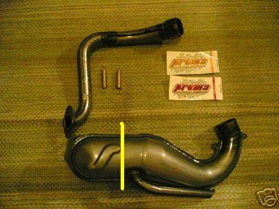

Inserito il - 01/02/2008 : 20:20:19  Mostra Profilo Invia a n/a un Messaggio Privato
26,4 KB
devi farlo lì il taglio
precisamente non so i vantaggi ma credo che essendo mooolto più libera vada più forte in accellerazione e in allungo
se prendi la proma(che è la migliore in qualità/prezzo/prestazioni)
altrimanti potresti prendere una polini serpentone che esce da destra e da abbastanza ripresa ed è questa
14,15 KB
ma ha 2 principali svantaggi: il primo è che non riesci a regolare i cavi del cambio il secondo è che in allungo non va un caz*o
poi c'è la polini classica quella che ti volevi prendere tu che più o meno e questa
15,09 KB
ed è la peggior marmitta di cui abbia mai sentito parlare ti da molto poco...

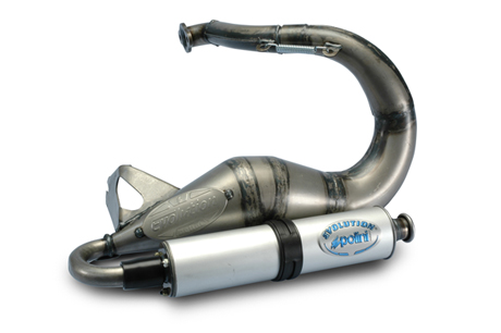

se vuoi una elaborazione abbastanza spinta c'è la polini evolution che costa parecchio e che come prestazioni e come la proma svuotata
93,48 KBù
ma non ti servirebbe a nulla con il 75cc ti ci vorrebbe minimo un 102 abbastanza spinto
spero di esserti stato sufficentemente chiaro a breve faro una foto della mia proma così capisci

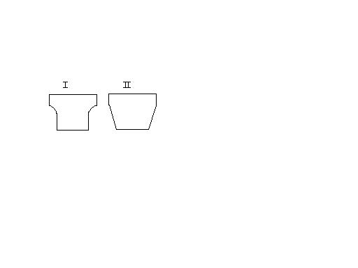

continuando il mio discorso... ora la luce di scarico appare con la forma nel disegno nella I situazione... se lavorassi la luce facendola diventare come quella in II situazione, potrebbe andare bene? cosa si ottiene n termini di coppia e tiro allargando lo scarico? e alzandolo?
alzando lo scarico ottimizzerei gli alti... ma avendo già i rapporti cortissimi (originali) rischierei di far lavorare troppo alto il cilindro con conseguenze note.
ditemi come la pensate... a presto!.

Inserito il - 04/02/2008 : 09:59:34  Mostra Profilo Invia a n/a un Messaggio Privato
in questa cosa non ho molta esperienza però potresti renderlo di forma ellittica e magari allargarlo anche
se proprio non vuoi fare come ho detto io allora prova a farlo come nella seconda situazione
5,88 KB
Beh se la forma è esattamente come quella del disegno...direi che forse è un pò troppo squadrata! Ma immaginando che si tratti solo di una schematizzazione, immagino che il tuo cilindro abbia una luce di scarico simile a quella dei DR, ossia con una specie di "baffo" nella parte alta della luce. Questo espediente (usato per la verità soprattutto in cilindri "d'annata" ed oggi caduto un pò in disuso) serviva a migliorare un pò l'ampiezza della luce di scarico e quindi la capacità di espulsione dei gas combusti, conservando allo stesso tempo la massima durata dei segmenti.
Nel tuo caso potresti farla simile a quella del disegno 2 ossia con una forma "a trapezio rovesciato", ma la cosa può importante, considerati i rapporti originali, sarebbe di alzarla: infatti allargando la luce si può ottenere maggiore potenza ma il regime operativo non cambia più di tanto poichè la fasatura rimane uguale, mentre alzandola andresti ad aumentare la fasatura di scarico incrementando il regime massimo raggiungibile, cosa essenziale per ottenere buone velocità nonostante i rapporti corti!
La cosa più sensata sarebbe misurare la fasatura e portarla attorno a 178-180°, ma se vuoi fare un tentativo un pò a spanne potresti alzarla di 1-1,5mm provvedendo anche ad allargarla un pò...

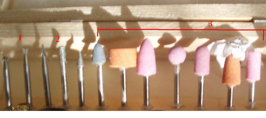

si io ho il 75 DR... ed è solo una schematizzazione quella che ho fatto... e la tua descrizione della luce di scarico coincide con la mia.
cmq la mia fasatura di scarico è di 164°! ...sarebbero circa 2.5 mm da mangiare per arrivare a 180°...
per alzarla, con che cosa lavoro?? col dremel? se sì, con che punta nella foto?? devo comprarne qualcun' altra? oppure con lima a mano??
mi daresti un pò di indicazioni su come procedere? poi devo smussare gli angoli della luce sulla camicia?anche agli altri se han qlcosa da dire! grazie!
40,93 KB
MUSICMSN
79 Messaggi
Inserito il - 05/02/2008 : 19:12:38  Mostra Profilo Invia a n/a un Messaggio Privato
Sgrossa con le mole da te indicate e poi via di lime e carta vetrata
Cmq le mole comprale di marche conosciute.. quelle li sono quelle nello scatolo di legno?
Durano niente..ti si spappolano dopo pochi minuti di utilizzo
