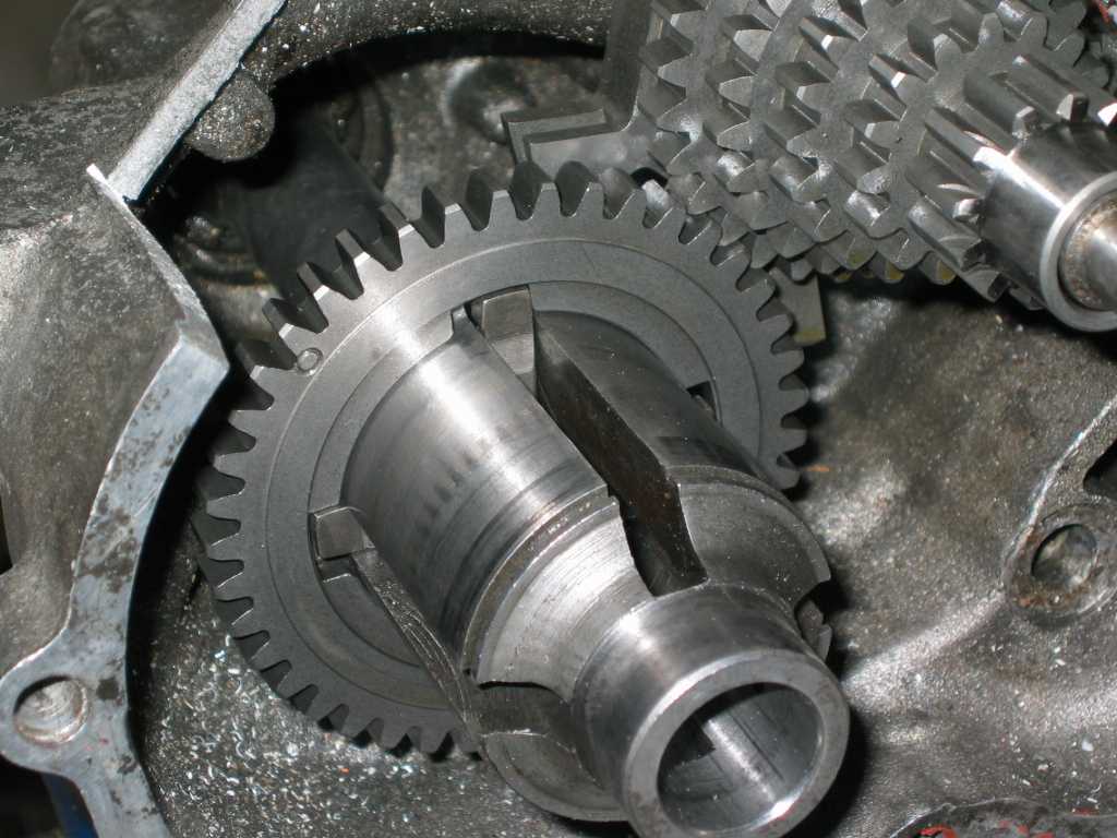

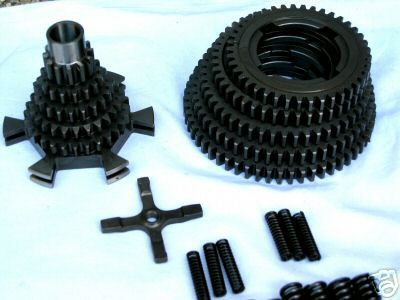

Ciao, è da tempo che volevo porre questo quesito... Circa 2/3 anni fa, stavo guardando qualche inserzione su e-bay con, come chiave di ricerca, VESPA. Trovo le solite cose: particolari per restauri, gruppi termici maggiorati, ma un titolo attira la mia attenzione: CAMBIO A 5 MARCE PER VESPA...purtroppo non ricordo se small o large.
 24,03 KB
 84,78 KB
avete mai sentito niente del genere???

| si ne ho sentito parlare.il problema pero è che un po fragilino |

| La vendono anche su sip scootershop, ma e' solo per large...almeno quella della prima foto |

il cambio è per le large,,,
si,sì a nomina di essere un pò fraggilino,,
però si può montare senza troppi problemi,nelle foto non c'è ma ci vuole anche il selettore,,
se si guida con delicatezza senza prendere troppi folli ho sgasciate ,,non ci devono essere problemi,,
il problema e che costa parecchio denaro!!!! ma una volta montato il divertimento è assicurato!!! |

Esiste, o almeno esisteva, anche per vespe small. Il problema di questi cambi è la fragilità della crocera soggetta a logorio repentino. |

| è per large, marca meceur...se fai una ricerca da google trovi altre informazioni,,,mec eur o meceur |
non posso capire perche é fragile |

la fragilita di questo cambio da quante storie che ho sentito e assurdo...quindi non c'e motivo di comprarlo neanche di provarlo...le marce per le vespe sono quelle... la piu assurda e che uno una volta ha comprato questo cambio (a parte che sul manubrio e scomodissimo avere la 5a...tipo a 90gradi cmq) ho sentito dire che alla prima sfollata gli e partito tutta la crociera con tutto il cambio...lavoro...fatica...e sopratutto soldi inutili.. |

però dicevano che è moooolto ma molto fragile....questo soprattutto per la crociera ma fors'anke per gli ingranaggi che cmq sono più fini.... |

stia-hc lascia perdere...spenderesti soldi inutili..tempo inutile...e poi cammineresti con il pensiero che ti possa fottere tutto il cambio compreso di crociera...meglio stare tranquilli!!! in questo caso e meglio non rischiare.... |
