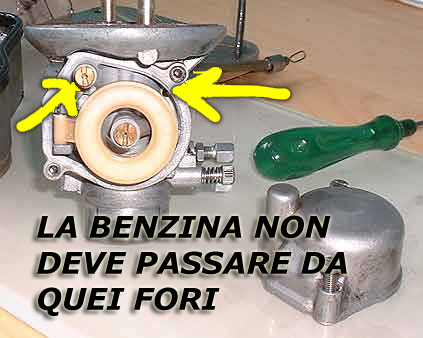

Aspetta! o è la valvola d'aspirazione che si è rigata aprendo il motore....(come non lo so, magari quando hai chiuso prima di rimontare è entrato un granello poi alla prima pedalata è andata a friggersi). Oppure io ho un problema simile da quando ho l'ET3 (quasi 3 anni): a calco con sto freddo dopo un po che vado ai bassi diventa grassissima, al minimo sembra che ci sia l'aria tirata e devo tenere accelerato sennò si imbroda, l'odore è acre perchè brucia male. Ma me lo fa solo tutti gli inverni! Sta bastarda! Che sia lo spillo sfinito dopo ben 28 anni? O a me è venuto in mente il galleggiante bucato...boo, quando la lascio ferma se non chiudo la benzina mi fa i laghi, ma cioè non c'entra, è subentrato di recente, il problema della grassezza ai bassi col freddo me l'ha sempre fatto....e la marmitta è bella libera (c'è su la polini ad espansione), la carburazione giusta....mah, MISTERO ODIOSO!!

se la tua vespa in sosta con benzina aperta ti fa i laghi,e normale che al minimo ti diventa grassa,hai lo spillo del galleggianre usurato,è impossibile che l'aspirazione dell'getto max sia capace di equlibrare il contenuto della vaschetta la benzina a un continuo flusso anche durante la marcia in tutto il carburatore passando nei fori di depressione una buna parte si riversa nel collettore senza essere polverizzata...
comunque puo' dipendere anche nell'anticipo esagerato degli alberi motori...
