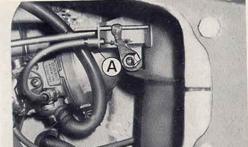

controlla se il tubo benzina a la posizione come nell'immagine,
e il cavo dell'aria sia ben rilassato e lasci il pistoncino di ottone ben chiuso,,, figura A

Avevo già pensato al tubo benz e cavo "aria" ed è tutto ok.
