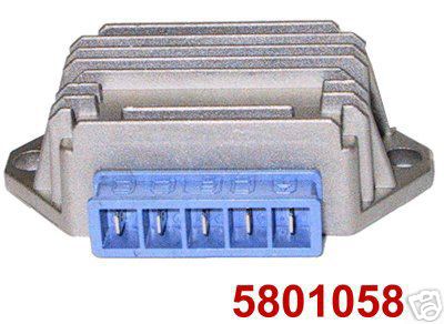

in pratica un regolatore di tensione a 5 poli è fatto cosi giusto?
 26,11 KB
ps. ho appena appurato che al contarrio di quello che dicevo nel post precedente ilr egolatore di tensione NON è quello di fianco alla cuffia bensi quello dentro alla pancia sx.. |

Inserito il - 07/01/2008 : 15:33:54
 26,11 KB
cmq sì,questo è il regolatore a 5 poli... |
