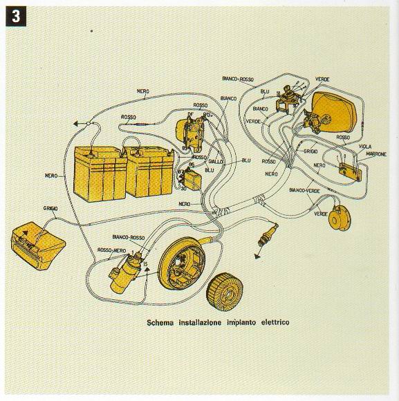

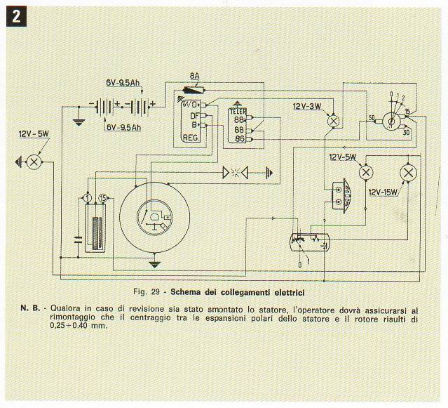

ciao ragazzi! sono in cerca di qualsiasi info sull'impianto della vespa 50 elestart...precisamente dello statore...se avete foto del volano e dello statore dentro e fuori mi fate un grandissimo piacere!!
poi se qualcuno le sa vorrei saper info come il wattaggio erogato ecc ecc....
tutto quello che sapete su quello satore bobina ecc.....!!

Ho queste due immagini prese da Vespa Tecnica... spero possano esserti utili:
83,89 KB
99,19 KB

li avevo già....
grazie lo stesso cmq.....!!
cmq ho abbandonato il progetto con l'impianto elestart....meglio pk!
