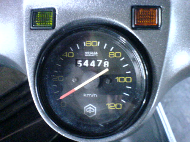

Mi sorge un problema.
Come si può vedere da questa foto, il bordo del contachilometri è parecchio ammaccato.
c'è modo di farlo ritornare come da origine, esiste un ricambio o dovrò tenermelo così?
11,42 KB
fatemi sapere, grazie

Inserito il - 14/04/2008 : 11:49:26  Mostra Profilo Invia a dnyele un Messaggio Privato
il mio era più o meno così e sono riuscito a raddrizzarlo smontandolo...è un anello in alluminio e lo puoi piegara facilmente da sotto perchè è cavo...poi non so se esistono altri metodi...
..poi l'ho grattato un pò e verniciato ed è venuto così...
62,25 KB
con l'occasione che l'ho smontato, lho anche pulito dentro e colorato la punta della lancetta.
Inserito il - 14/04/2008 : 12:06:58  Mostra Profilo Invia a et3jeans1976 un Messaggio Privato
grazie Dynele, sempre efficiente!
una info: con cosa hai ridipinto la punta della lancetta?
grazie e ciao.

Inserito il - 14/04/2008 : 14:28:38  Mostra Profilo Invia a dnyele un Messaggio Privato
grazie e ciao.
..ehm..niente di complicato..in casa avevo un pennarello indelebile rosso..di quelli a punta grossa che bisogna premerla per fare uscire il colore ed ho usato quello...ma credo che un rosso qualsiasi vada bene, anche un pennellino con vernice rossa utilizzata per colorare le marce ad esempio.
