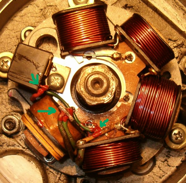

Salve a tutti vorrei avere una dritta.
Dovrei rifare i cavi dello statore della mia vespa perchè messi male. Sto iniziando a procurarmi il materiale necessario ma vorrei chiedere se qualcuno sa a cosa serve ma sopratutto cosa sia quella specie di venice rossa che copre le saldature dei cavi elettrici sui contatti delle bobine e se è necesario rimetterla quando si ricostruiscono i cavi.
Allego una foto dello statore per chiarezza.
Grazie.

quella "vernice rossa" è roba tipo silicone credo...cmq serve per isolare totalmente le saldature...
chiedi in una buona ferramenta che di sicuro avrannpo in giro qualcosa....
non succede niente anke se non la metti...però sai...sempre meglio che ci sia!
anzi,adesso che ci penso magari vado a cercarmela anke io!

cmq non li vedo tanto messi male...

lì sembrano messi bene ma poi bisogna vedere come prosegue...
cmq cambiali tranquillamente se ne sei capace,che di sicuro non sbagli!

i cavi sul mio statore io li ho cambiati recuperando il cavo che alimenta il ferro da stiro perchè hanno un ottimo isolante e saldati con un normale saldatore quella è pasta rossa e serve per evitare l'ossidazione della saldatura, questo perche all'epoca non c'era una buona qualita di stagno adesso basta comprare stagno 70/40 spessore da 1,5 mm2 e un saldatore con potenza di almeno 25 w

Dalla foto i cavi non sembrano malridotti ma se si prova a toccare la guaina isolante questa si sbriciola come fosse di sabbia. Inoltre ci sono vistose crepe nella parte del cavo che passa attraverso il foro della base su cui poggiano le bobine = corto cicuito sicuro. Anche perchè negli ultimi tempi la vespa perdeva colpi come se non arrivasse corrente alla candela. Comunque per quanto riguarda l'isolante cercando un po nella rete ho trovato due prodotti: il primo è il motorsil d della Arexon che è una guarnizione siliconica liquida buona sia per gli accoppiamenti meccanici che per gli elettrici resistente alle alte temperature e poi un altro prodotto americano che si chiama Plasti dip liquid tape, specifico per i contatti elettrici. Il fatto è che non so se resiste alle alte temperature. Qualcuno li ha gia usati? Accetto consigli.

Per lo statore i fili migliori sono quelli rivestiti in TEFLON (compatibili con alte temperature e molto morbidi), li trovi da un fornitore di accessori e ricambi per stufe a gas, lavatrici ecc. ecc.

Devo dire che la faq di vespa_90 è stato il punto di partenza per la ricerca della soluzione al problema, l'ho letta molto attentamente ed a un certo punto veniva suggerito di isolare i contatti del condensatore "con goccio di colla tipo bostik o uhu". Pensando di complicarmi la vità, però, mi incuriosisce sapere dove comprare quella vernice rossa, anche perchè se la cosa è fattibile senza molte difficoltà ritengo sia meglio seguire le orme di mamma piaggio.

usa fili elettrici "siliconici" (tipo quelli del ferro da stiro)
saldature con meno stagno possibile,(senza creare mega goccioloni)
e per il sigillante da applicare sulle saldature usa semplicemente la pasta rossa per motori,
uscirà un lavoro impeccabile!!

vai tranquillo con una goccia di colla o un goccio anche di ermetico per chiudere i motori, quello trasparente. A differenza di quella specie di vernice cerata della piaggio che si crepa, quello che ti consiglio io rimane comunque gommoso negli anni e non si stacca con le vibrazioni crepandosi

Ragazzi, scusate un ultima domanda: ma i "famosi" fili siliconici tipo ferro da stiro riuscite a trovarli dello stesso colore di quelli originali piaggio (nel mio caso verde, bianco rosso, nero e blu)? E da dove? Infine di che sezione dovrei prenderli 1 o 1,5 mm?

La sezione quando è 1,5 mm è più che sufficiente(i ferri da stiro hanno circa 1200W e quindi cullano 5,5 Ampere come neinte e usano fili max di 1.5 mm se nn di meno), tanto non passa tanta corrente (nella mia 50 special ho 2 bobine di 30Watt circa) e non penso che le tue siano tanto di più...(W=Volt*Ampere --> Ampere=W/Volt)hai circa 2,5A massimi con un impianto a 12V e 5A con un impianto a 6V (come il mio). Comunque nn mettere sezione inferiore a quella che hanno i fili attuali...
Per quanto riguarda il tipo di cavo io ho utilizzato un normale cavo in PVC che può avere una temperatura massima di esercizio pari a 70 gradi centigradi. E' vero che quello al silicone tiene molto di più il calore ed è più flessibile...Xò ho paura ke con qualche goccia di benza si sciolga l'isolante...ke dite voi??Silicone e benza nn vanno molto d'accordo!!E' vero che nn è silicone puro..ma nn si sa mai... Per la pasta, non preoccuparti...nn mettere niente....io nn ho messo niente e le saldature sono ad'ok!!

Mi ero dimenticato per il colore dei cavi...in un cavo di ferro da stiro i colori in genere che puoi trovare sono sicuramente un Giallo/verde per la massa e gli altri due che possono essere di colore nero, marrone, blu...se vuoi utilizza quei 3 che trovi nel cavo del ferro (mi pare dalla foto che hai solo 4 fili, giusto ma il quarto filo è solo un ponticello!!o no?) mentre se vuoi essere precisino e li vuoi dello stesso colore devi andare a chiedereli in un negozio specializzato per impianti elettrici...hai detto che ti servono verde, bianco rosso, nero e blu....bianco rosso mi pare sia molto difficile da trovare (anche in pvc) come il verde(in pvc c'è sicuramente)...
