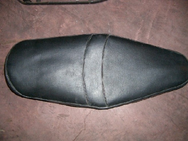

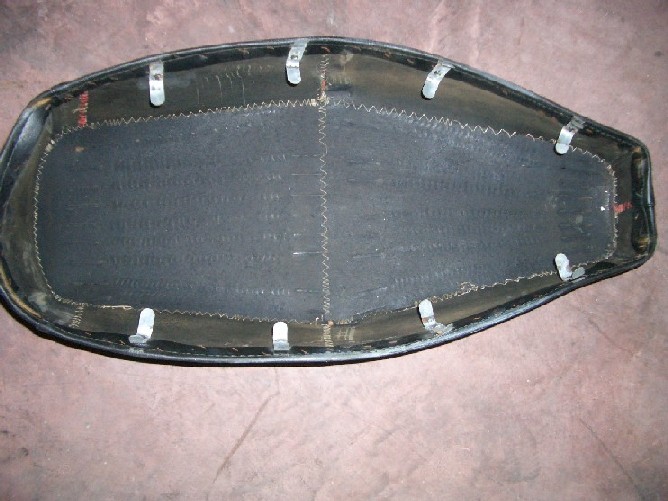

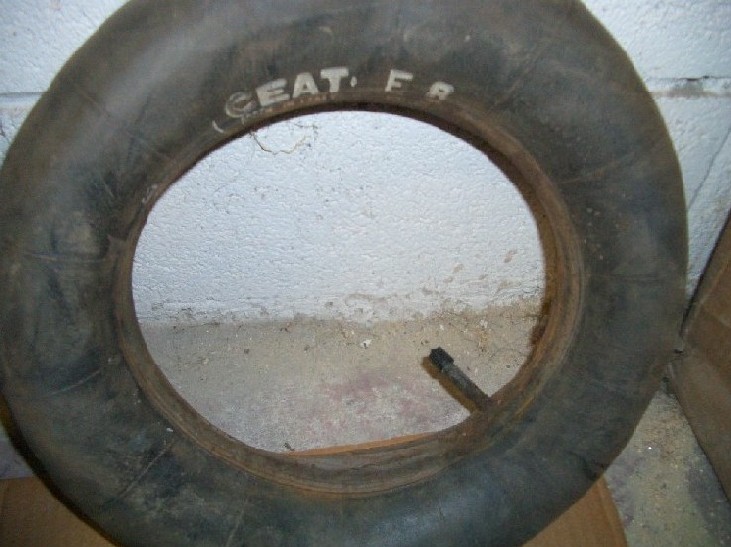

Tornando alla Piccola,ieri ho smontato,come da guida, sella e pneumatici,per quanto riguarda il prodotto per pelli ne ho uno della MAFRA specifico,
Sella ok,telaietto ok,correggo per i pneumatici,2 CEAT 1 MICHELIN,due camere d'aria CEAT "E8",1 sconosciuta senza scritte,seguiranno foto questa sera,ma credo che sia quasi tutto non più buonoc'è ruggine pure attaccata alle camere d'aria.

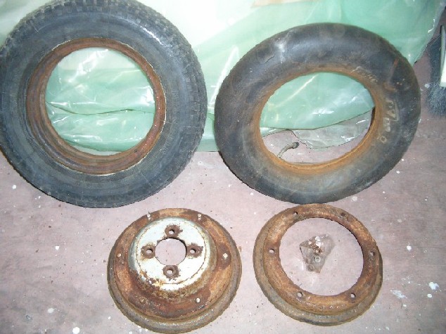

Salva le camera d'aria CEAT!!!!
Ora ti dò due dritte...

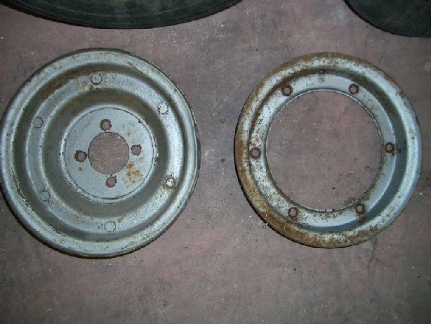

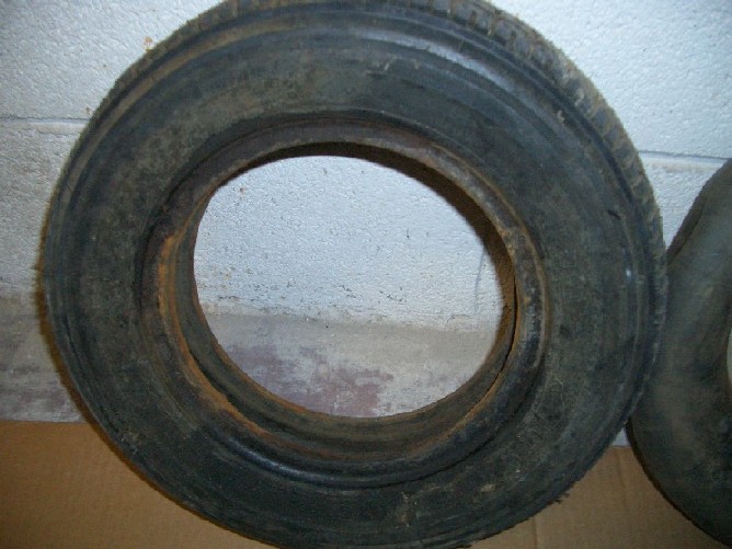

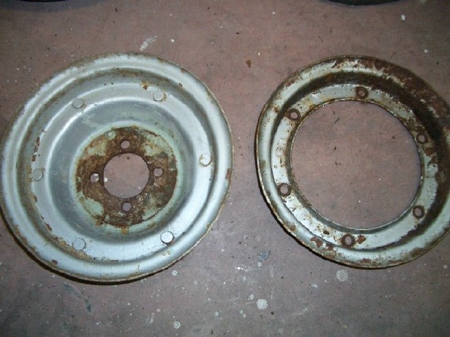

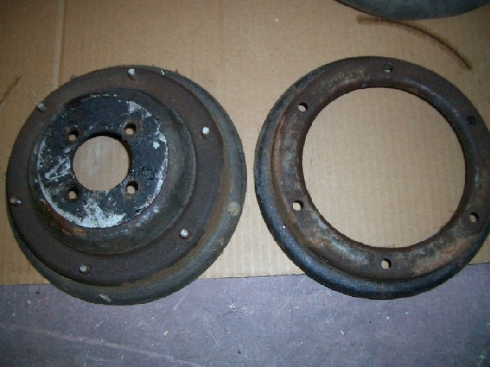

La prima i cerchi non si scollano dai copertoni, infila un grosso cacciavite tra costola del copertone e cerchio e fai leva, poi a seguire alcuni centimetri dopo altro cacciavite, ora togli il primo e posizionalo a seguire il secondo, fai leva, sembrerà che non scollano, ma al secondo giro vedrai comincia a sollevarsi!!!!Se la vedi dura e non riesci un gommista fà al caso tuo...
La Ruggine sulle camera d'aria si toglie, difatti la camera è in gomma e la ruggine attacca solo i metalli, raschia quindi la ruggine con un coltello con lama non tagliente a camera ben gonfia, l'alone e i residui li togli poi con carta abrasiva da 280-320 bagnata con sapone, non preoccuparti non si rovina e vedrai torna nuova! Ricorda con la carta di lucidare la valvolina ora nera, verrà bella lucida....
Due gomme appunto per come detto (è sempre così), i cerchi raschia e se hanno ruggine a scaglie verrà via, ma vanno sabbiati industrialmente, o spazzolati con FRULLINO e spazzola ritorta a ferro, ancorali su una morsa, e indossa guanti e occhiali per gli occhi o le setole a ferro della spazzola sul frullino è certo ti cecheranno un occhio!

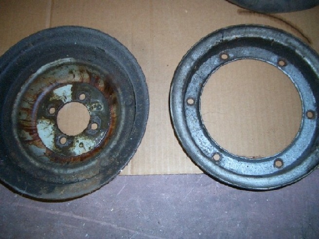

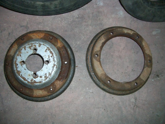

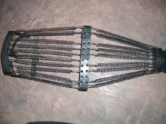

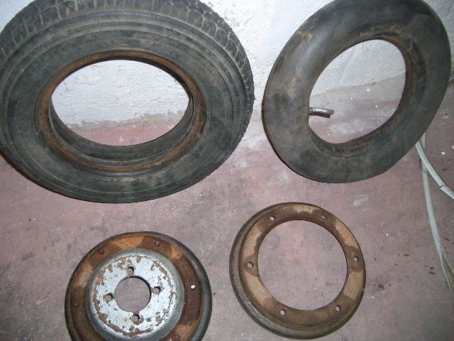

Eccomi qua,buonasera,a seguire fotografie di sella,telaietto,pneumatici,camere d'aria cerchioni mozzo anteriore e posteriore:

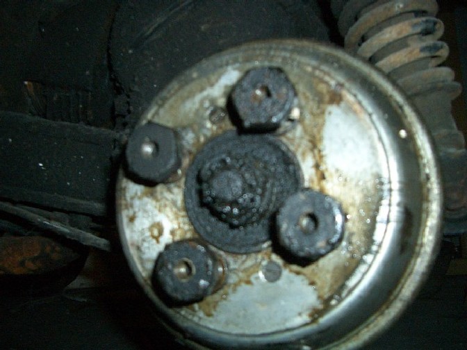

I dadi relativi ai mozzi sono in buone condizioni manca una rondella spaccata,io le chiamo così,ad un dado del mozzo anteriore,qui Zio Giulio potrà aiutarmi a capire se originariamente c'erano o no.
Sempre Zio Giulio da buon VNBista mi saprà dire se il devio luci(foto 6-8)della mia Piccola è quello originale.
Fammi sapere Zio Giulio
Le camere d'aria sono recuperabilissime tutte e tre...
Anche le gomme(2 CEAT 1 MICHELIN)per l'età che hanno stanno relativamente bene,un pò crepate ma "credo" che potranno riandare
Mi sono accorto oggi guardandola che la scritta Vespa sullo scudo sembra integra ma realmente la "e" è tagliata a metà ed abilmente riscritta in tinta,come si stacca senza fare danni??

Inserito il - 14/12/2007 : 10:49:31  Mostra Profilo  Visita l'Homepage di poeta  Clicca per vedere l'indirizzo MSN di poeta Invia a poeta un Messaggio Privato
primo dimmi dov'è questo sfascio se sei di roma!!!
secondo i cerchi e il resto è per come immaginato...
terzo la scritta và tolta senza accorgimenti cestinata e comprata nuova!
Lunedì foto di alcuni ricambi dal CATALOGO VINTAGE si ordinano in Piaggio, oppure visita il sito di Mauro p4scoli, anche se per ora è prematuro, c'è molto da fare sui cerchioni!!!
Solo per loro stimo una settimana o due...ricorda devi montarne minimo 4 o 5 se prevedi una scorta... Serve poi il codice vernice, cercalo su internet...trovatolo scrivi che verifichiamo assieme!

quel devio luci e originalissimo, la tua e una delle prime vnb del 1959.. grande e preziosa vespa.. io le rondelle spaccate ti posso dire a sicuro che ci sono.. e i dadi vanno verniciati come i cerchi, di celeste chiaro cod 12988840.. antiruggine nocciola cod 30000M copriventola alluminio cod 12680083, ma forze lo sapevi gia,.. ho passato serate lunghe e fredde con mio zio che lo faceva di mestiere.. imparando e capendo come poteva dedicare anima e corpo per quelle dannate vespe.. adesso che mi sono fatto una piccola officina, non ho tempo per dedicarmi alla mia umile passione.. spero che tu possa finire al meglio il tuo restauro, per quanto riguarda me conta su tutte le informazioni che sarò in grado di darti, imbocca al lupo lo zio argent giulio

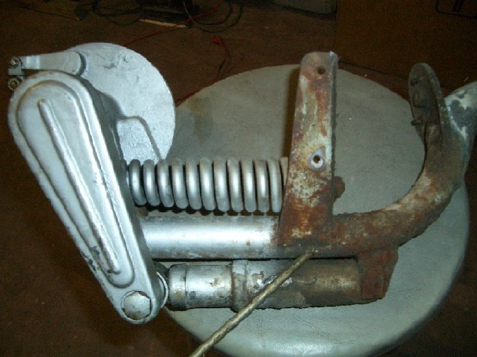

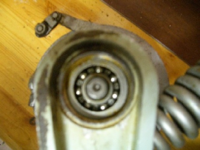

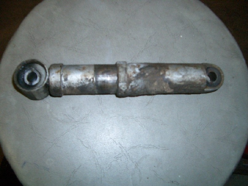

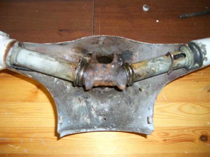

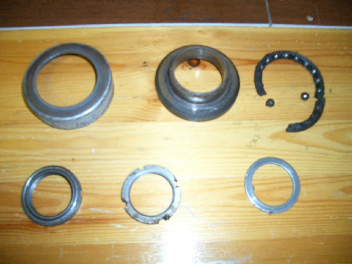

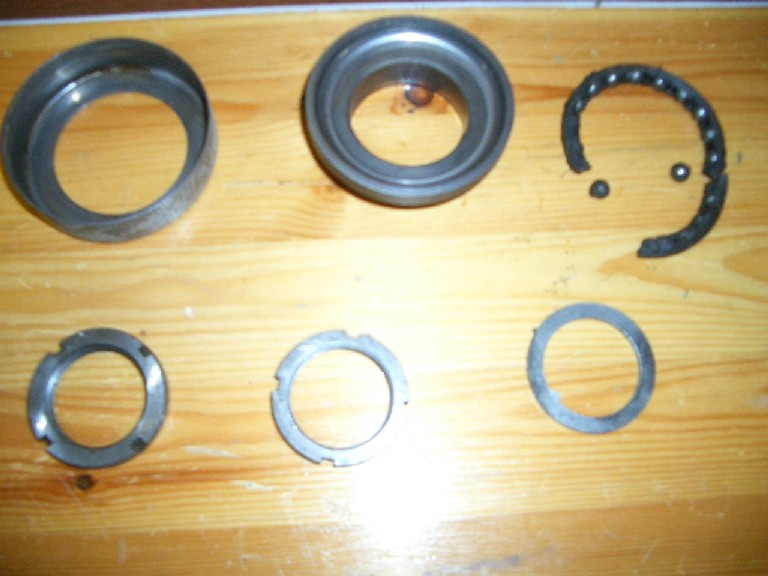

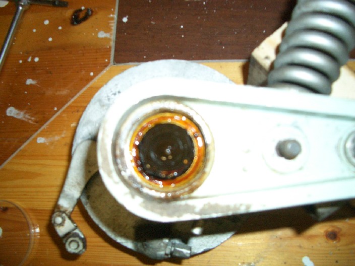

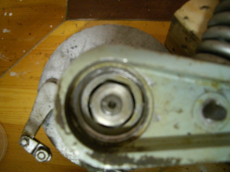

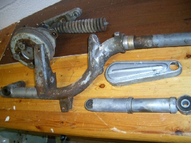

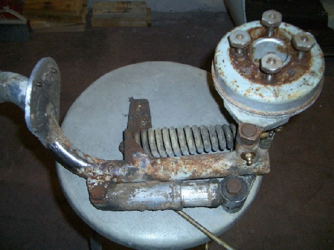

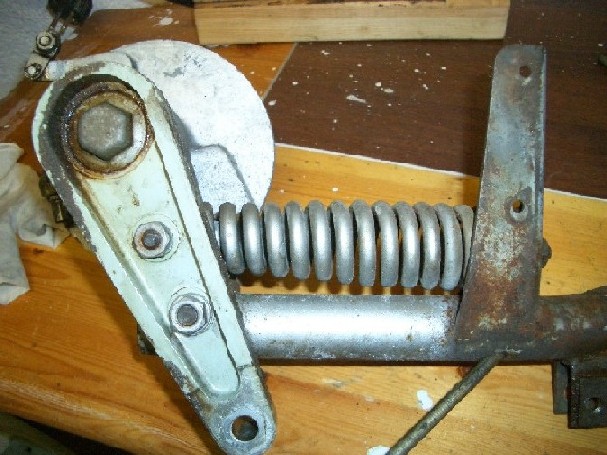

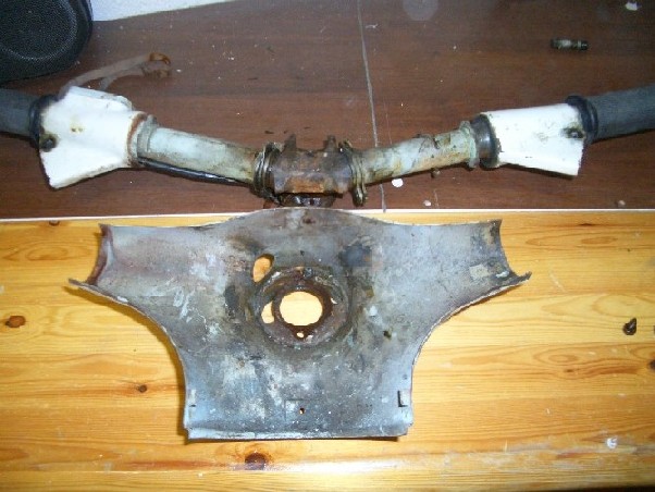

Signori,buonasera,aggioenamento su gli ultimi smontaggi...
89,36 KB
77,9 KB
74,46 KB
83,53 KB
90,05 KB
89,93 KB
92,21 KB
95,87 KB
93,75 KB
81,89 KB
83,21 KB
64,38 KB
94,19 KB

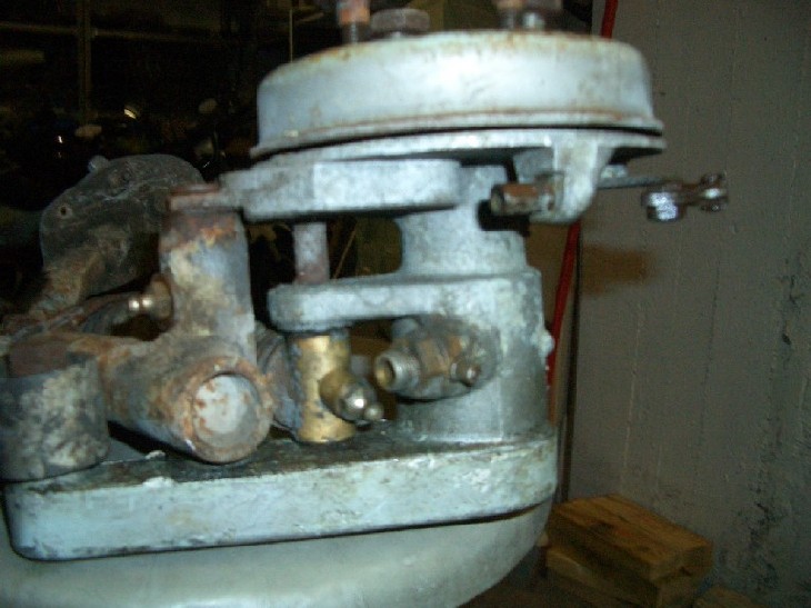

Per ora tutto in ordine,nessuna difficoltà a smontare,tutto in buone condizioni generali,unico problema:non riesco a smontare "il mozzo" dove va montata la ruota,nonostante sia il dado interno che il copridado siano venuti via benissimo,proverò con qualche mazzata...sul bullone(foto n°12) avendo accortezza a non distruggere la filettatura,l'amortizzatore è in ottimo stato,si può vedere meglio nell'ultima foto dopo avergli dato una pulitina con benzina per vedere meglio,c'è ancora da togliere fango incrostato d'epoca e vernice datagli sopra senza neanche pulirlo(zingari...).
Per ora null'altro,nei prossimi giorni tirerò giù il motore...staremo a vedere.

Inserito il - 17/12/2007 : 22:40:13  Mostra Profilo Invia a n/a un Messaggio Privato
Scusate dimenticavo,messagggio sia per Zio Giulio che per Poeta:perchè non devo smontare le liste pedana???
Ho provato a svitare una vite delle liste centrali,vegono via bene...
Attendo con ansia...
dfteam
vnbee
Città: Messina
488 Messaggi
Inserito il - 18/12/2007 : 14:23:37  Mostra Profilo  Visita l'Homepage di dfteam  Clicca per vedere l'indirizzo MSN di dfteam Invia a dfteam un Messaggio Privato
Forse voleno dire di conservarle e ripristinarle.
Anche il mio ammortizzatore anteriore sembra in ordine, ma quando lo schiaccio sento il rumore delle bollicine. Forse necessita di un piccolo rabbocco d'olio
