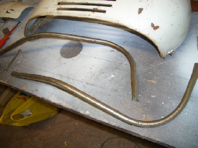

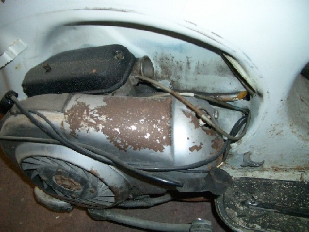

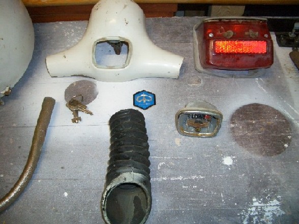

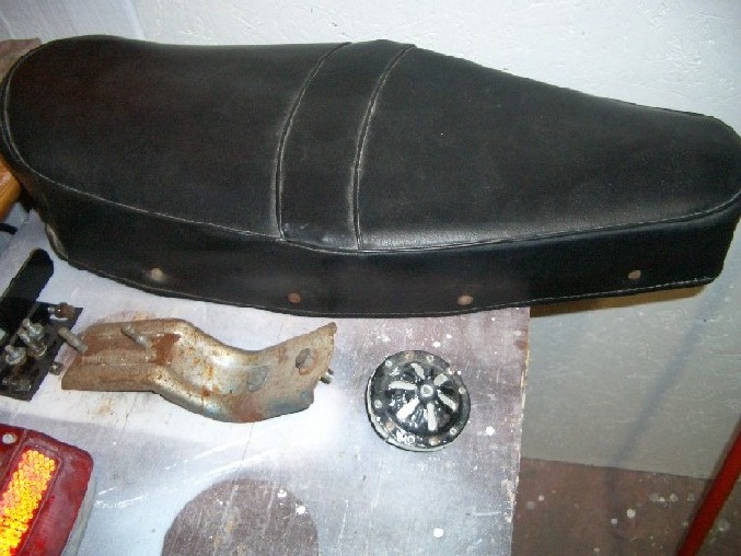

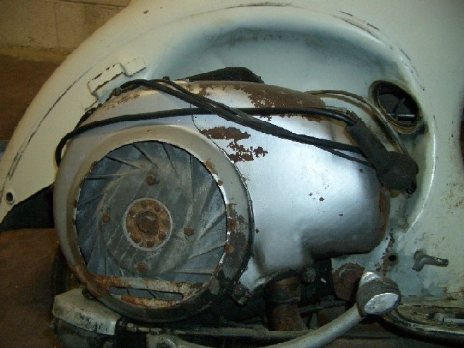

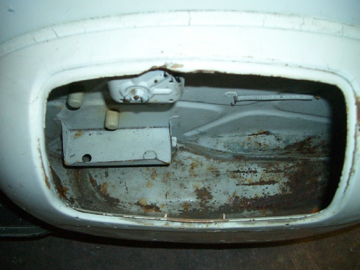

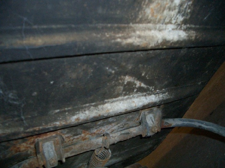

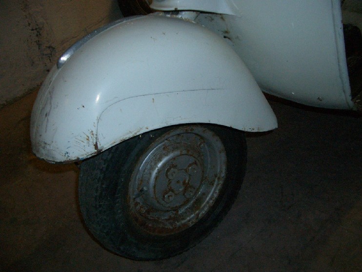

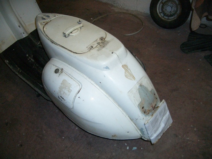

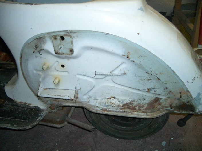

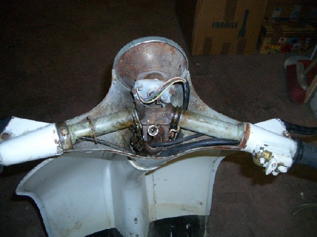

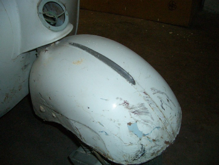

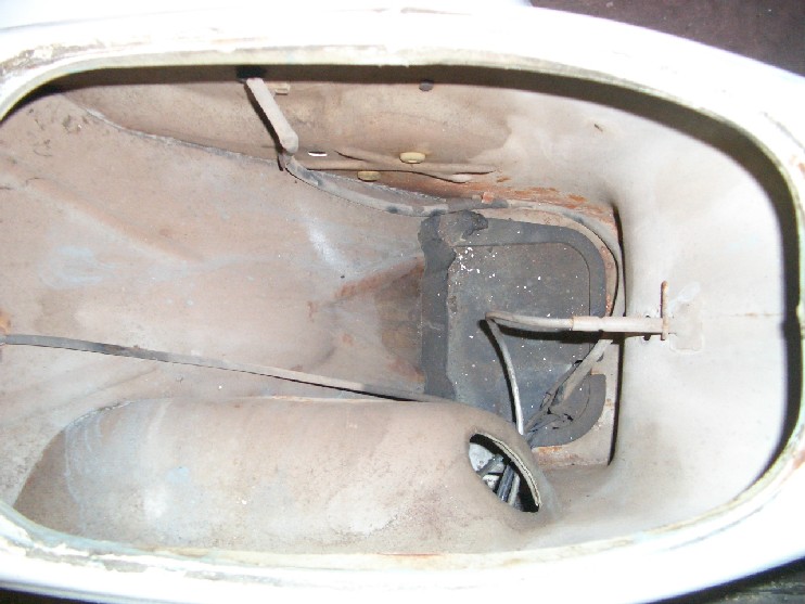

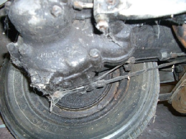

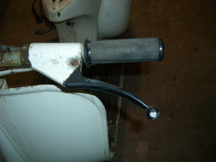

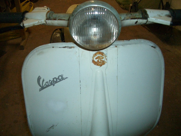

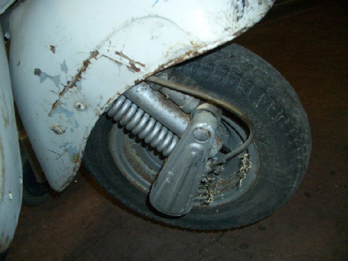

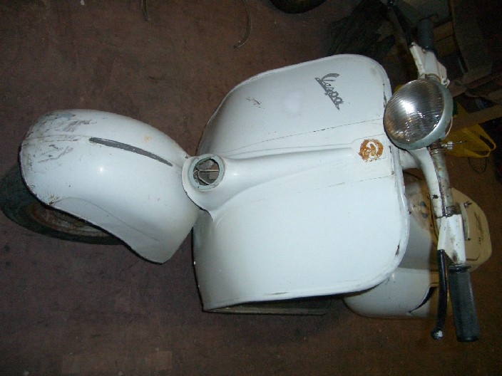

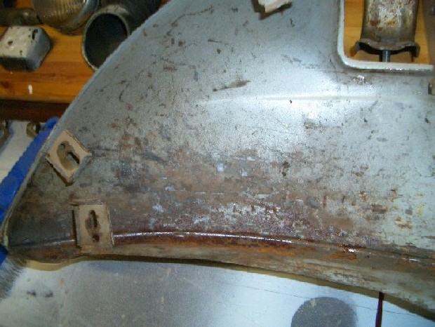

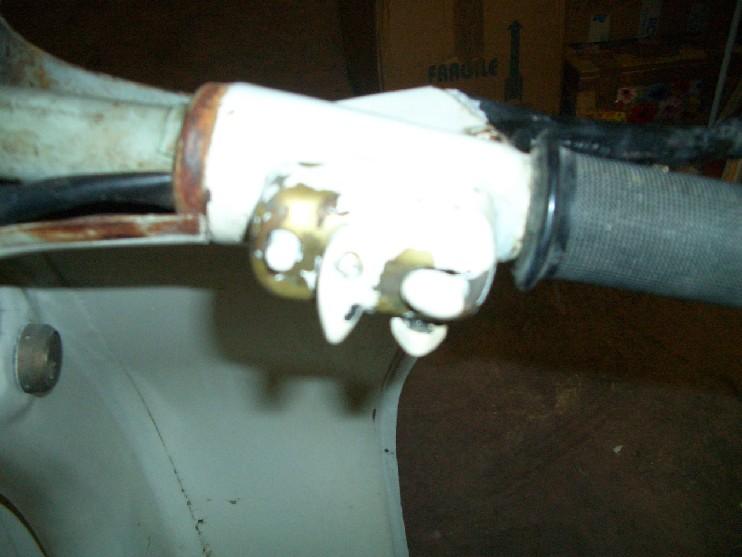

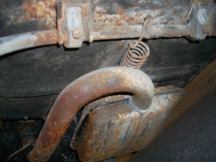

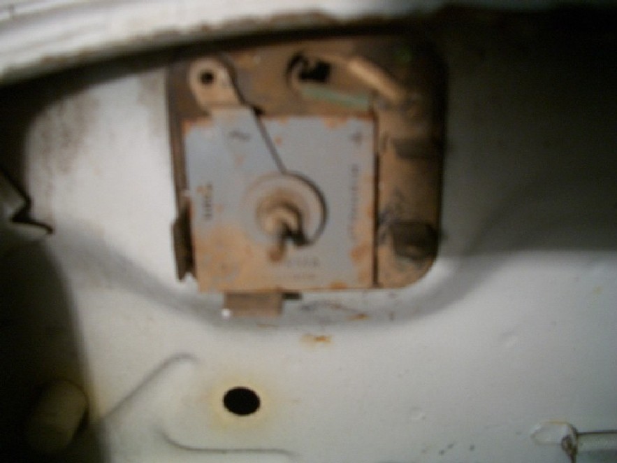

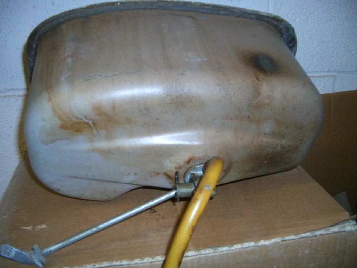

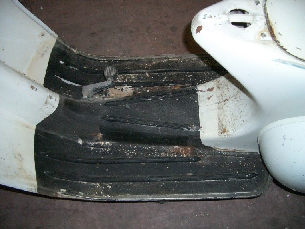

Signori buonasera,finalmente le foto...
90,74 KB
78,08 KB
80,39 KB
86,84 KB
85,42 KB
76,71 KB
86,06 KB
79,6 KB
89,09 KB
88,94 KB
92,74 KB
89,04 KB
92,22 KB
80,54 KB
74,68 KB
90,96 KB
90,35 KB
87,14 KB
81,34 KB
91,58 KB
83,67 KB
89,82 KB
86,45 KB
89,91 KB
86,88 KB
92,1 KB
89,71 KB
86,46 KB

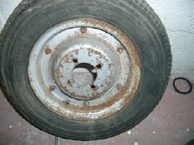

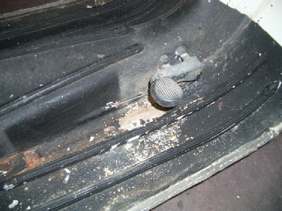

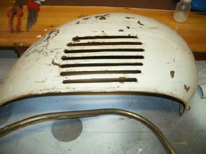

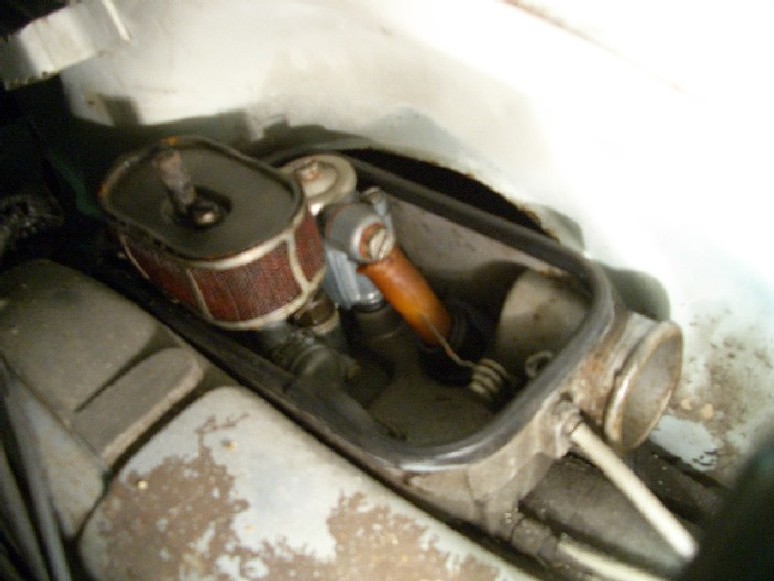

Questo è quello che per ora sono riuscito a smontare,che ne dite???
Secondo il vostro occhio attento ed esperto è in buone condizioni???
Oggi purtroppo non sono riuscito a fare nulla,ho girato tutto il tempo che avevo a disposizione per cercare benzina,fortunatamente l'ho trovata...
Domani se avrò modo continuerò a smontare,logicamente fotografando
Credo che il motore lo inizierò a smontare nel week-end,voglio fare con calma e tranquillità.
Buona serata...

Inserito il - 12/12/2007 : 11:57:59  Mostra Profilo Invia a n/a un Messaggio Privato

BELLA DA MORIRE!
E' OTTIMA per un lavoro di RESTAURO!
Leggi in primis in VESPA VERITAS "il senso di un restauro..." by Poeta...
E poi...cominciamo!
1° sella e pneumatici: la sella sembra non tagliata, và smontata e pulita la copertina con prodotto AEREXON specifico, o lucido da scarpe bleu come fossero scarpe, il telaietto certo pulito e sabbiato in nero opaco, i due tamponi si trovano nel nuovo se servono oppure sono quelli di una Special o simili, se non hai la targhetta post mettila è quella AQUILA CONTINENTALE tanto famosa...I pneumatici se CEAT e in coppia ancora decenti, vanno tenuti, fai come ti dirò, smonta quei cerchioni, pulisci, lava e lucida quei pneumatici per bene, sabbiati e riverniciati i cerchioni rimonta il tutto con "dadi di accoppiamento" nuovi si trovano in vendita sul catalogo Vintage ed hanno un passo particolare, i 4 dadi di ancoraggio cerchi al mozzo vanno lucidati, non prenderli nuovi ma pulisci i vecchi, ricorda non fanno parte dei cerchioni ma del mozzo, quindi puliti, accostali sul mozzo, il tappo valvola camera d'aria rigorosamente in ferro, lo trovi rovistando da un gommista nel barattolino dei tappi camere d'aria, vai ad elemosinarlo...le camera d'aria se non hanno toppe lavale e asciugate spolverale con del borotalco, fallo e basta, pulisci con abrasiva da 800 la valvolina in rame così che torni bella dorata, alla fine del lavoro...riponile e dimenticale, sì capito bene, compra ora due cerchioni nuovi e commerciali identici e due copertoni e camera d'aria nuove MICHELIN s83 da 8", monta anche questa coppia (dopo aver ovviamente riverniciato i cerchioni), i dadi di accoppiamento stavolta basta che siano i classici M8 che trovi in una qualsiasi ferramenta, montati questi cerchi li utilizzerai per l'uso quotidiano, l'altra coppia (d'epoca) invece è per le foto e per un tuo "vezzo" personalissimo, il lavoro vero è doppio, ma dai retta ne vale cento volte la pena!
Potrei continuare all'infinito, ma se posso consigliare inizierei da lì prima di smontare mezzo mondo!
Ricorda inoltre che devi catalogare, pulire e lucidare ogni singolo pezzo che smonterai, fai tutto con calma e con costanza, anche una sola cosa al giorno per piccola che sia ti porta il lavoro avanti!
Domani aggiungo post sul serbatoio e sulla fanaleria, a cui seguirà la forcella e il manubrio, sono solo indicazioni di massima, tranquillo che seguirò i tuoi progressi con calma, rispondendo quando possibile ad eventuali richieste di consulenza!
Che dici? La treccia elettrica e la batteria?
Certo ci vanno sulla VNB1 e quella li aveva, la treccia, la batteria e la staffa ferma batteria li trovi da zanghetopi e/o p4scoli i gommini antivibrazione solo da VESPASUD, son neri ma andranno benone!
Sulla batteria se vuoi strafare andrebbe la scritta TUDOR in Rosso...
Lo sò stai già galvanizzando!
calmati e comprati un minitrapano DREMEL e chili di pasta abrasiva e pasta lucida metalli della AREXONS e inizia quel lento lungo lavoro di restauro...per qualsiasi cosa siamo qui pronti a passarti quella chiave da 11!!!
Perchè ricorda...
NON SI E' MAI SOLI IN QUEL VECCHIO GARAGE!
Per ora ti saluto...non pensare e sgomma quei cerchioni! Lo sò son duri da morire, ma bisogna pur soffrire per amare...
E dimi che targa vuoi?
ORO, ARGENTO o...MIRRA?
APICE VESPISTICO.

NON TOCCARE QUELLE LISTE PEDANA!
Almeno fino a domani....

Messa molto bene! Congratulazioni

Piuttosto, che è la storia dei dadi dei cerchioni con passo diverso?
A me ne manca qualcuno, e molti sono parecchio arrugginiti.

Poeta mi scrivi:1° sella e pneumatici.
Confermo la sella è integra.
Come si chiama il prodotto AEREXON???
In alternativa il lucido da scarpe,ok mi sta bene,ma perchè blu visto che la sella è nera???

Confermo 3 pneumatici CEAT fortunatamente ancora in ottimo statoMammia mia mi sa che ho avuto un c..lo infinito...(scusatemi)
Perchè rimontare i cerchioni con 4 dadi accoppiamento nuovi e non quelli originali???
Ok tappo valvola non c'è problema...
Per le camere d'aria faccio foto e faccio vedere al più presto,tu dici "lo sò stai già galvanizzando..."io ti dico stanotte non vado a dormire,se serve mi porto una branda in garage per riposarmi un pò tra un pneumatico e l'altro....
Perchè comprare altri due cerchioni nuovi commerciali???
Se li rimedio da un mio amico con officina(sempre che siano da 8") va bene uguale???
Scusa la domanda,magari trovo la risposta nel forum ma già che ci sono...,di che colore li vernicio?del colore della piccola o grigi?

Poco fa ho provato a lucidare la cresta parafango con il dremel, e ora vado a mettere la foto di là :)

ancora un altra conferma sul devio luci.. sulle prime vnb1 abbiamo il devio luci in tinta con la carrozzeria non cromato, la sella ci vuole singola, quella che hai e stata inserita dopo.. il fanele dietro quello che hai non e originale.. per trovarlo son dolori e in tinta con la carrozzeria, e da il catadriotto marcato tutto siem.. i cerchi delle ruote sono in tinta con la carrozzeria, e secondo me le gomme dopo 20 anni sono da cambiare, la batteria ci puoi spendere quei 100 euro per poi non fartene nulla.. il contachilometri e rotto per ritrovare i pezzi e un grosso problema, ma si trovano.. ma che prezzi.. il contagiri bianco son cornice cromata, e vetrino tot 60 euro... il colore originale e un celeste chiaro, maxmeyer.. secondo me la prima cosa che dovresti fare e il motore, (il suo cuore deve ribattere) lava tutto deve brillare rettifica al cilindro e il pistone, controlla il suo albero motore mi raccomando e il cuore pulsante della tua vespa deve essere perfetto.. dopo di che rimonti con paraoli e cuscinetti nuovi, adesso tocca alla frizione, cambia i dischi monta quelli con rinforzo.. chiudi e il cuore, e guasi apposto gruppo termico tutto nuovo bobina interna e condensatore e puntine nuove.. tutto cio ti fa spendere se fai da solo 200 euro.. se lo fai fare 400 vedi tu.. comunque i miei piu vivi complimenti una bellissima e elegantissima signora la VNB1T 1959.. UN ALTRO MIO SOGNO CHE SPERO DI TROVARE, intanto mi godo le tue foto in fasce, fino a quando non sarà rinata con il suo elegantissimo splendore.. ancora complimenti amico vespista stiamo raggiungendo un bel numero di vnb formeremo un cleb e magari questa estate un bel raduno.. che dite?? ma solo di vnb, e amesso solo le gs 150 un saluto lo zio giulio

Procediamo, i "vecchi copertoni" CEAT vanno rimontati sui cerchioni originali ovviamente sabbiati e verniciati in tinta, servono per puro VANTO VASPISTICO e per le foto alla FMI ed eventualmente (nel caso esagerassi)al Registro Storico..."la coppia nuova" ovviamente serve invece per circolarci tutti i giorni...
Comincia da lì e dalla vecchia sella biposto per come detto...il prodotto Aerexon rinnova pelle sedili è comune molto comune e lo trovi negli autoricambi, a tempo debito....dovrai però comprare il portapacco posteriore (poi ti invierò foto e codice del ricambio) e verniciarlo in tinta, anche qui come per le ruote doppia opzione, sella corta e portapacco per foto e puro Vanto Vespistico, sella lunga per circolarci, e ricorda quella sella avrà almeno40 anni, è biposto ma d'epoca, ci stà più che bene!
Opera guidato, mettici il tempo che vuoi, ma lasciati guidare almeno all'inizio!
Smonta intanto quei cerchi, svita i dadi (domani codice dadi e foto), consiglio poi di sabbiarli (sabbia fina allo smorzo edile 5Kg), e verniciarli con il compressore da subito, tutto pulito, seconda copia comprata e montata...nel frattempo,,,poi ne ripARLIAMO, POTRAI INIZIARE A SMONTARE motore, manubrio e forcella, un pezzettino a sera e vedrai per Primavera sarai "quasi pronto!" ma non avere fretta!
