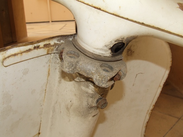

Cosa ci andava in quel foro sopra la ruota di scorta, centralmente all'alltezza della serratura?

Ciao dfteam,in quel foro,se guardi bene l'esploso di scooterhelp,ci andrebbero fissati i supporti per il parabrezza,ricambio introvabile!!!
Volendo si potrebbe ricostruire...ma non sarà mai l'originale...

dfteam
vnbee
Città: Messina
488 Messaggi
Inserito il - 17/03/2008 : 23:52:13  Mostra Profilo  Visita l'Homepage di dfteam  Clicca per vedere l'indirizzo MSN di dfteam Invia a dfteam un Messaggio Privato
Supporto parabrezza?
Io l'ho trovato sulla mia ma era poco più sopra...lì ci stava un dado.
71,49 KB
Anche perchè, ora che ci penso, il parabrezza dovrebbe girare con lo sterzo...mentre lì rimarrebbe fisso.

Vespa Servizio
719 Messaggi

<blockquote id="quote"><font size="1" face="Verdana, Arial, Helvetica" id="quote">Citazione:<hr height="1" noshade id="quote">dfteam ha scritto:
71,49 KB
[/quote]
Lo credo anch'io che debba girare con lo sterzo,bello quell'accessorio che ci hai trovato... ma non ce lo rimettere non credo sia originale.
Certo riguardandolo bene è propio bello...quasi quasi...
Gurda qui...:http://www.scooterhelp.com/manuals/VNB.parts.manual/65.jpg
Inserito il - 18/03/2008 : 10:35:38  Mostra Profilo  Visita l'Homepage di poeta  Clicca per vedere l'indirizzo MSN di poeta Invia a poeta un Messaggio Privato
Appunto...il parabrezza era in origine fisso sulla VNB1, ma non andava granchè bene!
"ricordo ancora...era il 1959....tirava un vento pazzesco..."
dfteam
vnbee
Città: Messina
488 Messaggi
Inserito il - 18/03/2008 : 14:10:51  Mostra Profilo  Visita l'Homepage di dfteam  Clicca per vedere l'indirizzo MSN di dfteam Invia a dfteam un Messaggio Privato
No no...non oso metterlo.
Anche se, trovando un parabrezza d'epoca, secondo me la sua sporca figura la farebbe.
La vespa era di un postino, quindi non escluderei che potesse essere un pezzo magari delle poste italiane, fatto appositamente...o un accessorio adattato da un altro mezzo.

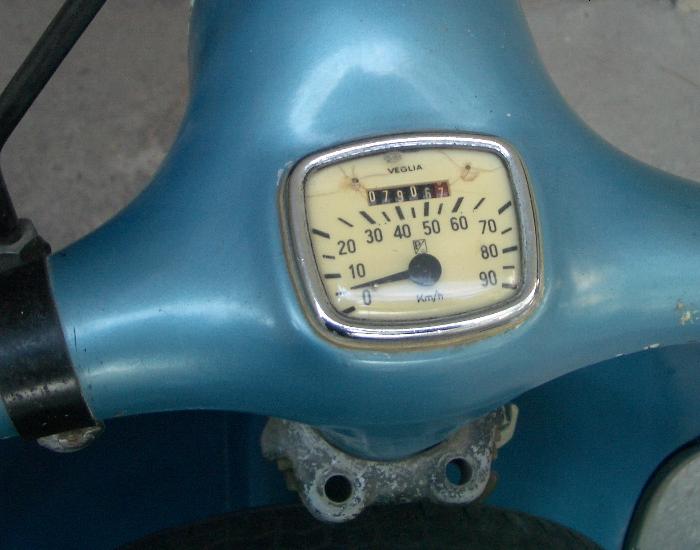

mavro57
Prov.: Forlì-Cesena
103 Messaggi
Inserito il - 18/03/2008 : 22:21:13  Mostra Profilo Invia a mavro57 un Messaggio Privato
Identico a quello montato sulla mia; era un accessorio dell'epoca (non credo originale Piaggio) abbastanza comune sul quale erano avvitate due staffe verticali che sorreggevano il paravento; l'ho anche utilizzato, tanti ma tanti anni fa, nelle giornate fredde e tempestose e svolgeva egregiamente il suo lavoro... non si vedeva una mxxxxxa ma ... altri tempi, tutto andava bene.
Ahh, a ritrovare le sue staffe ed il suo paravento di allora!
ad averli li rimonterei ancora sai, una rarità
(ma da qualche parte devono essere, forse in cantina o .. dai nonni o .. forse da mio fratello, io non butto mai niente, io. Ma gli altri?? Aaaahhh!!)
Ciao.
82,3 KB
dfteam
vnbee
Città: Messina
488 Messaggi
Inserito il - 18/03/2008 : 22:54:40  Mostra Profilo  Visita l'Homepage di dfteam  Clicca per vedere l'indirizzo MSN di dfteam Invia a dfteam un Messaggio Privato
Per le staffe non credo sia un problema rifarle...mi piacerebbe conoscere la forma del parabrezza
mavro57
Prov.: Forlì-Cesena
103 Messaggi
Inserito il - 18/03/2008 : 23:13:19  Mostra Profilo Invia a mavro57 un Messaggio Privato
Proprio così
33,91 KB
