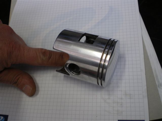

Pistone rilucidato:
36,22 KB

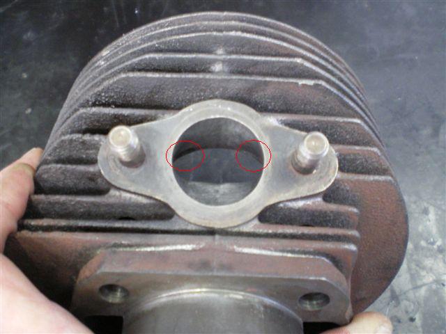

Luce di scarico.
x Bruno: tempo fa mi dicevi di togliere un labbro dalla luce di scarico....dalla foto qui sotto e' quello inferiore vero? Mi spieghi meglio il discorso?
50,65 KB

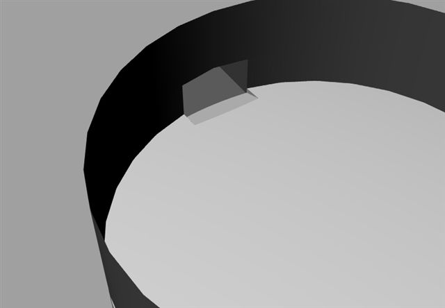

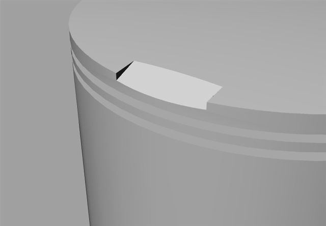

zac74 ha scritto:
Avrei anche un'altra idea per alzare le fasi,non so se sia una stronzata, ma devo fare un disegno 3d per spiegarmi...oggi pomeriggio lo posto.
Per alzare le fasi (parlo solo dei travasi) senza mettere basette e fresare il cilindro sarebbe possibile fresare leggermente il cielo del pistone come nelle immagini?In quel punto c'e' uno spessore di 3mm, nel disegno ho tolto 1mm..
In questo modo i travasi si aprirebbero del tutto, si chiuderebbero dopo e si aprirebbero prima...
Voi che dite?
Questa e' la fresatina sul pistone:
11,01 KB
E qui come risulterebbe con pistone al PMI ,coi i travasi aperti del tutto
11,78 KB

zac74 ha scritto:
<blockquote id="quote"><font size="1" face="Verdana, Arial, Helvetica" id="quote">Citazione:<hr height="1" noshade id="quote">zac74 ha scritto:
Voi che dite?
11,01 KB
11,78 KB
[/quote]
naaa... per me rischi solo di procurare grippaggi così....

ciao zac!!
eccomi!
lo scarico va modificato in questi 2 punti,
43,9 KB
infatti se tocchi con il dito,
ti puoi render conto di come affilati i 2 margini superiori dello scarico...
lima via bene fino ad ottenere uno scarico lissio lissssssssssio!!

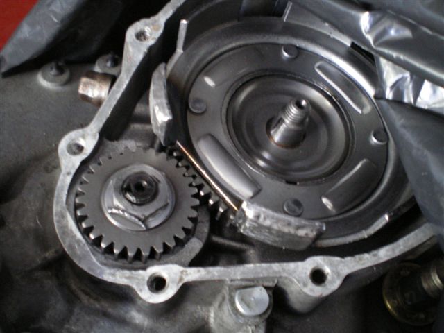

Eccomi qua...blocco montato e vespa appena accesa....
Devo dire che il rumore interno che faceva prima non esiste piu' ( quindi era dovuto al lasco tra le corone del cambio), e ho notato che le vibrazioni si sono ridotte di tantissimo....grazie alla campana bilanciata e probabilmente anche al nuovo albero....
PERO' C'E' UN PROBLEMA!!!!!!!!!!!!!!!!!
LA FRIZIONE NON STACCA!!!!!!!!!!!!!!!!
Tirando la leva si sente che la molla si comprime, ho anche provato a tirare al massimo al corda (agendo sul registro), prima eliminando tutto il lasco, poi sono andato anche oltre, ma niente da fare. Si sente che la molla si comprime ma inserendo la marcia la vespa muore.
Ho provato con motore spento ,spingendo lentamente a mano la vespa, a inserire la prima tirando la frizione e inserirla anche senza tirarla....NON C'E' NESSUNA DIFFERENZA .
La frizione e' una new fren 4 dischi con molla rinforzata + disco bombato DRT.La campana e' nuova ed e' stata bilanciata tramita foratura e saldatura di 2 piastrine.
Quando ho inserito il pacco frizione nella campana ho fatto un po di fatica,non e' entrato da solo ma ho dovuto spingere con forza....
Non e' che ci sia troppo poco lasco tra campana e dischi frizione che sono bloccati?
