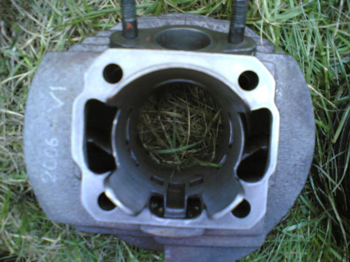

questo è il 130 polini di carlo..
come noti lui ha aperto il 3 travaso..
anche io ho compiuto questa operazione.. ho aquisito un po di coppia in piu ...
adesso provo a metterti delle foto del mio se riesco

Grazie Stefano...e' qui che si vedono li amici...
Vedendo la tua foto posso dire che i miei travasi sono grandi circa come i tuoi,solo che io ho tagliato anche qualche mm di camicia ,dovrebbero esserci delle foto nella prima o seconda pagina del messaggio(avevo i certer per malossi e quindi ho adattato il cilindro).
Il terzo travaso ho sentito che serve a poco, ed e' una rottura di pa..e farlo, quindi eviterei...
Volevo lavorare (in sicurezza naturalmente)la luce di scarico, visto che e' la piu' semplice, magari per sfruttare la 4^corta visto che ce l'ho....purteoppo come scarico ho ancora la polini a banana...

non fare quel lavoro del terzo travaso in quel modo...
sò che carlo se n'era pentito!!
perche dopo poco i 2 pezzetti di camicia si son spezzati!!
se ad esempio hai un pistone con tolleranza troppo alta,quindi che tende a scampanare,a causa delle maggiori vibrazioni rischi di far saltare tutto!!!

Inserito il - 29/12/2007 : 01:52:54  Mostra Profilo Invia a stefano vespista un Messaggio Privato
ot negativo come al solito per le foto..
comunque: per alzare le fasi puoi anche mettere una doppia guarnizione base sotto al cilindro, ma cosi facendo diminuisci l'rc..

Inserito il - 29/12/2007 : 01:54:22  Mostra Profilo Invia a stefano vespista un Messaggio Privato
BRUNOET3 ha scritto:
mmmmmhhhhhh.....
se ad esempoi hai un pistone con tolleranza troppo alta,quindi che tende a scampanare,a causa delle maggiori vibrazioni rsci di far saltare tutto!!!
QUOTO, si vengono a formare 2 travesini, che sono fragili ma solo a cilindro smontato, una volta montato non dovrebbero esserci problemi, almeno nel mio caso...

Inserito il - 29/12/2007 : 01:56:58  Mostra Profilo Invia a stefano vespista un Messaggio Privato
secondo me me, non avendo un espansione, poui alzare le fasi spessorando il modo da poter sfruttare al massimo la 4 drt

Inserito il - 30/12/2007 : 20:19:33  Mostra Profilo Invia a carlo83 un Messaggio Privato
....grattatina.........
Fortunatamente quel cilindro è ancora tutto integro, mai avuto problemi Ed attualmente gira ancora bene..... Nonostante sia strozzato dal 19 e dalla marmitta originale
Però effettivamente se tornassi indietro allargherei semplicemente la finestrella, senza aprirla completamente....
Il rischio è alto e il guadagno praticamente è nullo.....
Oltretutto è anche un rischio rettificare... ora è a 57,4... ma se dovessi rettificare a 57,8 la fragilità aumenta molto..

Inserito il - 30/12/2007 : 20:22:19  Mostra Profilo Invia a stefano vespista un Messaggio Privato
heilà carlo!!!
allora confermi cio che ho detto?
secondo me il rischio è a cilindro smontato..
montsto secondo me non dovrebbero esserci problemi

Inserito il - 30/12/2007 : 21:17:31  Mostra Profilo Invia a carlo83 un Messaggio Privato
Il rischio maggiore è quando il cilindro è smontato......
Ma anche con il cilindro montato si rischia, specialmente se è stato rettificato più volte....
