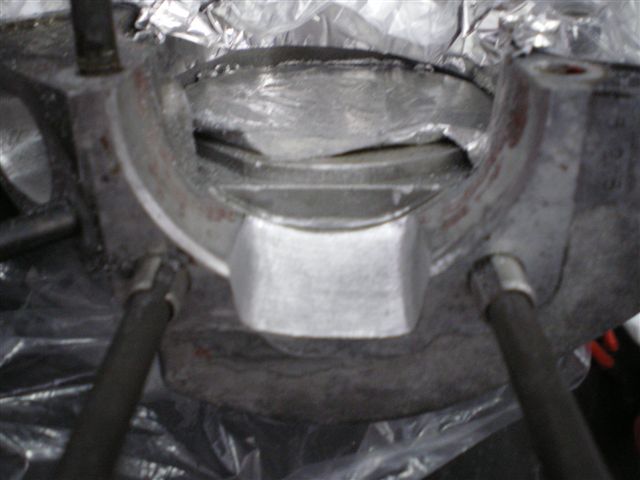

Ciao,
ho gia' aperto il blocco e iniziato a rifinire i travasi...
mi sono venuti 2 dubbi:

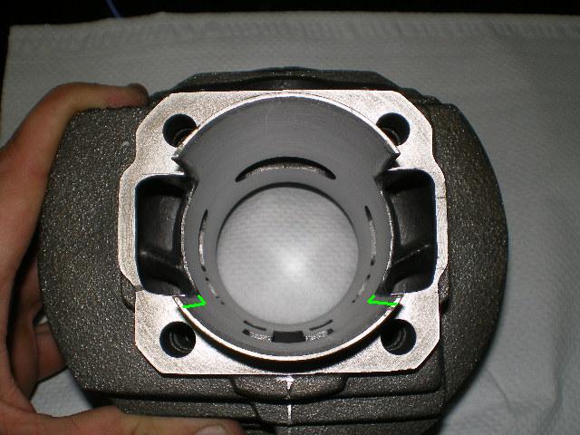

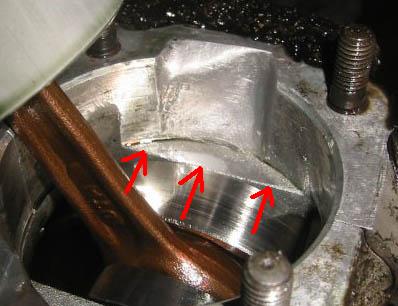

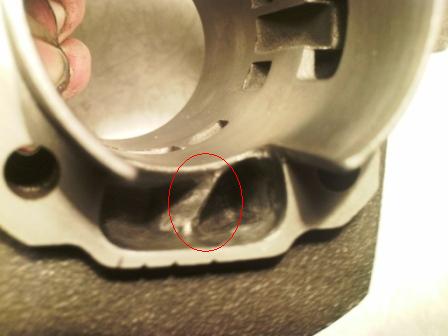

1:alla luce di aspirazione,intendendo solo il foro che si affaccia alla spalla dell'albero,si puo' fare qualcosa? il condotto e' gia' bello conico e preciso, ma quella fessura mi sembra talmente piccola per un 24.....
2:Gli spigoli lunghi alla base del travaso (quelli indicati nella foto;la foto non e' mia) possono rimanere cosi' o e' meglio arrotondarli?
42,32 KB
BRUNOET3
la Stròpa di BR1
3834 Messaggi
Inserito il - 04/12/2007 : 21:57:56  Mostra Profilo Invia a BRUNOET3 un Messaggio Privato
come hai detto da tè,
la valvola di aspirazione andrebbe allargata ,per un 24....
mantenendo la parte verso l'albero con minimo 1.5mm di bordo per la tenuta della stessa sui lati,
abbassare il piano inferiore di circa 3 mm e lasciare invariato il pianettino superiore!!!
poi,ti dico anche che questi sono delle misure medie,
perche ,il calcolo dell'ampiezza della valvola di aspirazione,anderebbe fatto in simbiosi con l'apertura e le fasature delle luci di travaso del cilindro che verrà montato!!!
Per dire,
se un cilindro avra 120° di luci principali,
la valvola dovrà essere lavorata in un certo modo,
ma se quelle stesse luci del cilindro fossero di 130°,
logicamente la lavorazione della valvola di apirazione sarà piu ampia e laboriosa!!!

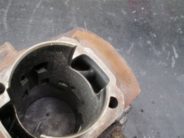

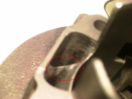

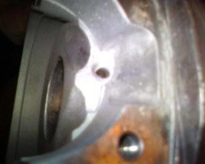

Mentre invece per la storia degli spigoli,
ti consiglio vivamente uno scivolo alla "tedesca" o meglio ancora per un'aspirato dal carter,
due unghiate tipo queste!!!
Tendono ad indirizzare in miglio modo il flusso di miscela verso l'alto e soprattutto verso il centro dei travasi!!!

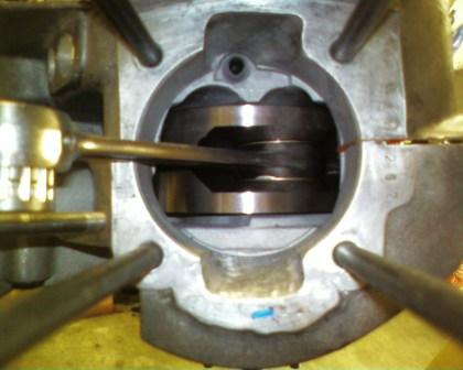

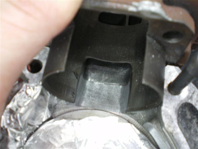

Ecco un paio di foto dei carter...
Gia prima non erano fatti male, ora che ho messo delle boccole di centraggio sui prigionieri , li ho raccordati alla perfezione al cilindro, creando la massima continuita' tra carter/cilindro.
47,91 KB
42,88 KB
41,16 KB
La superficie e' stata rifinita con una punta diamantata che ha creato un effetto simile al sabbiato e poi e' stata ripassata solo con scotc brie...credo possa andare bene cosi, al limite gli do una leggera passata con carta vetrata finissima..
E ora si passa all'altro carter...

Inserito il - 05/12/2007 : 18:41:45  Mostra Profilo Invia a BRUNOET3 un Messaggio Privato
Bel lavoro!!
bel lavoro!!

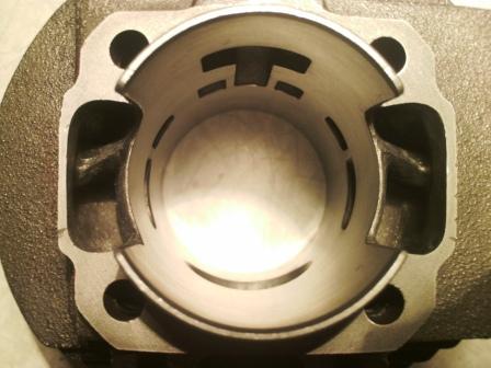

gia che lo hai in mano , ti consiglio di fare anche questa piccola modifica ai divisori nei travasi!!!
Oggi,non avevo un azz da fare,
e mi son messo a rifasare e squarciare il mio caro
vecchio
polini!!!!!
Devi affilare in questo modo..
18,86 KB
14,16 KB
e poi,che te ne pare???
eccolo il glorioso dopo 12,400 km....
34,67 KB
