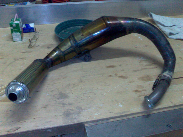

-marmitta simonini D&F.

la marmitta sfoga maledettamente, fa abbastanza rumore,tanto che subito mi sono chiesto se per caso mi sono sbagliato e ho preso il ktm del mio vicino di casa

ecco la mia simo!!!!!!
