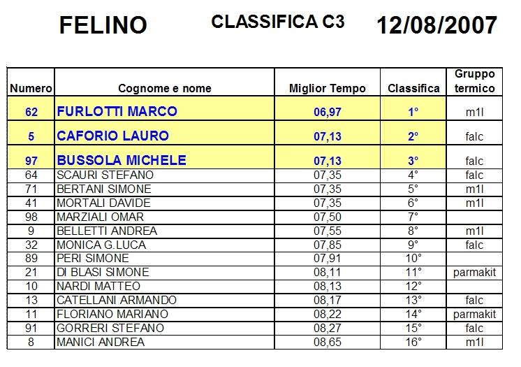

già, saprai già che noi abbiamo fatto 7.13
ma scendiamo anche a 7 netti.
solo che bussola la vespa la usa anche ad andare in giro
l'altro giorno ci siamo visti al conad, lui con il falc e il 34

la vespa è la special che era a felino...
anche se l'ho provata il propietario(ovvero colui che l'ha fatta) è Michele Bussola, un mio amico...
comunque questa primavera ci vedremo bruno, e proveremo anche con la ets
