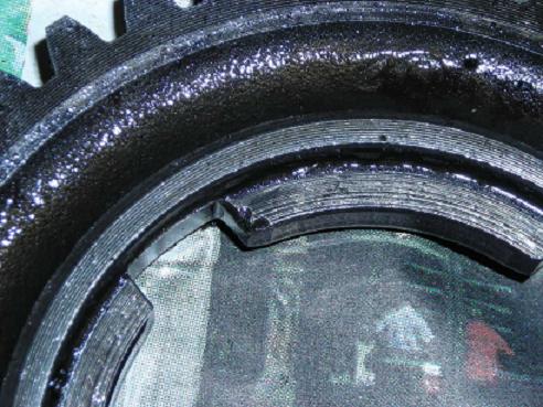

ingranaggi,,, quelli intorno alla crocera,,,,poeta avevi torto,,, sono un po sbocconcellati, eppure sono quelli originali piaggio,,,
se riesco metto una foto del particolare, cosi mi dite se secondo voi può essere quella la causa della fragilità dell crocera....
33,44 KB
46,63 KB
Inserito il - 29/11/2007 : 17:06:15  Mostra Profilo  Visita l'Homepage di poeta  Clicca per vedere l'indirizzo MSN di poeta Invia a poeta un Messaggio Privato
CURIOSO e mAI VISTO NULLA DI SIMILE!

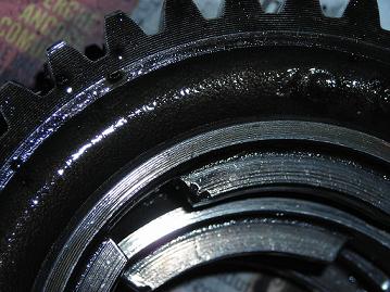

foto in luce e dettaglio...

piu nel dettaglio di cosi, mi viene sfocata,, è sicuramente clpa mia che non so usare bene la digitale,,,
54,84 KB
si trovano da cambiare? sono uguali alla rally 200? al px?
Inserito il - 30/11/2007 : 09:11:14  Mostra Profilo  Visita l'Homepage di poeta  Clicca per vedere l'indirizzo MSN di poeta Invia a poeta un Messaggio Privato
vanno bene di qualunque vespa dopo il 60...il primo rottame che ti capita, li ha, evita i modelli con ruote da 82 sono comunque uguali o compatibili, ma hanno asse differente!.

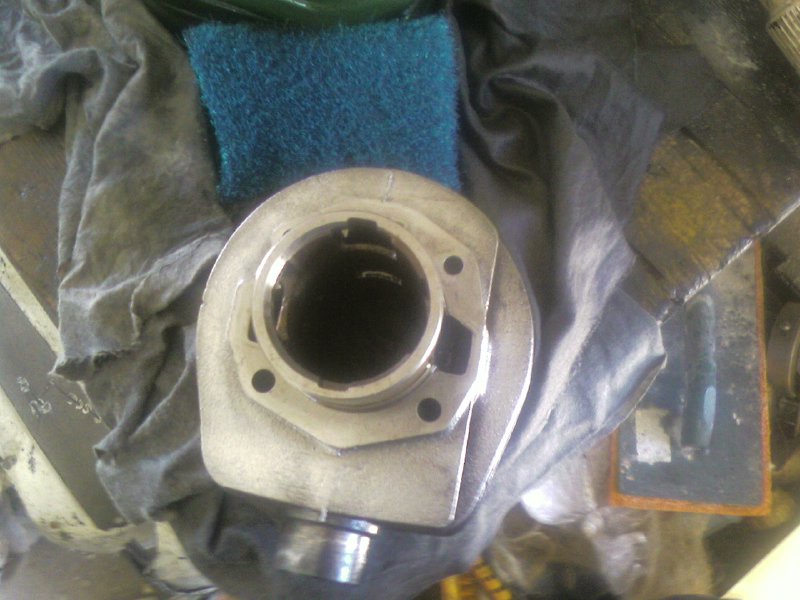

Il cilindo l'ho dovuto pulire anche io esternamente,l'ho messo in amollo in un misto di gasolio e wd-40 e ho utilizato una spugna per lavare i piatti,ma di quelle che grafiano e una spazzola di ferro è venuto cosi:
85,25 KB
la spugna di cui non ricordo il nome è quella della foto (blu),mentre spazzoli o passi la spugna tieni sempre umido di quel miscuglio la superfice su cui stai lavorando,ti aiutera a pulire meglio e non graffiare.(la foto non è del lavoro finito)

ma se lo spazzolo con la spazzola di ferro non arrugginisce? non rischio che qualche residuo vada dentro e lo righi?
GianlucaL
Prov.: L'Aquila
Città: Avezzano
706 Messaggi
Inserito il - 04/12/2007 : 18:06:12  Mostra Profilo  Clicca per vedere l'indirizzo MSN di GianlucaL Invia a GianlucaL un Messaggio Privato
No,perchè con la spazola di ferro si tolgono solo i residui piu grandi e incrostati,si usa sempre bagnata e apoggiata senza fare pressione,il resto del lavoro tocca alla spugna,stai tranquilo che non si sfila nessun pezzo

BEL CILINDRO! iL PISTONE! Pulisci con pennello a setole rigide o qualunque cosa è ghisa mica marmellata!
Gli ingranaggi siE-bay si trovano, ricorda l'asse devi rimontarci però il suo, tanto lo sfili per cambiare la CROCERA!
