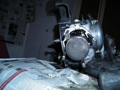

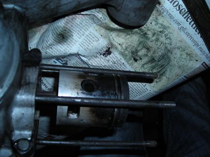

premetto che il motore č sempre andato benissimo ma il pistone č tutto nero, quindi lo porterō a rettificare,,,

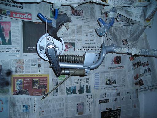

eccola,,,,
53,29 KB
sono soddisfatto, devo cambiare la guaina del contakm e mettere ancora qualcosina ma volevo farvi vedere com'era venuta,,,

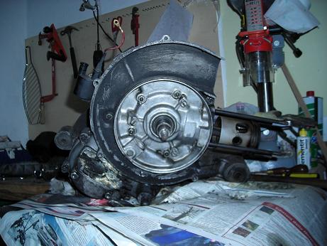

motore,,, mi sono fermato perche mi mancava una chiave ma stasreea se riesco ricomincio,,,

cosa ve ne pare del pistone? volevo farlo rettificare,,,,
