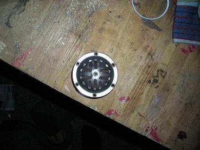

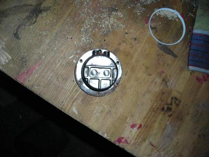

Cicalino: ho guardato la Faq, secondo la quale ci vuole il Kaa6volt, cromato e con feritoi orizzontali,,,
qellosmontato è si cromato ma ha feritoie differenti,,, non credo pero che non sia originale,, ha difatti i segni della verniciatura rossa, avvenuta pèoco tempo dopo l'acquisto ed è cromato a differenza di tutti quelli che ho trovato in giro,,,
secondo voi?

io metterei il cicalino che hai anche perchè credo sia una tale giungla da non uscirne vivi con tutti i modelli che hanno fatto... (però guardando su vespatecnica è un altro modello...)

tranquillo,,,, anch'io metterei quello, perche molti indizi mi fanno pensare che sia originale, ma vorrei sentire un po di pareri,,,

gia letto la faq e gia guardata la tua rally, e vedo che monta kaa6volt,,ma siete davvero sicuri??? a me sembra impossibile che quello non sia il suo originale,,,

Non è il Kaa 6v!!! Quello in foto che monti è di GTr e TS!!!
Serve l'altro liscio a feritoie orizzonatli in alternativa il KAA 6v, ma quel BOLOGNA che hai non và bene!
