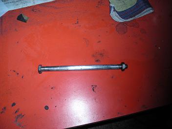

ho, portato a fero il chiodone del motore e ho dato il trasparente, ma non è venuto lucido come quelli dei motori nei post di poeta,,,

chiodone, purtroppo come vi avevo detto non è venuto perfetto ma piu di cosi non potevo spazzolare, senno spariva,,,

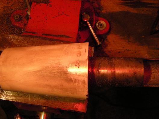

e il lavoro del ripristino del numero della quarta marcia sulla manopola, che domani va dal carroziere,,,non è perfetto, è un po decentrato ma zsono abbastanza soddisfatto,,,

e domani iniziero a concentrarmi su targa e ammortizzatore, poi focella e liste,, e poi motore,,,
è ancora lunga,,,

il chiodo motore fallo zincare dopo averlo spoazzolato a modo...torna nuovo
