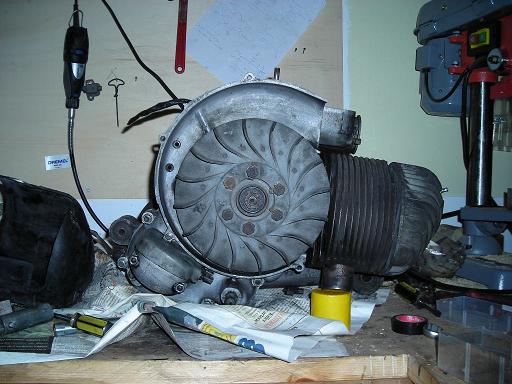

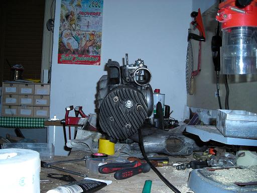

Inserito il - 23/12/2007 : 23:33:35  Mostra Profilo Invia a poderosa un Messaggio Privato
eccolo,,, pulito, parti sostituite e richiuso,,,
manca la mamitta il tamburo e il coprivolano ma il grosso č fatto,,,,
altre foto quando sarā finito, cosi da competere con quelli di poeta,,,

le viti della cuffia e della ventola come devono essere? (taglio o
Cittā: roma
Inserito il - 24/12/2007 : 09:10:05  Mostra Profilo  Visita l'Homepage di poeta  Clicca per vedere l'indirizzo MSN di poeta Invia a poeta un Messaggio Privato
Le viti domani foto sono a taglio! Non hanno rondelle ,quella in basso ha un "rasamento".
Se credi al NATALE e mi mandi il tuo indirizzo di casa....
Al POLO NORD c'č un pacchetto regalo per TE!!!!
Dicono contenga dadi e rondelle da 11 nuovi dei prigionieri chiusura carter e 4 viti a taglio del coperchio volano!!! Originali e nuovi per giunta!
Attendo su MP l'indirizzo ,la posta farā il resto....per la marmitta se non la hai prima di spendre capitali interrogami! c'č la remota possibilitā che se ne vale la pena e il risparmio č davvero tanto io possa trovarla a prezzi bassi! Sui 60-70 euro credo ma devo informarmi č la SITO identica all'originale, ma devi sverniciarla e farla in "virato oro" per fare una cosa ben fatta difatti č certamente nera da nuova!
Aggiungo....
che raccolgo la sfida del motore!
Ho quasi terminato quello della GL, chi perde...qualcosa farā per pagare pegno!
Sei coraggioso a sfidarmi, questo ti fā onore!
Quei 20 piccoli dadi e viti arriveranno, ripeto, non puoi trovarli facilmente e costano certo pių cari di un regalo, ma li meriti e li avrai.
LA FELICITA' SPESSO SI CELA IN UN PUGNO DI DADI!
Lo diceva sempre un tipo sul vecchio Forum...lo chiamavano "Pugno di Dadi".
PDD
Francy88
who
Cittā: Piverone
2878 Messaggi
Inserito il - 24/12/2007 : 11:33:11  Mostra Profilo  Visita l'Homepage di Francy88 Invia a Francy88 un Messaggio Privato
non ne sono sicuro, ma il cilindro (non la testa) non andrebbe nero? (zincato nero?)
Cittā: roma
Inserito il - 24/12/2007 : 11:51:29  Mostra Profilo  Visita l'Homepage di poeta  Clicca per vedere l'indirizzo MSN di poeta Invia a poeta un Messaggio Privato
o meglio....č di semplice FERRACCIO in "lega di ghisa", ma praticamente č "ferraccio" con una piccola percentuale di carbonio (acciaioso) o qualcosa di simile... arrugginisce quindi se messo a contatto con l'acqua!
Vā pulito per bene da polvere e grasso, poi volendo una spruzzatina di nero opaco alte temperature pių per vezzo che per utilitā!
Quello di PODEROSA vā bene č pulito e si vede, certo andrā poi tutto ulteriormente lavato con benza fresca, nel rimontare difatti qualche ditata di grasso č inevitabile, ma la MORCHIA č stata tolta...
Vā bene.
