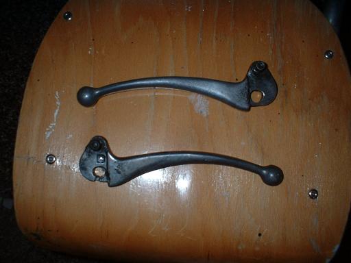

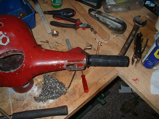

Inserito il - 13/10/2007 : 18:27:56  Mostra Profilo Invia a poderosa un Messaggio Privato
leve
34,01 KB
originali?
manopole
53,7 KB
sue?

nessuno sa dirmi se leve e manopole sono originali?'????

Il fregio è quello della Sprint, vecchio modello, le leve non sono loro vanno fine e le puoi vedere sulla mia RALLY 200 prima serie nelle foto delle nostre vespe, le manopole son loro....
