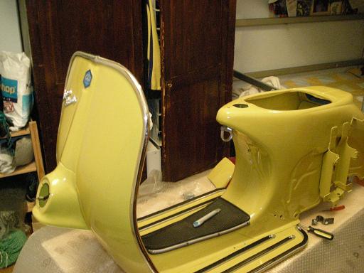

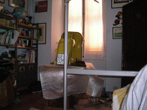

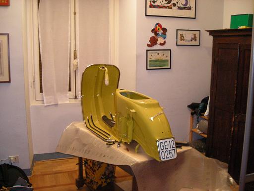

eccoci qua, liste, tappetino, scritte, targa, cavalletto, e anche qualcos'altro,,,
tutto apposto, apparte una martellata data male della quale la povera rally si ricorderà a lungo,,,proprio vicino alla scritta post..
tra l'altro lòa vespa in questo momento è in camera mia sulla scrivania..
35,05 KB
42,07 KB
31,74 KB
tutte le liste, quelle nuove, andavano accorciate, rivisti tutti i buchi,,,quello è mio papà,,
43,1 KB
soprattutto quelle esterne...
guardate come mi sono svegliato stamattina,,,
41,5 KB
tra stasera e domani forcella, spero,,,

lavori sulla vespa in camera??????????
ma chi sei SGARA?
poderosa
gli specialisti
Città: genova
3263 Messaggi
Inserito il - 24/03/2008 : 14:57:09  Mostra Profilo Invia a poderosa un Messaggio Privato
prima era in dispensa....non ho il garage... cmq chi è GARA?
vespa 125 et3
Prov.: Pescara
Città: Pescara
2836 Messaggi
Inserito il - 24/03/2008 : 15:53:08  Mostra Profilo Invia a vespa 125 et3 un Messaggio Privato
Sgara era un famoso biciclettaio
su un altro forum c'era uno che si chiamava tipo Sgaragaggu2 o una cosa del genere.
questo voleva restaurare la sua special ma lavorava in casa(la smontava in camera e mi pare che la verniciava pure la).ha dato vita a un post esilarante(si è lavato con i carter e ha fatto molte altre imprese)
Inserito il - 24/03/2008 : 16:57:22  Mostra Profilo  Visita l'Homepage di poeta  Clicca per vedere l'indirizzo MSN di poeta Invia a poeta un Messaggio Privato
Vedo...il padre che aiuta il figlio, una vespa che guarda in strda, un vespista che attende...
forse oggi la forcella,
forse domani il motore,
ci vuole tempo, pazienza, strategia, ordine, disciplina, collaborazione, ci vuole bravura, ci vuole....
UNA VESPA.
BEN fatto! BRAVI! OTTIMO! BIS!
Ti quoto e vi quoto....ora che vedo INCONDIZIONATAMENTE.
