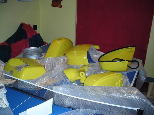

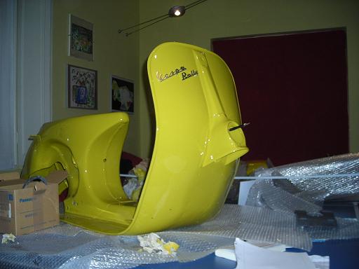

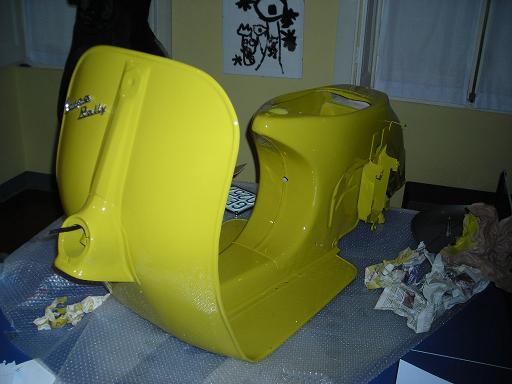

buoni buoni,,, eccole...sembra verde! ma vi assicuro che alla luce del sole č tuttaun'altra cosa..

SEMBRA VERDE????
A me SEMBRA GIALLO CROMO!!!!
