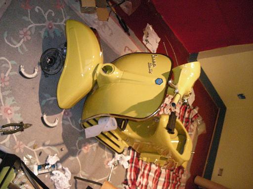

Poderosa , come hai fatto con il bordoscudo ?
Lo avete montato con il forbicione apposito oppure lo hai fatto montare da un meccanico?

X tito,
il bordoscudo RALLY č rigido e cromato si monta con le viti...il tuo pč differente e vą montato con apposita pinza, quando sarą il momento chiedi...sul tuo post.

Poeta scusa per l'intromissione .
Ti pareva che per il Ts era piu' complicato ....comunque ogni cosa a suo tempo.
Vedendo il bordoscudo di poderosa , mi e' tornata un po' d'ansia vespistica.

Inserito il - 28/03/2008 : 00:18:15  Mostra Profilo Invia a poderosa un Messaggio Privato
tranquillo tito, intromettitti pure,,,,questa discussione č stata deserta a lungo, mi fa piacere trovarci qualcuno,,
cmq a me, sulla special che lo ha come la ts, lo aveva montato il carroziere, che perņ č uno che ha delle vespe sue,,,se il tuo č esperto puo essere che abbia l'attrezzo,,,
