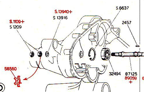

bene!è uno dei 4 dadi che tiene il coperchio della frizione, questo però tiene anche l'ingranaggio che si vede dietro.purtroppo il dado "originale" manca e volevo sapere se qualcuno di voi mi sa dire se ci va un dado particolare.
quel dado è in dado che tiene fermo l'ingranaggio del quadruplo.
non sono per nulla esperto del motore del vna2t, ma ti direi che quel dado va bene lo stesso. nei modelli più recenti però oltre al dado c'è un ferma dado come quello nella foto quì sotto
79,21 KB

grazie dell'informazione nikko. è probabile che qualcosa del genere ci fosse anche sul mio motore, forse potrei provare a costruire un fermadado usando una grossa rondella e piegandola...
ho visto che tu sei riuscito a smontare la frizione, io proprio non ci riesco, tu come hai fatto? non è che per caso la vite della frizione è sinistrorsa?

no la vite è normale... si svita come tutte le altre.
scusa prima di svitare hai sollevato il dentino della rondella che sta sotto il dado e che impedisce appunto al dado di venir via?
Inserito il - 19/11/2007 : 10:59:38  Mostra Profilo  Visita l'Homepage di poeta  Clicca per vedere l'indirizzo MSN di poeta Invia a poeta un Messaggio Privato
La RONDELLA la trovi in PIAGGIo e costa 20 cents... già che ci sei dado a torretta frizione e tamponi di battuta Kich starter...tanto per iniziare...

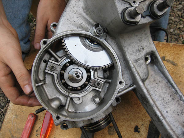

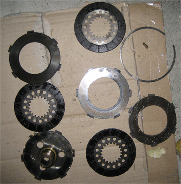

sono riuscito a smontare la frizione (ho dovuto distruggere col trapano il dado a torretta) e a disaccoppiare i carter.
ecco ancora altre foto, incominciamo con la frizione:
107,51 KB
45,86 KB
28,36 KB
46,75 KB
per smontare la frizione basta solo rimuovere il dado, non serve alcun estrattore perchè non c'è accoppiamento conico tra frizione e albero

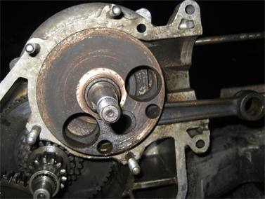

e continuiamo con il motore:
83,76 KB
55,76 KB
60,13 KB
i cuscinetti dell'albero sono totalmente bloccati....poco male, si cambiano

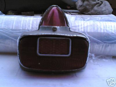

Inserito il - 03/12/2007 : 17:55:26  Mostra Profilo Invia a n/a un Messaggio Privato
molta gente è convinta che questo sia il fanale giusto per la vna2t, è anche quello che monta la mia ma secondo me non è l'originale, questo è di una vnb.....o sbaglio....
quello della vna2t è simile a quello delle faro basso, simil rettangolare
