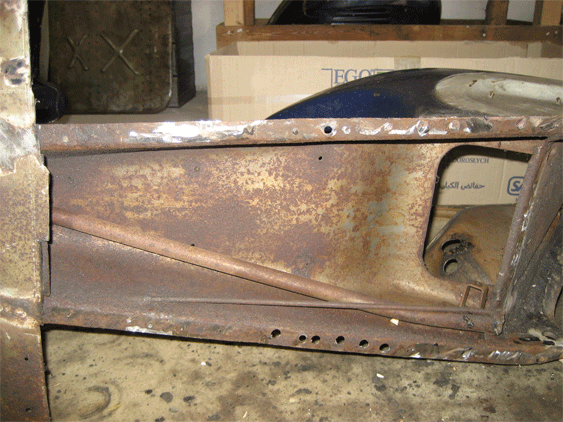

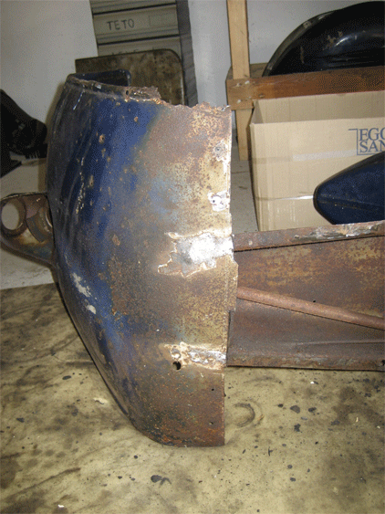

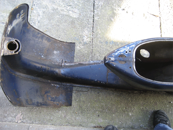

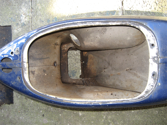

come promesso....mi sono fatto prestare un digitale e ho fatto qualche foto:
iniziamo dal telaio

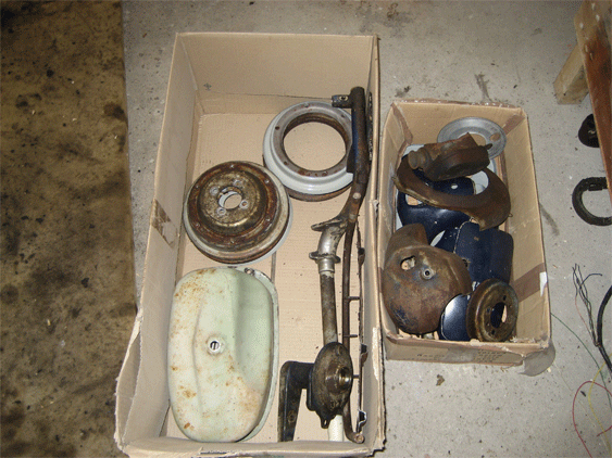

Inserito il - 16/11/2007 : 15:29:29  Mostra Profilo Invia a n/a un Messaggio Privato
altri pezzi pronti per la sabbiatura

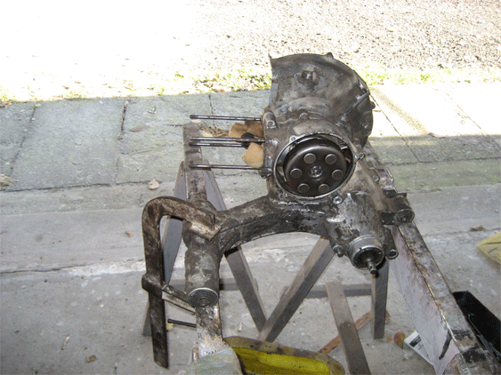

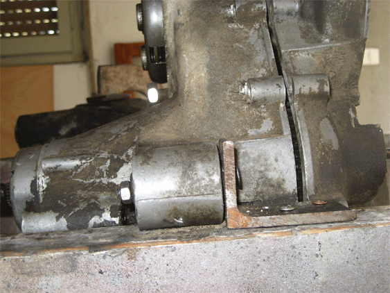

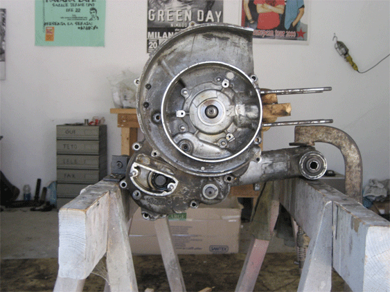

il motore e il cavalletto su cui l'ho messo per poterci lavorare con comodità:
174,68 KB
166,91 KB
182,86 KB
come vedete sono in fase "apertura motore"
sto procedendo con lentezza perchè mi sembra una fase molto delicata.
all'inizio ho dato piccoli colpi sulle sporgenze del carter lato volano e ho creato piccole aperture, ora per allargare il tutto sto usando cunei di legno sempre più grandi

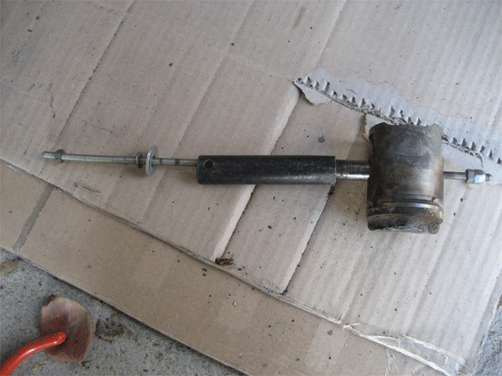

mi sono costruito un estrattore per togliere il pistone dalla biella:
197,15 KB
ho usato una barra filettata, 2 rondelle, 3 bulloni e una chiave a tubo.

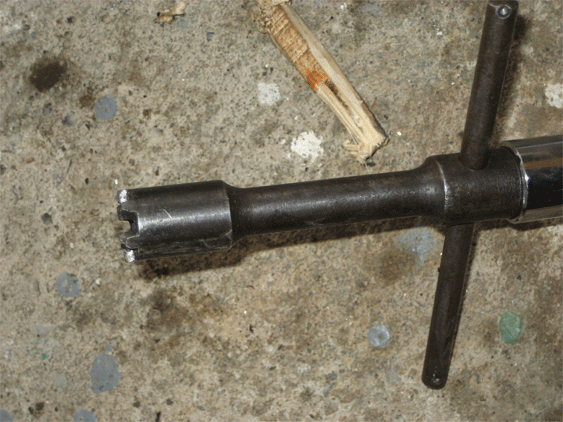

Inserito il - 16/11/2007 : 15:50:19  Mostra Profilo Invia a n/a un Messaggio Privato
un problema grosso è svitare il bullone dentato che tiene ferma la frizione, nonostante abbia la chiave apposita risulta durissimo e non ci sono ancora riuscito. ho provato infilando un bastone di legno nel foro della biella ma si è rotto il bastone......

non ti so rispondere perchè la mia Vespa VNA ha ancora la frizione originale di 49 anni fa,
e non l' ho quindi mai smontata,
una curiosità:
nella seconda e quarta foto si vede un tubo in metallo,
io non ho mai sezionato la mia
però non sono mai riuscito a cambiare le guaine delle trasmissioni perchè sembrano "saldate" dentro al tunnel..
non è che passino dentro a quel tubo? o se no, cosa ci passa dentro?

Inserito il - 17/11/2007 : 14:29:14  Mostra Profilo Invia a n/a un Messaggio Privato
nel tubo + grande ci passano fili e guaine del cambio, quello + piccolo è per il filo del freno post. e a fianco c'è un altro tubo lungo circa 5 cm (nella foto non c'è xkè togliendo la pedana si è staccato) dove passa la guaina e il filo frizione.
quando ho smontato la ho dovuto tagliare quasi tutte le guaine perchè erano arrugginite e avevano perso "l'elasticità"; erano tutte irrigidite e non si piegavano più
