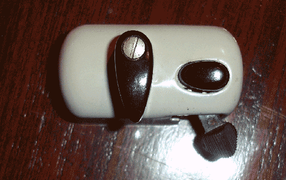

Inserito il - 09/11/2007 : 15:31:36  Mostra Profilo Invia a n/a un Messaggio Privato
questo è il misterioso devio senza massa......
che vespa lo montava????

Inserito il - 09/11/2007 : 23:17:55  Mostra Profilo Invia a n/a un Messaggio Privato
Scusa ma piuttosto che bucarlo (il devio) non fai prima a venderlo e comprare quello giusto?..
...tanto quel devio sbagliato lo rivendi su ebay in un attimo...
anche io la molla l'ho appena presa nuova...per quel che costa conviene nettamente....e poi come dice Poeta
dop 40 anni si saliscendi e ora della pensione!

La prima apparizione di quel disegno di devioluci si ha con la Struzzo seconda serie, prima di quello c'era la "conchiglia". Non mi risulta esista una Vespa con quel devio, anche perchè dovrebbe avere l'interruttore di massa da un'altra parte, cosa che hanno solo le 98, le prime 125 bacchetta, le GS, le Super Sport prima serie e i PX....ma stiamo parlando già di commutatori diversissimi da quello che hai tu....
Rivendilo o buttalo

in effetti rivenderlo non è una cattiva idea, rimane il mistero sul modello di vespa che lo monta (se esiste) e poi dovrei venderlo ad un prezzo che mi permetta di comprare quello giusto (almeno 60 €)...vedremo...
