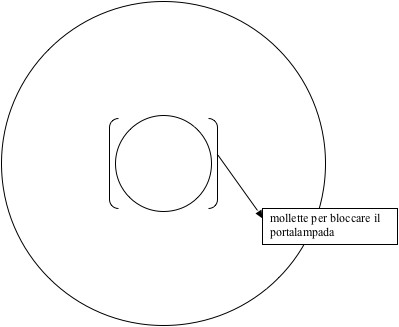

ho ancora enormi dubbi sul faro anteriore, quello che monto io ha la ghiera marca zenit, il vetro è marcato PRT, il portalampada è più o meno fatto in questo modo:
13,02 KB
il disegno non è il massimo, in pratica il foro portalampada è rotondo e ci sono due "molle" o "mollette" (non so come chiamarle)che piegandosi verso l'interno dovrebbero bloccare il portalampada, non ci sono altri buchi.
non so come sia fatto l'originale, tra l'altro ho misurato il foro sul manubrio che dovrebbe essere di circa 11 cm di diametro, alcuni mi dicono che il faro è un 105 altri che è un 115 mm....

è da 11, (SIEM) sono sicurissimo, perchè maledettamente avevo rotto il mio smontandolo..
per fare una foto.. dovrei smontarlo di nuovo...
tra l' altro adesso la Vespa è tutta bella ricoperta in un angolo del garage con altre 3 Vespe e pneumatici vari "addosso"
è un po' difficoltoso svuotare tutto per arrivarci, vedo se trovo una foro in giro
Le mollette comunque ci sono, ma non ricordo altri particoari, oltre l' attacco interno per la lampada a siluro..

ho trovato questa immagine:
5,76 KB
si vede il posto per la lampada a siluro e per la normale.
però non capisco perchè tutti parlano di diametro 105 o 115 quando il mio è 110.....il vetro non può essere + grosso quindi sarà giusto quello da 105, ma la ghiera....????

Inserito il - 11/10/2007 : 13:29:05  Mostra Profilo  Visita l'Homepage di vespaforever Invia a vespaforever un Messaggio Privato
è lui, è lui !!!!!!!!
(attento che è un po' traditore... c' è un filo della lampada a siluro che va collegato in modo strano, a incastro con un capocorda concavo..)
il vetro, come ti ho scritto sopra è da 11 cm quindi 110 mm,
è tutto oK

Inserito il - 11/10/2007 : 15:05:52  Mostra Profilo Invia a n/a un Messaggio Privato
e i due taglietti che si vedono sono quelli dove vanno le mollette presumo.
ok mistero risolto!!!!!!!

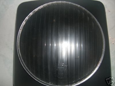

son sempre io a rompervi con le mie domande:
ho trovato questo vetro per il faro, secondo voi è giusto? a parte le misure, intendo nell'aspetto...
16,49 KB

Inserito il - 14/10/2007 : 17:31:31  Mostra Profilo Invia a n/a un Messaggio Privato
I contachilometri sono rari e parecchio costosi trovarli sotto i 100 euro non é per niente facile per il vetro l'originale dovrebbe essere marcato Siem
