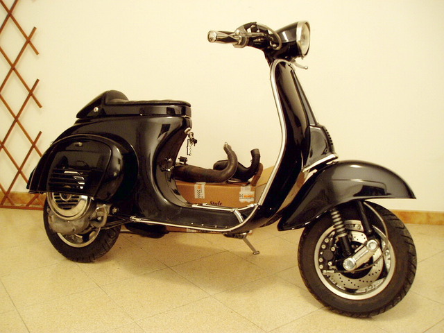

Il risultato finale che vorrei ottenere sarebbe questo:
102,48 KB
in + vorrei anche mettere l'ammortizzatore bitubo. Lo so che la differenza non sarà abissale ma ritengo che sarà comunque meglio dell'originale per i miei usi.

Io l' ho montato su un PX 150 primo tipo con forcella perno 16, è molto semplice da installare e la differenza c'è eccome, uno dei problemi potrebbe essere la lunghezza del canotto differente tra 50 special e PX.
Ho due forcelle smontate di 50 e PX in garage, domani guardo le dimensioni delle due.

X taxidriver: bella la tua vespa, hai fatto esattamente la modifica che vorrei anch'io. Aspetto il tuo responso sul contronto forcelle 50-Px. Che ti risulti, l'attacco per il fanale della forcella Px è lo stesso della forcella Special? Grazie x l'aiuto
X winter89: sì, la vespa di paolo è molto bella, e secondo me tenuta da dio, spero di riuscire a fare qualcosa di simile.

Serve "piuttosto" la forcella di una PK XL o Rusch successiva al 1986, oppure di una 50 hp, V, n anni 90', che poi sono come quella in foto montata dalla vespa nera....
