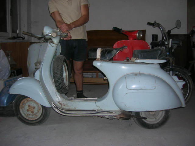

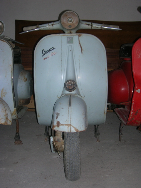

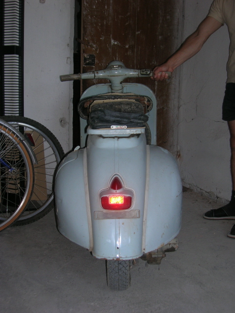

Ciao a tutti questa è la mia VNB2T, della quale ho targa originale, libretto originale, CDP e atto notarile con l'ultimo proprietario intestatario, mi manca solo l'iscrizione FMI, solo che non vorrei riverniciarla, quindi se con un pennello ripasso le parti dove c'è qualche punto di ruggige e la lucido poi tutta, potrebbe secondo voi passare all'iscrizione FMI?eccovi alcune foto grazie:

complimenti per l' ottimo conservato!
basta qualche ritocco fatto bene e se indovini in colore forse nelle foto non si nota...
bisogna fare giochi di luci e tante foto, puoi tentare,
anche io avevo qualche punto non venuto molto bene e con dei proiettori alogeni ho cercato di illuminarla in modo che non si notasse troppo,
comunque se specifichi che è conservata dovrebbe passare,
raddrizza però meglio il parafango se possibile e togli la scritta sotto vespa
secondo me potresti fare un ottimo lavoro, ma occorre molta pazienza, vernice giusta e tanta pasta abrasiva e cera...

Secondo me passa tranquillamente anche senza fare ritocchi.
Il faro anteriore però deve essere sostituito e l'adesivo sotto la scritta vespa va eliminato.
