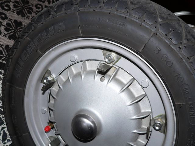

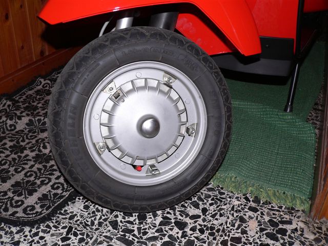

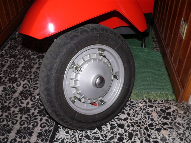

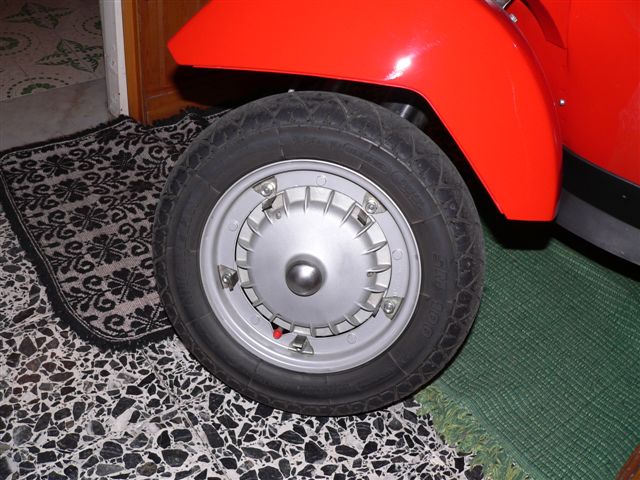

Warte ciao. Devo farti una domanda, sto letteralmente divendando matto, non sto riuscendo a capire come vanno i fermi sulle ruote, quelli per fermare le coppe, ti prego mandami una foto o spiegamelo. Tiringrazio anticipatamente. Ciao VINCENZO

Saluti a tutti
Allora Vincenzo nella mia piccolina t5 i fermi che ospitano le pattane o copri cerchi vanno montati prima di stringere i dadi quelli che bloccano il cerchione completo al mozzo.Allego foto per spiegarmi meglio.

Grazie Warte sei stato gentilissimo, e molto esauriente. Io li montavo così solo che ne mettevo 3 per ogni ruota( come mi avevano consigliato) e logicamente non rriuscivo a fermare il copriruota. Quidi vanno messi tutti e 5. Corro a montarli . Grazie infinite dinuovo e ciao. VINCENZO
