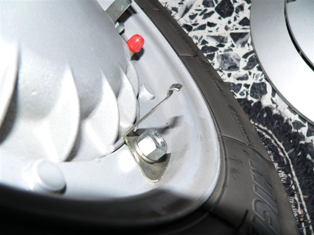

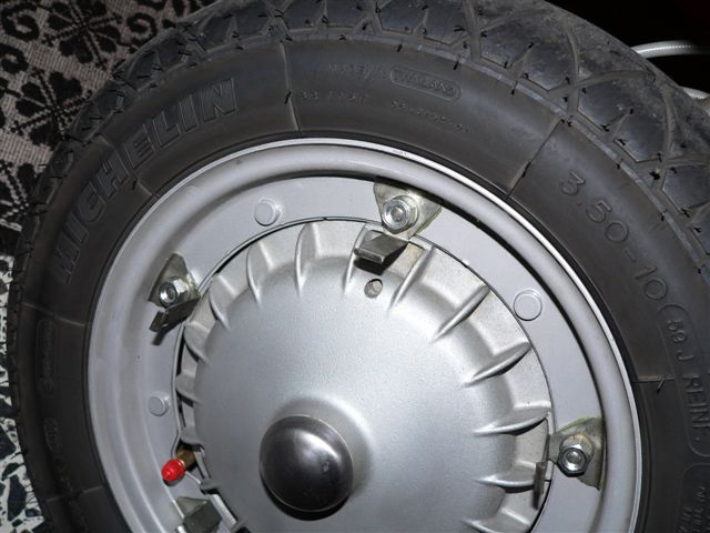

Scusami Warte, ti sto postando una foto dei ganci per le coppe delle ruote che ho io, dagli una occhiata , sono uguali ai tuoi? hanno la stessa catteristica, le stesse curve di quello in foto?. Ti ringrazio anticipatamente. VINCENZO

Passiamo ai famosi ganci della T5. Guarda queste foto:
59,93 KB
51,84 KB
I tuoi ganci sono fatti al contrario o sono allo specchio?

Warte ti ringrazio di nuovo per l'interessamento, il signore dell'autoricambio Piaggio mi aveva dato i fermi sbagliati in effetti sono al contrario e non potevano andare. Quel grandissimo " Signore " chiamiamolo cosi va, mi ha fatto tribulare per 3 giorni vicino a quei fermi e a quelle coppe, poi alla fine è riuscito a capire che quelli che mi aveva dato erano sbagliati. Altro problema ne aveva solo 5 ed ora sta vedendo di ritirami gli altri 5 con la speranza che la Piaggio li fornisce. Sulla mia discussione ho postato le foto della mia t5 finita, dagli un'occhiata e dimmi se ti piace. Ti ringrazio di nuovo e ti saluto. VINCENZO
