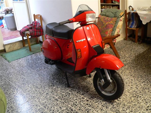

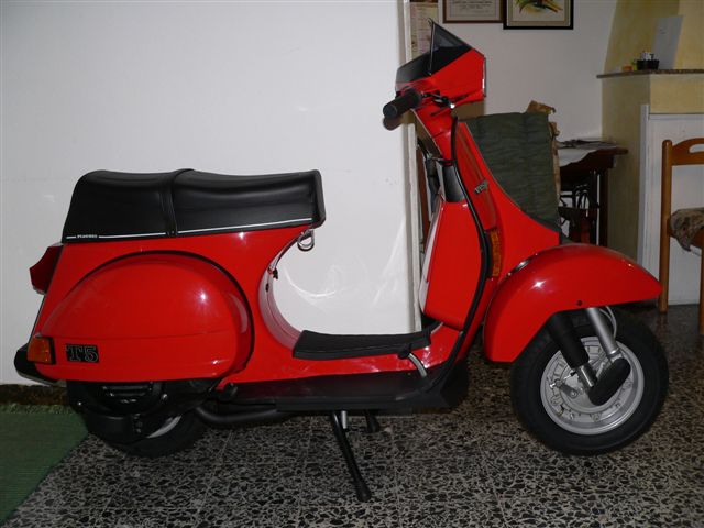

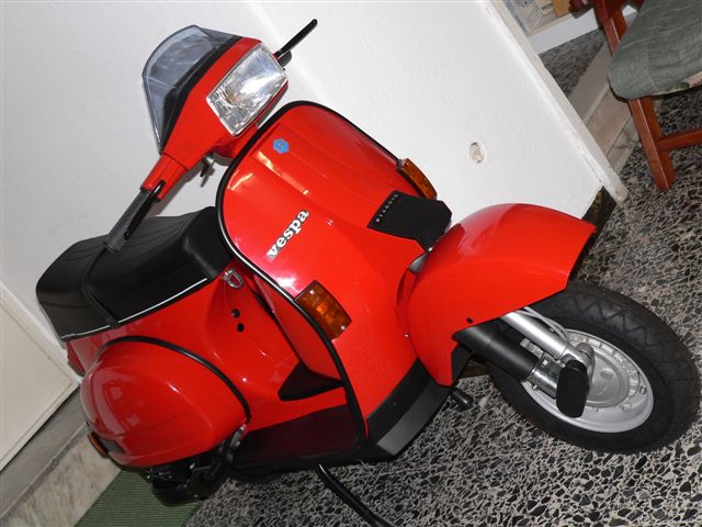

Come vedo dalla foto un altro felice
proprietario della ormai quasi mitica T5.
Pero' il paesaggio che fa da sfondo alla bella T5 non e' da meno!!!!
Bene la brigata delle T5 aumenta di numero...bravi continuate cosi'.

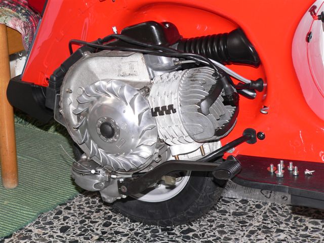

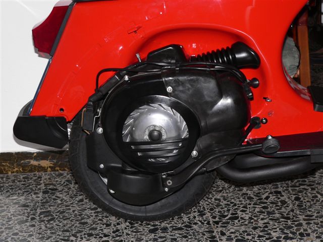

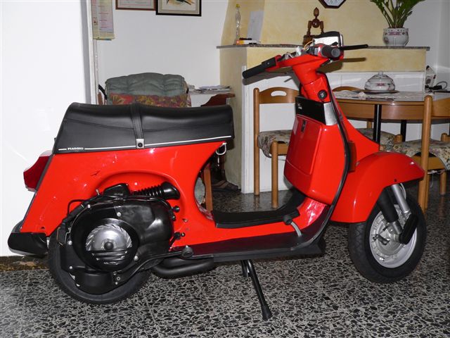

Manca ancora il serbatoio, 1/2 metro di tubo benzina, 8 litri di benzina con 3/4 % di olio MOTUL 800 2t(regalato)e poi scrivero'le prime impressioni sul motore T5 rimesso a nuovo. Dopo un rodaggio di nome e di fatto.Allego foto.

Quel motore si che viaggio benissimo.. per la cita e per la stradine intorno la cita mi diverto un casino. La T5 la puoi anche buttare sui giri alti. E tira anche bene, per superare una macchina
..allora fai bene il rodaggio cosi va anche bene

bella davvero, complimenti sembra uscita adesso dalla Piaggio. Ricordati solo il gancio sottosella nero. Ciao

Purtroppo conosco il problema gia' segnalato dal sempre piu' Poeta
(ho letto delle sue risposte su altre discussioni)e forse da qualcun'altro che adesso non ricordo.Appena posso lo smonto e lo vernicio, ma se ne trovo un nero gia' pronto lo compro ma credo che sara' molto ma molto difficile.Ne ho visto uno se ebay ma e' in plastica e d e' anche diverso.Dimenticavo ho trovato in un sito inglese anche le staffe lunghe nere e complete di tutto per montare gli specchietti sulla PICCOLINA che ho trovato di buona fattura e se non sbaglio come il tuo POLEPOSITION marchiato RMS.

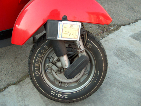

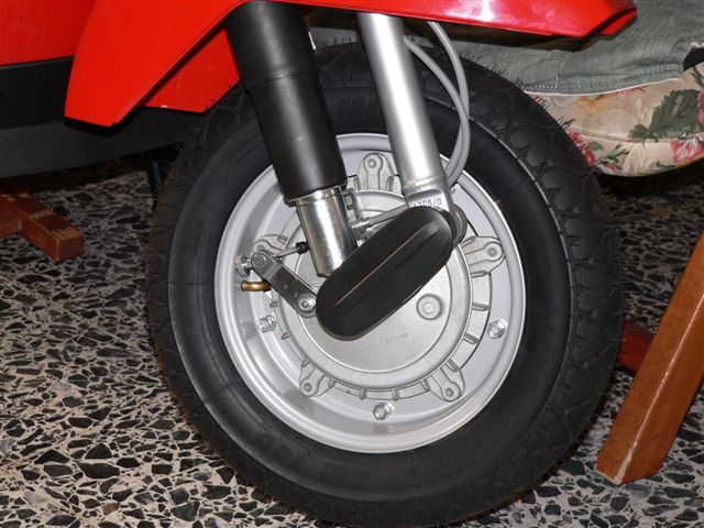

ciao Warte, osservando la foto della ruota anteriore, noto che l'ammortizzatore dovrebbe esere color grigio (come cerchi e forcella) e non cromato. Almeno sulla mia è così.
257,11 KB
Non sono critiche ma osservazioni ad un lavoro eseguito con cura ed alla ricerca dell'originalità.

Per quanto riguada l'ammortizzatore e' nuovo originale Piaggio
e con due mesi di vita e quella parte a cui ti riferisci non e'cromata ma soltanto lucida e forse nella foto lo e' ancora di piu' per colpa del flash, anzi da allora e' gia' diventato meno lucido.
Per lo specchietto invece mi sono sbagliato, ricordavo male e ho rivisto le foto della tua bella rossa T5.

Prima uscita della Piccolina dopo la cura. Impianto elettrico ok
motore ok la marmita originale sembra pulita anche se usata (22/anni e passa) suona la solita e bella sinfonia i freni sono a posto, pero' devo registrare un po' la frizione e regolare un po' il carburatore soppratutto la vite dell'aria per regolare meglio la miscela aria/benzina anzi aria/miscela. A proposito ne approfitto se posso per fare due domande sul carburatore uguale ma nuovo un 24/24 G della Dell'Orto / Spaco a proposito e' la Dell'orto che ha acquistato la Spaco o viceversa o la Spaco li assembla sotto licenza Dell'Orto o viceversa?. La prima e' quanto deve essere aperta la vite dell'aria cio' quanti giri in apertura?Vanno gia'bene quasi due giri in apertura pero' volevo avere una conferma. La seconda domanda e'che nel vecchio carburatore 24/24/G lo spruzzatore di massima era un 100/110 ora il nuovo ha un 120/120 consigliate di lasciarlo cosi' ? Per ora grazie e alle prossime.

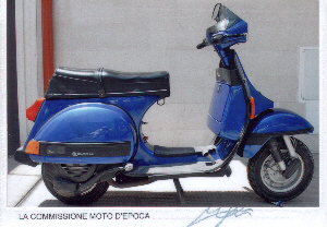

In risposta all'elenco colori citato da Poeta ho trovato una foto del T5 "blu profondo". Penso sia il colore esatto anche perchè la T5 in foto è iscritta F.M.I., come appunto si nota dall'immagine.
Saluti
58,72 KB
Comunque la preferisco rossa
