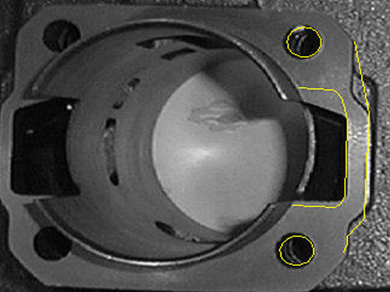

In questa immagine si vede il 130 polini, e i segni in giallo sono il profilo dei travasi del 132 malossi, quindi la forma dei miei carter....c'e' un po di differenza...purtroppo in un punto rimarra' poco materiale...
Il profilo e' stato ricavato da un'altra foto e poi messo in scala, quindi non e' preciso al 100% ,ma si avvicina abbastanza visto che le 2 foto(polini e malossi) erano state scattate con la stessa inclinazione.
66,41 KB

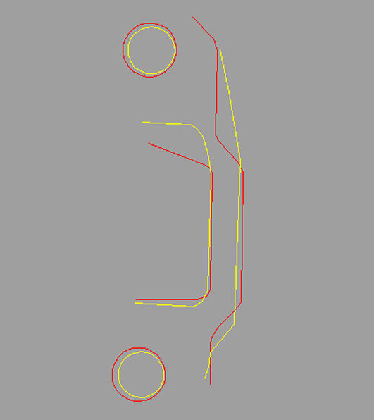

In questa immagine si vede la differenza tra travasi polini(in rosso) e travasi malossi (in giallo)
24,14 KB
Anche se ,come dicevo prima ,i travasi sui carter sono allargati solo nella meta' superiore, l'aumento della dimensione dovrebbe compensare un po le dimensioni del passaggio...
carlo83
avatar_carlo83
Città: Vicenza
815 Messaggi
Inserito il - 08/08/2007 : 00:14:14  Mostra Profilo Invia a carlo83 un Messaggio Privato
Vai tranquillo. Puoi scavare tranquillamente, c'è solamente un scalino da togliere, sotto è vuoto. E' predisposto per essere aperto.
