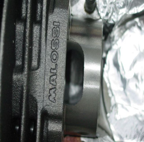

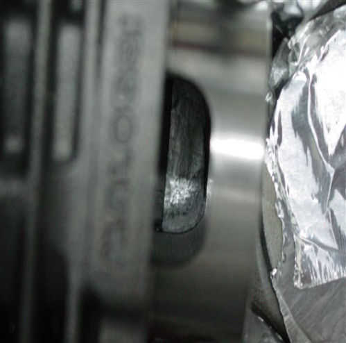

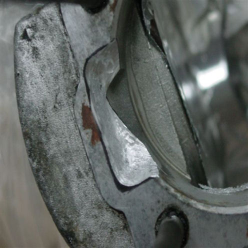

Ciao a tutti,
sto per preparare una coppia di carter et3 per montare un 132 malossi...
Per il raccordo del carter ai travasi del cilindro non ho nessun dubbio....ma ho dubbi per quanto riguarda la profondita' fino a cui devo raccordarli...in altre parole, nei cilindri tipo polini che hanno le camicie tutte aperte ho fresato i carter fino in fondo,ma questo cilindro non ha le camicie tutte aperte ma ha solo 2 aperture ovali, come si vede dalle foto.
Cosa mi consigliate di fare? raccordare lateralmente secondo le aperture sulle camicie ,(come ho gia fatto e si vede nalla prima foto) o raccordare fino in fondo come in n cilindro normale? ci possono essere problemi tipo turbolenza visto che ci sara' una cavita' "morta" ?
Non preoccupatevi per le foto, il lavoro non e' ancora finito,devo ancora rifinire.
Preferirei non tagliare le camicie come ho letto in altri forum.

come si vede nella prima foto ho seguito scrupolosamente anche la forma del foro sulla camicia.
Per quanto riguarda il carter sul basamento rispecchia l'apertura dei travasi sul cilindro, ma su questo non ho dubbi.

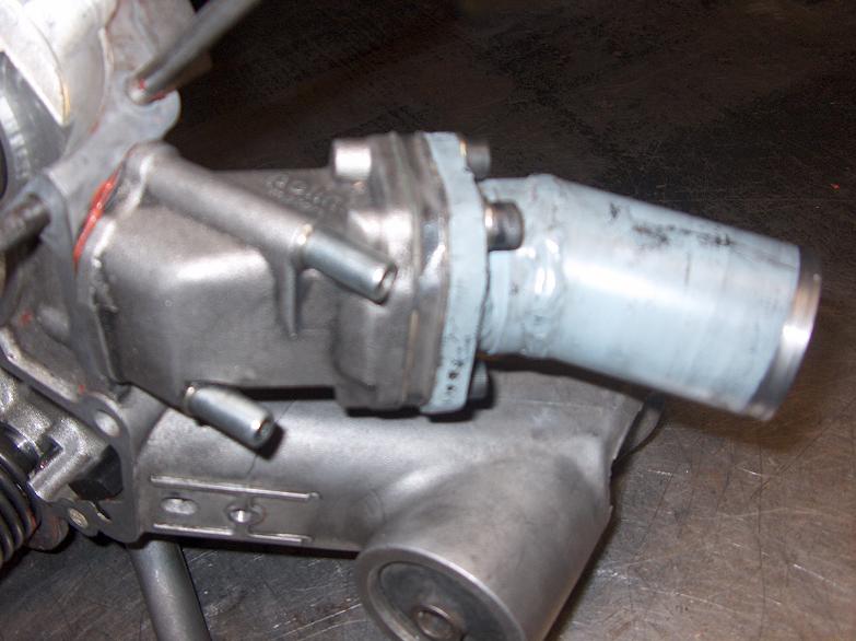

Per quanto riguarda l'aspirazione, il gradino e' gia tolto, ma il grosso del lavoro e' stato il collettore (quello originale et3)perche' dove il tubo e' saldato sulla la flangia con i 2 fori,dove fa l'ultima curva, era molto strozzato e quindi ho dovuto fresare non poco per aumentarne la sezione di passaggio...

sull'argomento "travasi" avevo espresso le mie opinioni in questo topic di quelche tempo fa, se vuoi puoi andare a vederlo:
http://www.vespaforever.net/forum/topic.asp?TOPIC_ID=3426
Brevemente ti dir? che i travasi vanno fatti ben pi? profondi di quelli che hai fatto (stando sempre ben attento a non bucare), anche col 132 Malossi. Io stesso montando questo cilindro li ho approfonditi ben di pi?, anche su consiglio di un meccanico che la pensava alla stessa maniera.
Quanto al resto, l'alimentazione con carb 19 diventa un p? limitativa con qusto cilindro (bsata confrontare la sezione del diffusore da 19mm con quella dei due travasi, per capire quanto sia insufficiente. Col l'alimentazione lamellare al cilindro e carb PHBL 25 otterrai un deciso incremento di prestazioni. Si tratta cmq di un lavoro che potrai fare anche in seguito. Con i rapporti originali et3 i 115-120kmh non dovrebbero essere irraggiungibili...

Tu mi consigli di fare i travasi ben pi? profondi di quelli che ho fatto ...ma se le aperture sulle camicie arrivano fino a li(vedi 3^ e 4^ foto), a che serve arrivare piu' in basso? resterebbe un "buco" vuoto, che potrebbe solo crearmi turbolenze....
Forse tu intendi di scavare di piu' ma tagliando anche le camicie...
Spero di essere stato chiaro...attendo tue considerazioni... Ciao

Messaggio inserito da zac74
Ciao Carlo,
Avevo gia letto il topic...( in questi giorni penso di aver letto tutti i forum...)
B? il tuo discorso non fa una piega..se le aperture arrivano fino a l? ? inutile scendere ulteriormente, si formerebbe una zona "di ristagno" che avrebbe l'unico risultato di sporcare il flusso del gas. Per?...forse mi ricordo male io e non vorrei con questo dire una gran vaccata, ma..sul 132 Malossi che ho montato io il foro nella camicia mi sembrava pi? grande (in altezza), restava un lembo di camicia pi? sottile sotto di esso!
Ad ogni modo personalmente non ti consiglierei di tagliarlo come hanno fatto altri: non penso che quel pezzo di camicia in pi? rispetto a un Polini sia "inutile", se gli ingegneri della Malossi l'hanno progettato cos? avranno avuto le loro buone ragioni! Oltretutto il Malossi a detta di tutti ? pi? delicato e meno maltrattabile di un Polini, quindi io non toccherei la camicia a meno di non volerlo usare in pista: secondo me per un motore stradale ha poco senso rischiare di mettere in discussione l'affidabilit? per qualche decimo di cavallo in pi?...
