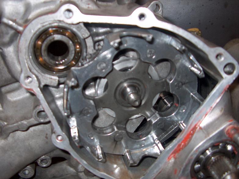

mha strano,xke se nn hai modificato nulla,un 3 dischi normalissimo e una molla rinforzata dovrebbero essere + ke sufficenti x viaggire bene!!!
78,28 KB
