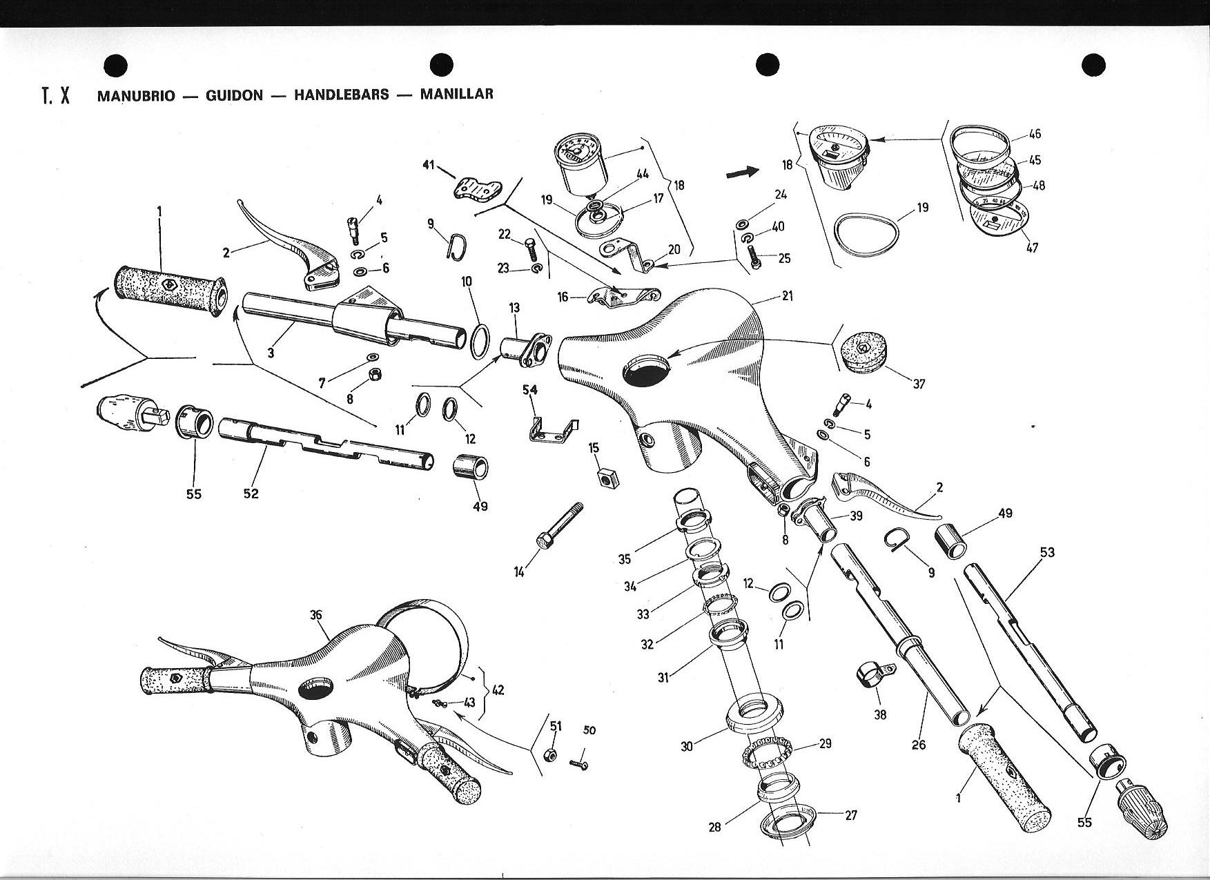

grazie B&D
come potete vedere, ho sia liberato la serratura (punta da 6 e poi da 10) e cio' che ne resta lo potete vedere nella foto qui sotto, sia il foro dove ci va il rivetto (punta da 1 e poi da 2)
poi ho proseguito il montaggio della forcella, e anche il parafango e' su
ma al montaggio della rondella parapolvere e della sede di appoggio del cuscinetto a sfere mi sono fermato...
e' giusto l'ordine (ed il senso) di montaggio?
come faccio a spingere giu', contro la rondella parapolvere, la base d'appoggio inferiore del cuscinetto (colmare la distanza indicata dalla freccia rossa...)?
GRAZIE

forse ti sarà utile....
246,25 KB

con un martellino, picchiettando in senso rotatorio, fino a tener ferma la rondella sottostante. poi metti il cuscinetto (c'e' solo un verso, le sfere appoggiate in basso).
