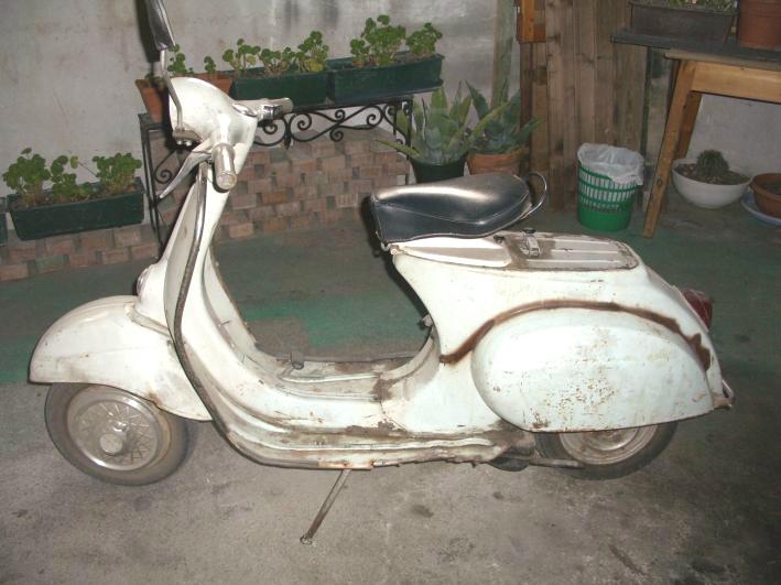

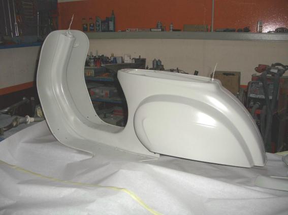

Ciao, sono nuovo su questo sito
Ho iniziato a bazzicare i siti vespa lo scorso anno in particolare sulla concorrenza, (VOL e scooter d’epoca – ottimi siti – ma questo per le “piccole” è favoloso)
Ho in restauro anch’io una 50N-del 67 logo rett. ante 1° ott. 67)
Innnanzi tutto very very compliments sia per il restauro che per il book fotografico (eccellente)
Scusa l’intromissione nel tuo topic,
ho un dubbio sulla verniciatura della mia :
alcuni mi hanno detto che il colore finale va dato all’interno parafango anteriore, mentre interno scocca e serbatoio vanno lasciati antirugg. grigio MM 8012M con sfumatura del finale
Vi risulta ciò o va lasciato sfumato anche il parafango ?
Se potete darmi una risposta a breve ve ne sarei infinitamente grato anche perché a giorni va in forno
Vi posto 4 foto
Sarà un inezia ma da come ho imparato (POETA “docet”) : una “vespa” va fatta in un solo modo “QUELLO GIUSTO”
Grazie molte
Alfred

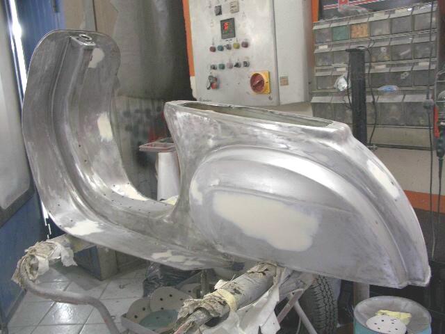

Inserito il - 28/10/2007 : 16:37:58  Mostra Profilo Invia a alfred un Messaggio Privato
satuccatura, cambio pedana e fondo
85,7 KB
22,63 KB

Hey !!! ma quanti sono quelli del “B&D” ??? Fabiosan - Cisco – Claudio VNG – Pietro86- SVPX e gli altri ???
La mia, viste le condizioni, non ho rischiato a farla sabbiare, ergo, dopo una prima sverniciata chimica, mi sono armato di santa pazienza e piano piano con spazzole raschietti e B&D”, l’ho tirata a metallo a mano.
Altro che banda del buco -- molto meglio quella del mitico “B&D” (tassativamente giallo/arancio)

ciao alfred...
innanzi tutto complimenti per la vespa e per il restauro...
se posso dire la mia, se una volta alla piaggio non dessero il colore all'interno del parafango e/o della scocca, era solo per un fatto puramente economico....
quindi dato che a noi non cambia nulla penso che una verniciata all'interno del parafango non ci sti male...
sarebbe più bella no?
cmq aspettiamo gli esperti...

che io sappia:
sottoparafango verniciato come telaio
"vano motore" stessa cosa
invece nel pozzetto carburatore va sfumato verso il basso in questo modo: piu' la vespa e' vecchia (tipo la tua) va dato piu' colore, quindi quasi tutto verniciato.
invece piu' la produzione avanza nel tempo meno colore si dava nel pozzetto, che va solo "accennato" col colore telaio.
serbatoio sfumato allo stesso modo, quindi la parte bassa vicino al rubinetto va lasciata fondo...
ma la fai nitro? la vernici te? poi va messa in forno?
buon lavoro!

non voglio togliere spazio al post di fabio san
cmq il fatto di dipingere o meno gli interni scocca credo non sia cosa da poco conto
intendo dire la che fb del 52 che ho, all'scrizione al registro storico vespa è stata penalizzata con la 3^ classifica (bronzo) appunto perchè chi aveva fatto il restauro non aveva lasciato il rosso antiruggine a vista
Non ho ho i mezzi per verniciarla io l'ho solo preparata x il carrozzaio
No niente nitro purtroppo
a parte il fatto che è introvabile, o quasi, nessuno la vuole fare
secondo me xhè molto più delicata e bastarda da trattare (meno rischi e lavoro x carrozzieri)

ciao Alfred, benvenuto!
per dare maggior risalto al tuo "caso", ti consiglio di aprire un topic dedicato
mi piace l'idea del "team B&D" !!!
per quanto riguarda la verniciatura, il mio carrozziere ha fatto tutto, senza sfumature
ottimo lavoro il tuo!

Inserito il - 28/10/2007 : 19:39:31  Mostra Profilo  Visita l'Homepage di poeta  Clicca per vedere l'indirizzo MSN di poeta Invia a poeta un Messaggio Privato
Sulle 50N la vernice copre sia il pozzetto che la parte inferiore del parafango, anche l'interno sottotelaio è quasi interamente verniciato!
Saranno così più o meno tranne la variante del serbatoio che per ora tralascio fino a tutto il 1974 (fino alle special V5B2T a 3M).
Dopo la verniciatura diventa più avara e il pozzetto rimane in grigio scuro 730 opaco, (classico quello delle ET3 e delle Special con blocco rotondo)idem il sotto del parafango, il fondo del serbatoio invece è grigio più chiaro, curiosamente, ma non chiaro come sulle V5B2T a 3m e precedenti 50N-R-L.
In ultimo, sulle 50N "corte" il FONDO non è GRUIGO cHIARO ,ma NOCCIOLA un poco rossiccio, come le altre dell'epoca GL, e simili...
