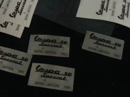

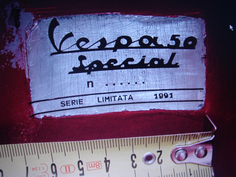

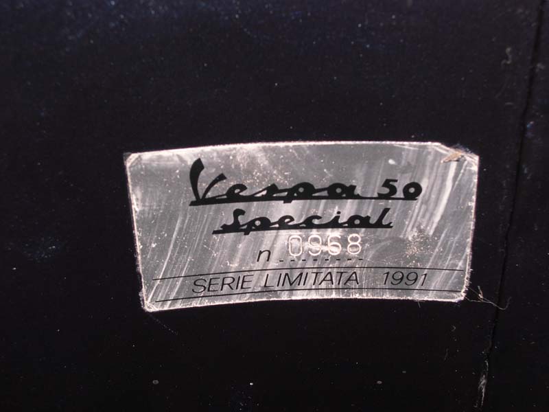

detto questo vorei mostrarvi un piccolo lavoro che mi ha portato via moltissimo tempo
L'ORIGINALE: Immagine:
 61,79 KB

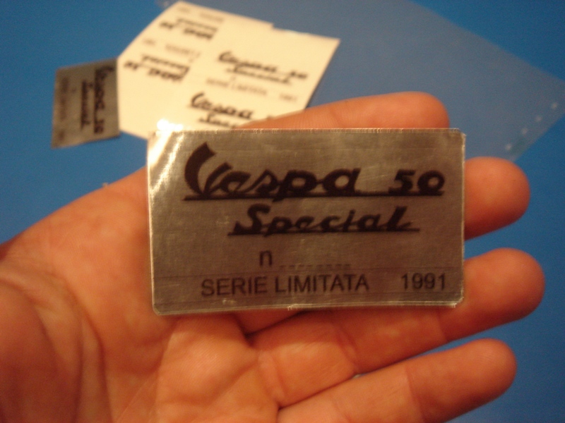

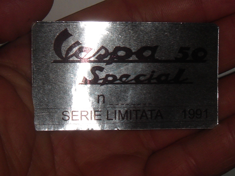

LE COPIE.....su allumiio adesivo stesse dimensioni dell originale (i nummeri possono essere calcati con l aiuto di quei righelli numerici che usano geometri,architetti) forse dovrei stondare leggermente gli angoli l imagine originale è di qualita migliore delle altre Immagine:
 170,04 KB
 252,7 KB
 219 KB
 61,54 KB |

belli! non perfetti ma belli. ma li hai fatti fare tu ?
comunque se l'originale non e' distrutta io non la cambierei |

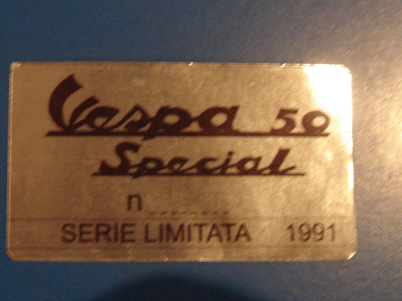

le targhette le ho fatte io.....tranne la stampa.... vi dico quello che mi è successo....
non capita tutti i giorni putroppo di vedere una revival e ricordavo quindi vagamente questa sua targhetta....... un giorno smanettando su internet alla ricerca di qualche informazione che riguardasse la revival mi sono trovato questo
www.albertonet.com/vespa/vespa.html
guardando quella targhetta l originale e comfrontandola con la mia mi è preso un colpo!!! alla fine dopo un po di delusione ho detto: ok!!visto che è un restauro e che la vespa non dovra mai essere venduta io la targhetta la rifaccio anche piu bella!!!! certo sarebbe stato meglio avere l'originale,ma vi posso dire che l'ho provata a montare sulla special ed è bellissima!!!! sono sicuro che la maggior parte di voi non se ne sarebbe mai accorta........
questa era la mia targhetta......

Inserito il - 05/08/2007 : 23:47:38
riprodotta anche quella? ha caratteri diversi da quelle originali |

Inserito il - 06/08/2007 : 14:13:38
Il seriale in rilievo te lo BATTO IO!
sulla targhetta difatti ci và il numero seriale in rilievo....come sul telaio, ho quei punzoni da 5mm....
dobbiamo proprio vederci amico...prima o poi....
TARGHETTA SERIE LIMITATA RIBATTUTA?
No...non è reato. |

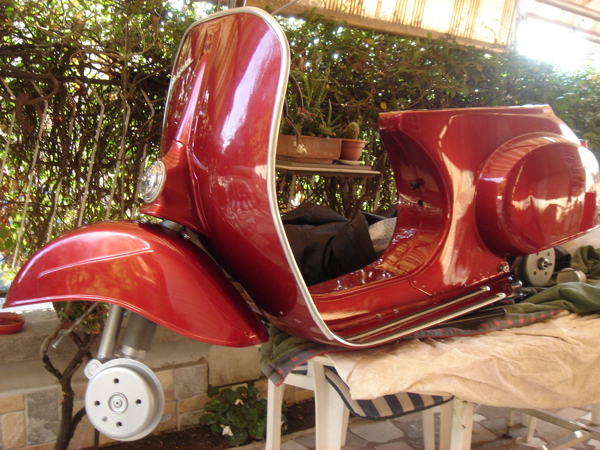

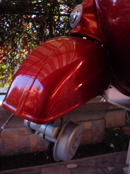

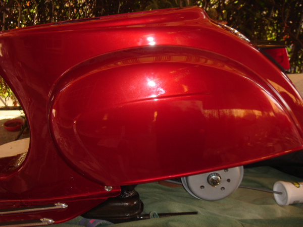

Inserito il - 24/10/2007 : 00:23:17

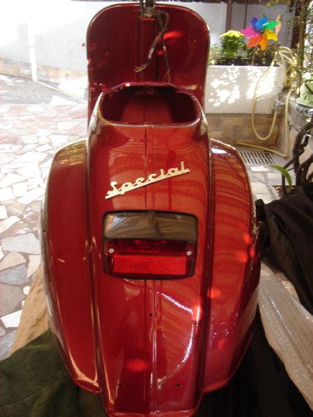

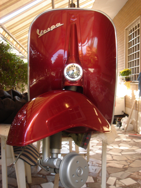

i lavori del restauro del mio revival purtroppo hanno subito un grosso ritardo.... una gessatura mi ha tenuto compagnia per tutta l etate,per non parlare poi di mio zio che per la verniciatura mi ha sequestrato la vespa per un mese....... comunque non smettero mai di ringraziarlo anche publicamente per l ottimo lavoro fatto........ se il tempo a disposizione me lo permettera questo fine settimana terminero il montaggio per poi mostrarvi le foto definitive di queto belissimo REVIVAL

Inserito il - 24/10/2007 : 12:54:48
" Vespa "CCIADELLAMALORA!!!
Andrea sopravvissuto al gesso, alla ristrutturazione, alla vita e sopratutto alla sua REVIVAL!!!
RATMAN!!!!!
Hai visto l'Andrea che ti combina?
Lo sò che ha la fodera dell'ammo nat in grigio scuro, ma....
vedo una vespa BRILLARE in ACRILICO BI-COMPONENTE e lucido in seconda mano!
Non è certo la luce pacata di una NITRO, ma originalissima per una REVIVAL del 1991!
BRAVO ANDREA, ti davo per spacciato e credevo avessi rinunciato!
Perchè un SOGNO non debba mai morire siam qui!
e AMMIRATI salutiamo la tua vespetta, ROSSA COME LA PASSIONE!
Ti vengo a trovare con l'amico RAT se vuoi....
magari con "l'ultima creatura", o meglio direi le ultime creature!
ne facciamo difatti DI TUTTI I COLORI!
Verdi, azzurre e grigie.

Inserito il - 24/10/2007 : 15:20:02
i miei complimenti. avvisaci quando sei pronto per l'ispezione  poeta e' spesso severo nei suoi giudizi e, purtroppo per chi gli capita davanti, sempre sincero. ma se i miei occhi non mi ingannano questa volta avra' poco da criticare.
a roma mancava giusto giusto una revival rossa come si deve. sembra che la lacuna sia colmata. |

Inserito il - 26/10/2007 : 11:52:57
andrea che colore hai utilizzato per mozzi e cerchi? dalle foto non capisco bene |
un colore per domarli, un colore per trovarli, un colore per ghermirli e nella nitro incatenarli. |
52 Messaggi |
Inserito il - 26/10/2007 : 19:53:03
ho usato vernice MaxM 4271.0690 detto anche grigio alluminio per ruote
poderosa
Prov.: Genova
Città: genova
3263 Messaggi |
Inserito il - 27/10/2007 : 16:29:53
| per quanto riguarda il gobbino, la gobba è formata dall'imbottitura, e non dal telaio,,, quindi dovrebbe essere giusto cosi,,, |
