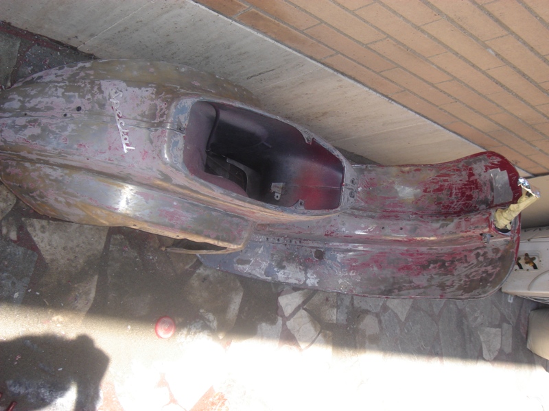

Ciao POETA,ciao RATMAN ho bisogno di voi.....

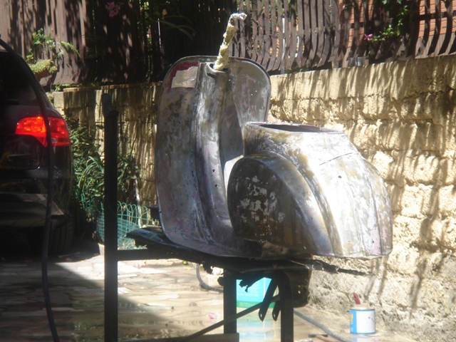

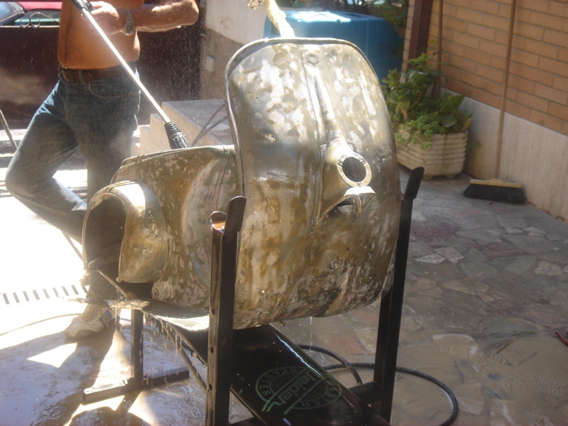

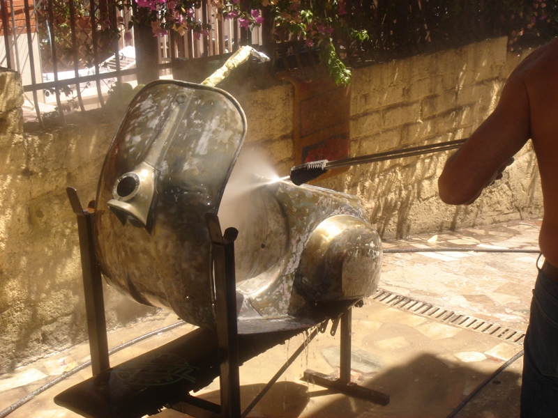

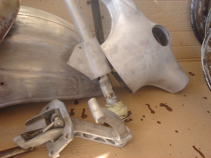

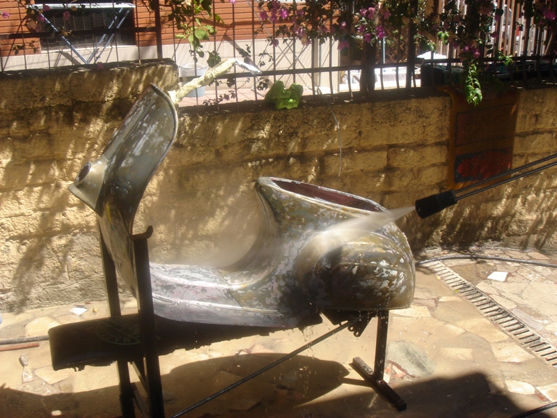

Ho finito di sabbiare la vespa,domani passero al manubrio,sportelletto,parafango,so gia che non condividerete piu di tanto il tipo di sabbiatura che ho fatto,ho usato un idropulitrice caricata a sabbia calibrata per sverniciature su metalli.Il risultato e stato piuttosto buono e veloce (COSI PENSO).Sono rimasti ancora piccoli residui di vernice ma provvedero a toglierli a mano con carta vetrata...
Voglio che questa vespa sia fatta tutta da me,in maniera da sentirla quanto piu "mia possibile"
Vorrei sapere se possibile consigli e risposte anche su domande precedenti e sul tipo di antiruggine da usare(In precedenza ratman parlava di un nero)
Vorrei riverniciare IL revival rosso PM8/6 voi che ne pensate?

la sverniciatura, anche se non del tutto ortodossa, sembra efficace. rifinisci il tutto a mano.
x il colore. l'8/6 e' il suo e quindi e' giusto e bello x definizione
IMPORTANTE: non devi usare vernice nitro. ripeto "NON"
per tua fortuna, su queste vespe era utilizzata vernice acrilica bi-componente (con trasparente da dare subito dopo il colore)

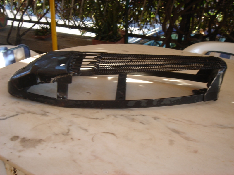

per quanto riguarda il fondo era nero. fattelo fare in coloreria (non credo esista codice. nero e basta)
il medesimo nero lo utilizzerai per il serbatoio (che confermo rigorosamente e completamente nero), per il coprivolano (compra l'originale) e per il cavalletto

in questa immagine puoi apprezzare sia il coprivolano (stile pk) che il fondo nero che fa capolino in zona numeri di telaio

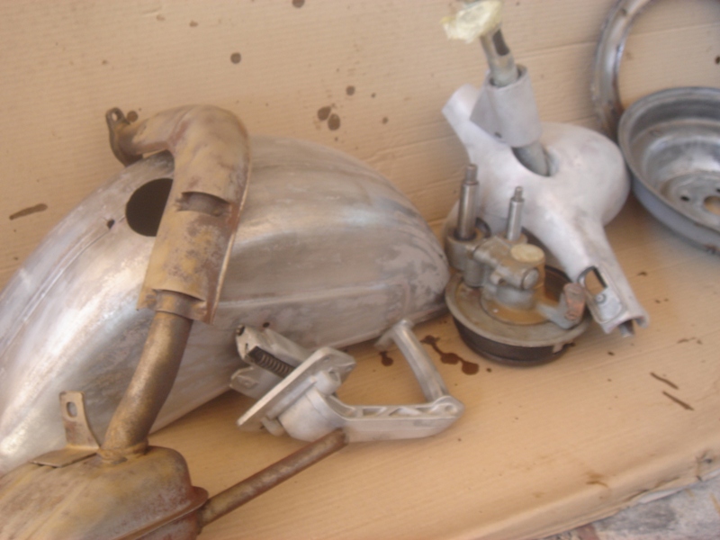

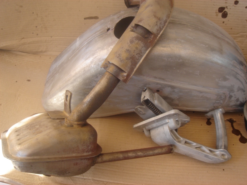

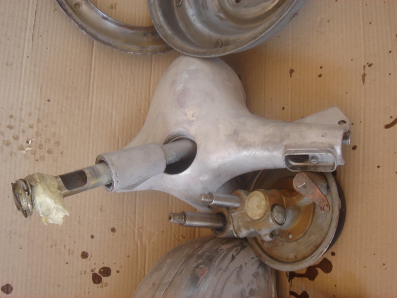

spettacolo sabbiatura!!!
Oggi ho finito di sabbiare...ero un po scettico su questo tipo di sabbiatura artigianale ma alla fine penso di aver fatto un ottimo lavoro....
Devo dire che c ? piu soddisfazione nel sabbiare o sverniciare la propria vespa....
163,48 KB
188,23 KB
188,41 KB
197,93 KB
Come potete vedere il risultato ? buono anche se poi bisogna rifinire a mano......

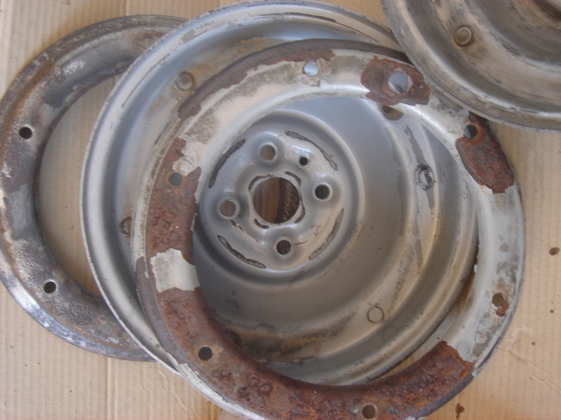

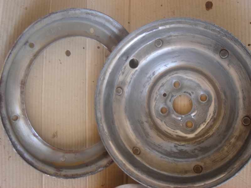

Ho un dubbio,non so se ? il caso di lavorare su questi cerchi....avevano 3/4 mani di vernice e nella parte interna tanta ruggine( sui primi gia c'ho lavorato un po..)
174,46 KB
199,98 KB

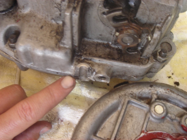

stavo revisionando il motore quando mi sono accorto che una delle boccole di giunsione dei carter era spezzata....
121,42 KB
a malincuore ho accettato la spiacevole sorpresa e ho continuato il mio lavoro......

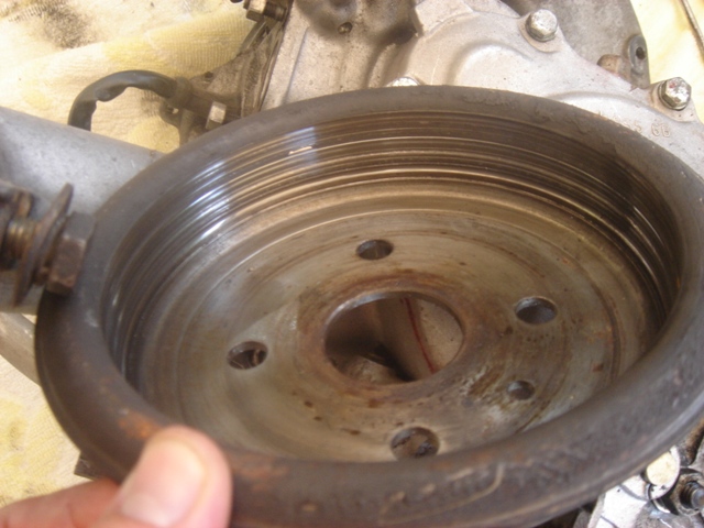

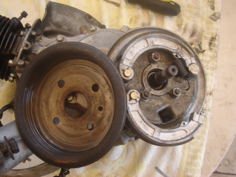

IL revival quando è stato comprato non frenava o poco....pensavo....normale,saranno finite le ganasce!!!????
Invece smontando il tamburo mi sono trovato un gran bel spettacolo....
241,66 KB
127,46 KB
PRATICAMENTE si era rotta la molla di ritorno che tiene unite le ganasce rovinando irreparabilmente il tamburo.....
ho girato e rigirato diversi ricambisti e alla fine ho trovato questo benedetto tamburo,originale e anche a buon prezzo.Cosi penso (38Eur)

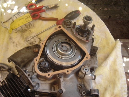

ho continuato il mio lavoro.....ho cambiato frizione(era finita)molla nuova,piattello per spingi disco nuovo,guarnizioni nuove,ganasce e molla di richiamo
97,57 KB

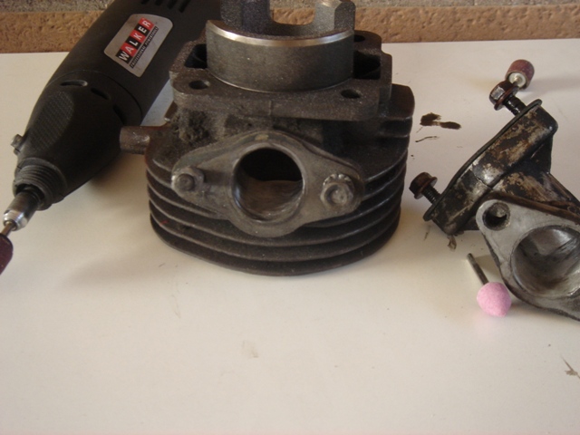

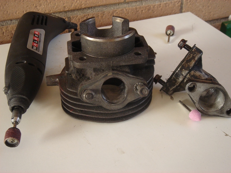

HO smontato il motore e mi sono ritrovato un bel 75 polini
Sia il cilindro che il pistone si trovavano in un buono stato, per questo mi sono limitato a dargli una leggera sgrossata e lucidata sia al cilindro che al collettore di scarico
