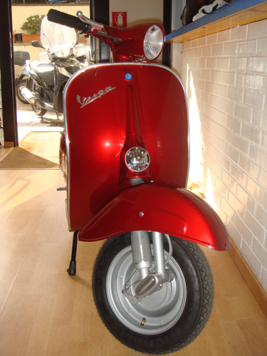

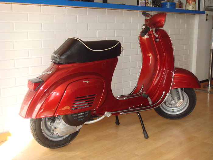

mi spiace dirtelo, ma l'alluminio cerchi sulla revival non va bene.
ci vuole il 983 (che e' quello che vedi in foto).
un po' piu' scuro e meno metallizzato
e' peccato veniale, ma vedi tu
Inserito il - 28/10/2007 : 18:45:23  Mostra Profilo  Visita l'Homepage di poeta  Clicca per vedere l'indirizzo MSN di poeta Invia a poeta un Messaggio Privato
RATMAN NON FARE IL GUASTAFESTE!!!!
Non dargli ascolto ANDREA....
van bene, van bene, certo quel grigio alluminio codice MAX Meyer è un pelo brillante e chiaro, certo...
Rat ha in fondo ragione, ma "chi vuoi che se ne accorga?"
Il CODICE di certo lo hai preso su VESPATECNICA, e và bene, diciamo...
Il FONDO VERNICE DI BASE è NERO OPACO ed epossidico sulla REVIVAL, per i cerchi, vanno bene, ma alla prossima REVIVAL ricorda....
Aggiungi in 0,5 kg di Alluminio cerchi cod...un poco di grigio medio fondo classico diciamo in rapporto 1/5, otterrai così il 983 di cui parla RATMAN.
Ma và bene , non dargli ascolto!
Quello "è matto"!
Pensa c'ha una REVIVAL!

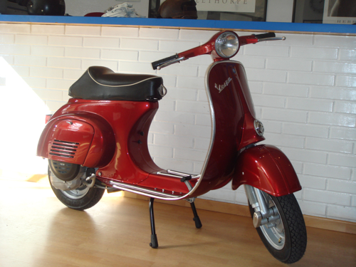

...finita......!!!!!!
STREPITOSA.....
peccato per quel grigio,il prossimo REVIVAl sara perfetto......

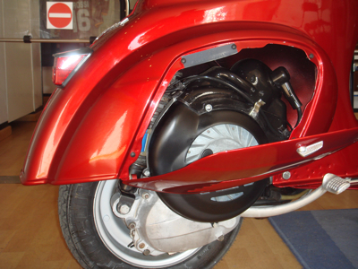

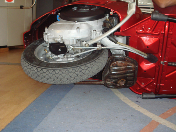

Ratman,Poeta ho bisogno di aiuto
*motore 75 polini,carburatore 16/16,getto 63,filtro orig forato, collettore 16, marma la sua...
Quando do tutto il gas sento che manca un po di benzina.tiro l aria e va benissimo.....che getto provo????
*faro anteriore ho 4 fili:rosa,viola,nero,marrone....mi avanza un filo (rosa) mandova'??????
*i numeri delle marce vanno verniciati?e di che colore?????

E' LEI!
Inserito il - 29/10/2007 : 08:31:55  Mostra Profilo  Visita l'Homepage di poeta  Clicca per vedere l'indirizzo MSN di poeta Invia a poeta un Messaggio Privato

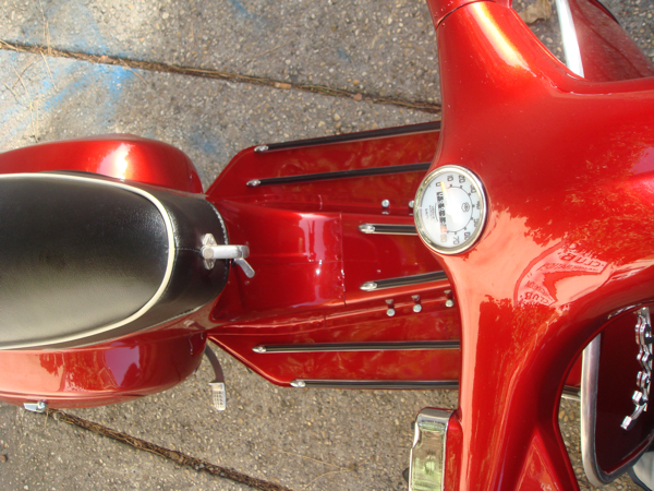

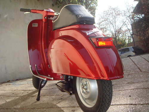

Allora ...per il motore devi solo mettere un getto da 58, il filtro bucato??? i fori sotto sono per lo scolo dei residui! O ne hai altri aggiunti? Se li hai aggiunti serve il filtro aria nuovo e sano, difatti se sei magro e colpoa della troppa aria ingerita!
Per il cavo ROSA poi ti dico, ho il libretto uso e manutendo e ci guardo per bene che non lo ricordo ora...
I CERCHI van comunque bene, ma....
C'è un "ma" caro ANDREA!

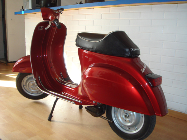

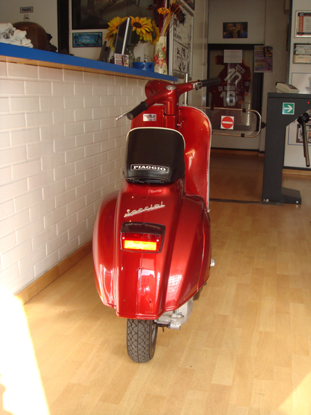

La SELLA ahimè!!! Ma dove cavolo l'hai presa? Forse tu non la vedi e non sai giudicarla, ma mi pare proprio BRUTTINA!
O meglio, è passabile per un "primo restauro" ma non certo su un lavoro BELLO e BEN FATTO come il tuo!
Serve la "copertina" e solo quella per la tua sella di p4scoli dai retta a Paoluccio TUO!
€ 40 e passa la paura....
Che dire ANDREA...

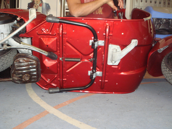

Certo qualche cavo comando non passa proprio nel posto giusto, (anche se non si vedono che sono nel faro è certo così)e anche a fare i PIGNOLI meriti un voto comunque altino....
Direi un NOVE!
Se cisentiamo in privato ti propongo lo scambio targhetta contraffatta con libretto uso e manutendo REVIVAL fotocopiato a colori!
I numeri sulla targhetta poi vanno "ribattuti" con stampini in rilievo, bisogna sentirci e che io e RAT veniamo a trovarti, per piccole migliorie e verifica del lavoro, certo qualcosa è da migliorare Sempre!
Un pretesto più che altro e una occasione per venire di persona a farti...
I COMPLIMENTI!

Paolo per la sella hai proprio ragione,questo week-end vado a Fiuggi e se riesco domenica arrivo fino a Sora so che c,e una fiera.......maledetta sella!!!!!

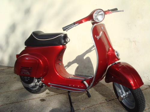

Sto lavorando per migliorare ancora le targhette,ora sono perfette.
l unico ostacolo e il fondo,il nastro d alluminio e un po troppo lucente.....se avete qualche idea???!!!

dovresti trovare un prodotto che le opacizzi...

provare con carta o pasta abrasiva grossa?
