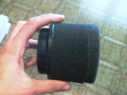

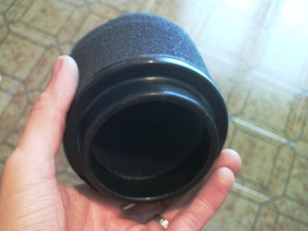

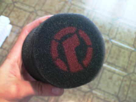

dalla tedeschia,mi è appena arrivato il filtro RAMAIR per il VHSA 32mm!!!
la spugna è otiima ,e molto spessa!!
ho fatto n'a faticaccia per trovarlo,perche fitri in spugna
I tipo malossi o polini,arrivavano al massimo a 50 mm di imbocco!!
questo invece,ha l'imbocco perfetto per il mio caso!!
65mm!!!
mmagine:
19,42 KB
17,67 KB
17,36 KB

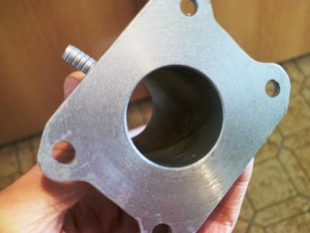

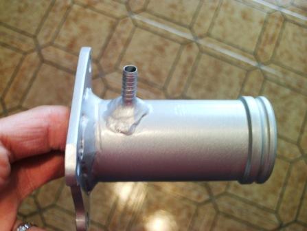

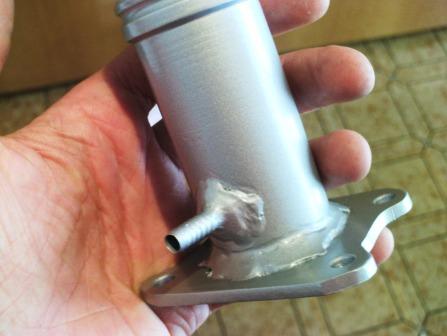

L'ultimo e definitivo collettore di aspirazione per il mio elle!!
ben 8 mm piu corto e con l'interno con un effetto VENTURI con tornitura graduata!!davanti è 34mm e dietro 32!!
20,51 KB
20,03 KB
20,32 KB
18,18 KB

Cosa serve quel tubicino che hai messo nel collettore?
Vespe Possedute ora: P125X con le frecce blu marina (1980), 50 Special Biancospino (1980), P125X 1° Serie senza frecce (1977) Grigio chiaro di luna, 125 Primavera Et3 Blu Jeans da finire il restauro (1977), 125 Primavera restaurata completamente grigio chiaro di luna metallizzato (1977) targa oro, px125e da restaurare (1982)
BRUNOET3
la Stròpa di BR1
3834 Messaggi
Inserito il - 07/09/2007 : 11:34:23  Mostra Profilo Invia a BRUNOET3 un Messaggio Privato
quel tubicino,serve per collegare il compensatore di fluidi...
