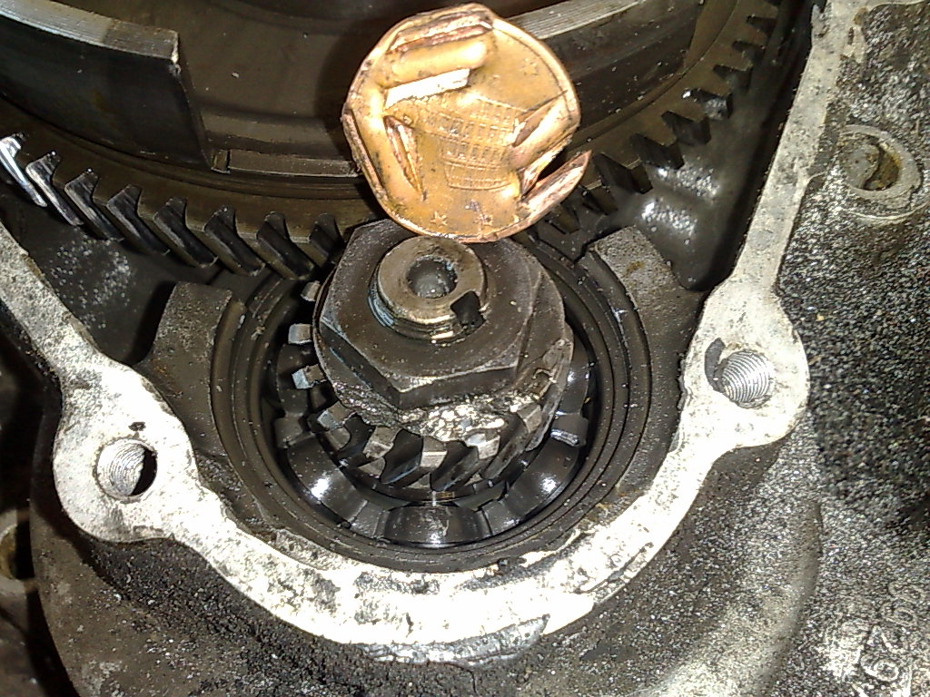

grazie ragazzi, avevo gią la guida di palli come ho scritto sopra. Non sto riuscendo a stivare il dado del pignone, distruggo i 5cent ma niente non si smuove anche forzando parecchio... E guardate in che condizioni ho trovato la sua rondella (complimenti sempre al mio ex meccanico!). Non l'ho ridotta io cosģ, l'ho proprio trovata in questo stato!

Complimenti veramente al meccanico...
Per quello che costano io le metto SEMPRE nuove!
Un consiglio spassionato: per quelle viti, se sono troppo serrate, serve una pistola pneumatica.
Vai in una stazione di servizio magari, dove cambiano gomme, o da un amico meccanico. In 5 secondi ti svita tutti i dadi che ti serve!!!
FORZA!!!

se ti č possibile fai come ti ha detto yuri,io ho fatto cosģ per il bullone ruota.se invece nn ne hai la possibilitą rimedia una chiave a snodo e spruzza svitol,io quella l'ho tolta cosģ,senza distruggere i 5 cent

grazie, sģ andare da un gommista č la cosa migliore ma visto che entro domattina devo portare i pezzi dal tornitore ora provo con stitol, 2 monete e tutta la forza che ho in corpo. Tanto se rovino campana o pignone non m'importa.

Inserito il - 05/08/2008 : 21:36:50  Mostra Profilo Invia a grandeveget un Messaggio Privato
niente da fare non riesco. E vi assicuro che sono abbastanza forzuto! Ora mi tocca aspettare domattina che aprano! Devo assolutamente riuscire a portare i pezzi al tornitore per mezzogiorno al massimo...
Secondo voi ce la faccio? Tolto il pignone devo aprire e togliere tutto (albero, cambio, campana...).
