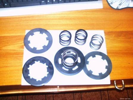

il kit al completo!!!!!!!
26,48 KB

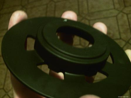

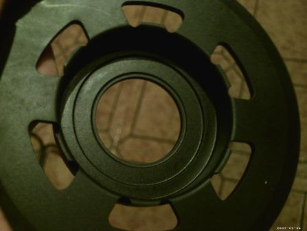

il disco portamolla,
si nota chiaramente lo scalino interno alla calottina portamolla,
fatto,appunto,per ospitare due molle di diverso diametro contemporaneamente
17,11 KB
13,32 KB

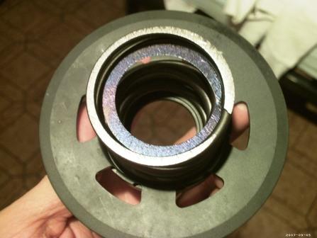

il dico con le molle montate
22,26 KB
15,7 KB

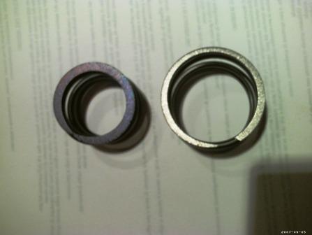

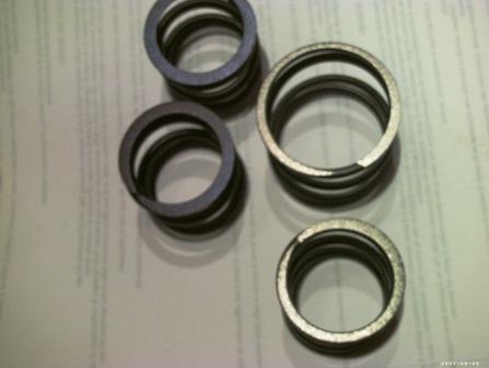

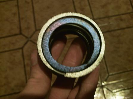

il kit delle 4 molle con risoettive differenze di diametro!!
16,95 KB
14,75 KB

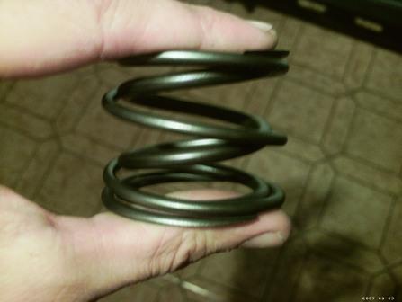

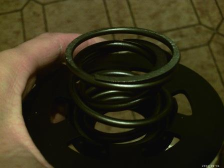

le due molle montate una dentro l'alta...!!!
16,44 KB
19,01 KB

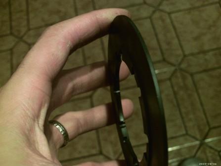

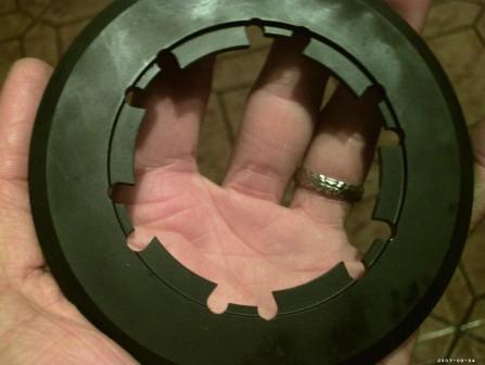

il disco chiudi-pacco,notare anche il maggir spessore,fatto apposta per far aumentare la rigidità del disco ed evitare pericolose deformazioni!!
16,28 KB
18,27 KB
