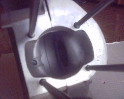

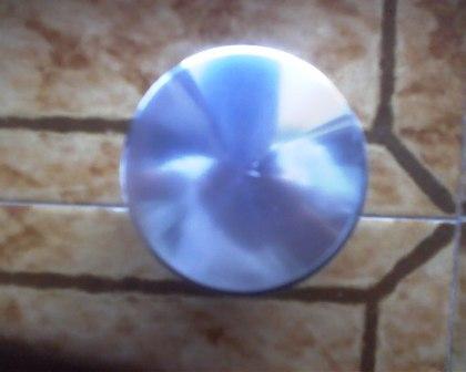

che ne dite,è abbastanza lucido????
ecco un video e un'immagine!!!!

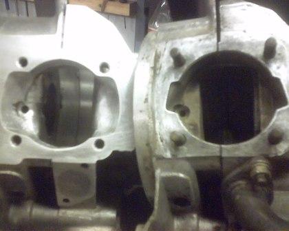

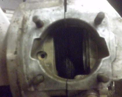

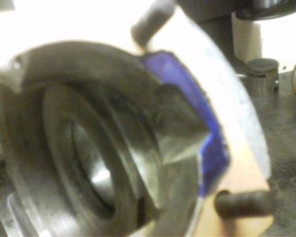

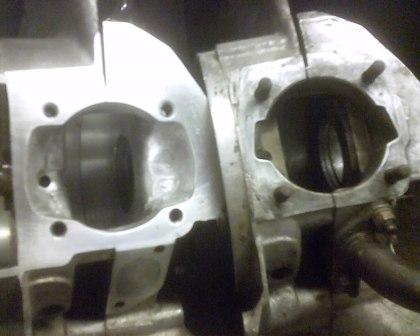

Ed ecco,
per chi non l'avesse mai vista,
la reale differenza tra i carter come Mamma Piaggio li ha fatti,
e i carter preparati e sverginati per l'M1-L,da Brunoet3!!
gli originalissimi....
18,74 KB
15,27 KB
13,89 KB
gli accopiati.....prima e dopo......
20,97 KB
21,33 KB

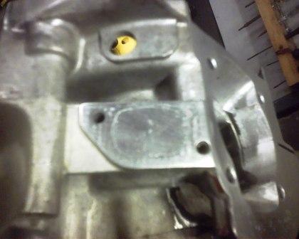

e la valvola saldata!!!
19,99 KB
tra breve,procederò con la sabbiatura,interna ed esterna.
Per donare ai carter,un colore argenteo ed uniforme!!!
che ve ne pare???
ho esagerato????????

quei travasi sono delle tane...
tane per cavalli!!!
BRUNOET3
la Stròpa di BR1
3834 Messaggi
Inserito il - 27/08/2007 : 20:29:27  Mostra Profilo Invia a BRUNOET3 un Messaggio Privato
tu cosa ne dici???
ti sembrano abbastanza simmetrici???
quando li guardo,ho sempre l'impressione che una lieve differenza non li accomuni....
zac74
299 Messaggi
Inserito il - 27/08/2007 : 23:30:14  Mostra Profilo  Visita l'Homepage di zac74 Invia a zac74 un Messaggio Privato
Nella 4^ foto il carter di sx sembra abbia il travaso piu' grande (piu' largo nella parte sopra) di quello di dx.....ma probabilmente e' solo un'illusione ottica....

Inserito il - 28/08/2007 : 12:47:20  Mostra Profilo Invia a stefano vespista un Messaggio Privato
Messaggio inserito da zac74
..ottimo lavoro Bruno....fra 2 mesi mi rimetto al lavoro anch'io..non con l'M1 pero'........troppi soldi e troppo impegnativo....
eh... l'm1 segna il passo tra elaborazione semplice e progettazzione di mostri...

Inserito il - 28/08/2007 : 12:51:56  Mostra Profilo  Visita l'Homepage di poeta  Clicca per vedere l'indirizzo MSN di poeta Invia a poeta un Messaggio Privato
Ma perchè sono lavorati?
Sembrano "quasi" uguali!
Ti sei tenuto come al solito "strettino" che avevi certo paura di bucare!

BRUNOET3
la Stròpa di BR1
3834 Messaggi
Inserito il - 28/08/2007 : 14:24:39  Mostra Profilo Invia a BRUNOET3 un Messaggio Privato
e allora, ascolto senz'altro i vostri consigli!!!
allargherò di piu quello di destra!!
grazie raga!!
i vostri consigli mi aiutano a migliorare sempre piu!!!
meglio un'osservazione correttiva che dei falsi complimenti!!!
fatemene ancora se ce ne fosse bisogno!!!
vi aspetto!!!!
grazie a tutti!!!

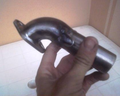

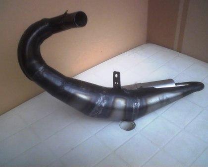

ciao a tutti!!
eccomi di nuovo quì!!!

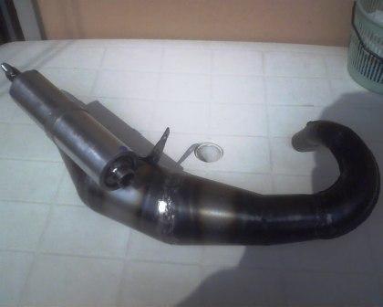

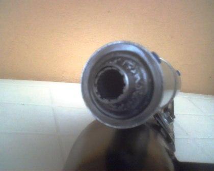

Quì a presentarvi delle nuove e grosse novità,
che ci sono nel mio progetto!!!
Partiamo,nel dire,
che dopo tre mesi e mezzo di agoniata attesa,

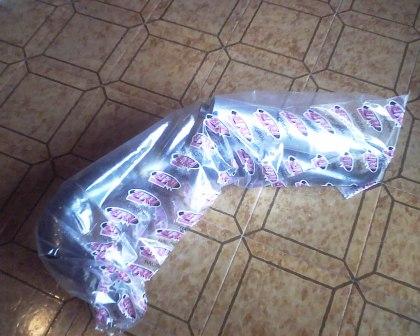

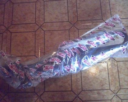

oggi finalmente mi è arrivata la marmitta!!
Si tratta della celeberrima espansione denominata " M6 "!!
Prodotta direttamente dalle mani esperte di Zirri!!!
Eccovi qualche piccolo assagino!!!
appena tolta dalla scatola...
33,2 KB
e dopo averla scartata,
ecco la panciona di 9 mesi!!!
29,84 KB
15,4 KB
14,55 KB
il collettore....
15 KB
e il cannone di scarico!!!
14,64 KB

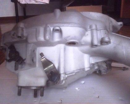

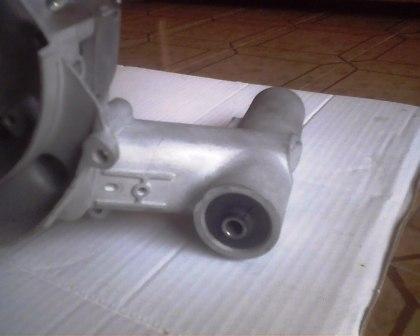

poi,per finire,

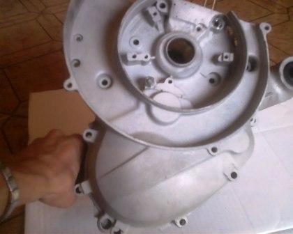

eccovi i carter finiti definitivamente!!!
sabbiati a nuovo,con già montati 3 cuscinetti,
i nuovi prigionieri cromati,e i nuovi silent blok sia quelli dell'intelaimento,
sia quello dell'ammortizzatore!!!
sono propio soddisfatto del lavoro fin'ora eseguito,
quando poi ieri, ho tolto la maschera dopo aver spento la sabbiatrice,
ed ho visto i carter lustri lustri,mi son detto:
bella storia!!
sembrano nuovi!!!
eccovi qualche fotorella e nel link,anche un piccolo video,
per rendere al meglio l'idea di omogeneità del colore alluminio!!!
16,73 KB
18,66 KB
18,2 KB
16,57 KB
ecco anche il video!!!
se lo vuoi vedere,
clikka http://img532.vespaforever.net?/my.php?image=0829001fy7.flv
ragazzi che ne dite???
aspetto con ansia le vostre critiche,
i vostri pareri,
consigli,
le vortre idee e opinioni!!!
sparate!!!!

Inserito il - 30/08/2007 : 21:42:18  Mostra Profilo Invia a vespa 125 et3 un Messaggio Privato
ma il fatto dello spigolo rotto come l'hai risolto?
pero io non avrei sabbiato il carter.
comunque non vedo l'ora di sapere le prestazioni e i dettagli di guida
BRUNOET3
la Stròpa di BR1
3834 Messaggi
Inserito il - 30/08/2007 : 21:57:34  Mostra Profilo Invia a BRUNOET3 un Messaggio Privato
Messaggio inserito da vespa 125 et3
hèèè....
a chi lo dici....
3 giorni fà,con la scusa che ho chiamato Zirri,per sapere il numero di spedizione,
ho approfittato per chiedere a lui cosa si poteva fare per quella rottura!!
dato che il 15 e 16 io vado a Parma a trovare degli amici,
gli ho buttato lì l'idea se per caso,
già che ero nei paraggi,
mi avrebbe potuto fare un riportino per riparare il carter in quel punto.
e lui,subito con decisione,
mi ha detto subito:
"un riporto in quel punto,non te lo posso fare!!
1 perche non avrei tempo
2 perche,dato che hai già brenato,ti deformerei i carter,
3 l'alluminio,per così poco riporto,è quasi impossibile da saldare,perche non farebbe altro che colare!!"
e poi,come pensavo io,mi ha anche detto che quel bordino,non serve per la tenuta della miscela,ma serve solo per il centraggio dei carter!!
bene bene allora,
sentendo le sue parole,mi son messo il cuore in pace!!
ora, appena Denis della DRT riapre a metà settembre,
lo chiamo subito,per farmi inviare la 24/72 con il pignone da 25!!
la 27/69 che ho postato in foto,l'ho rivenduta...
