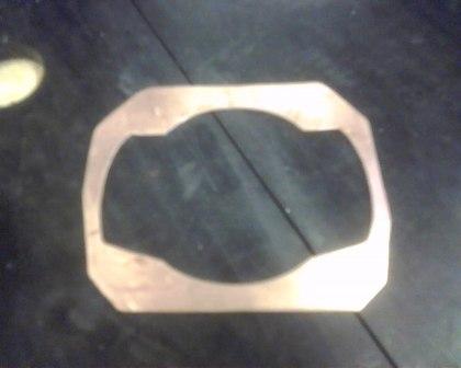

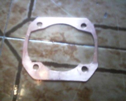

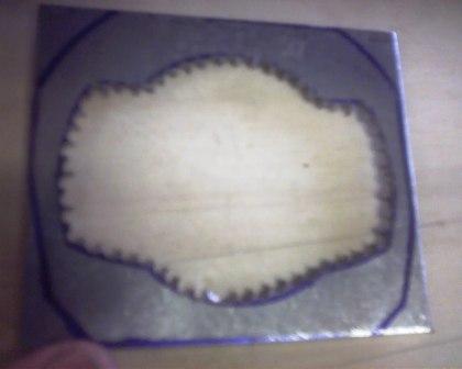

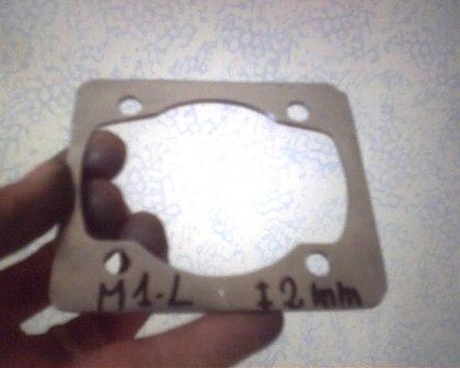

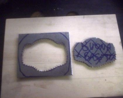

oggi,dopo il rientro dalle ferie,ancora un'altro piccolo lavoretto!!
con lo stesso foglio di rame,con il quale ciò costruito la basetta della testa,
oggi ne ho rifatta una da mettere tra cilindro e carter da 0.8mm!!
per recuperare cio che domani,andro definitivamente a barenare dal piano d'appoggio!!
la basetta chiaramente è ancora da rifinire con i 4 fori e con la lucidatura!!
però,calcolando che è stata ricavata dal pieno,la maggior parte del lavoro,è passata!!!
eccovi un paio di foto!!
scusate la qualità,ma il mio cell da 1 Mpixel,fà quel che può!!!!

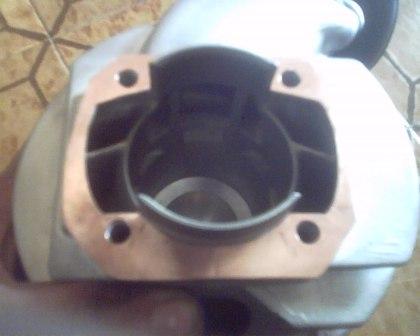

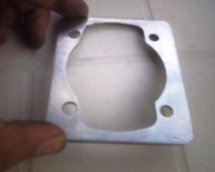

stamattina invece,mi son messo a fare ancora qualcosina!!
tipo:
forare la basetta da 0.8mm per spessorare il cilindro
17,24 KB
17,16 KB

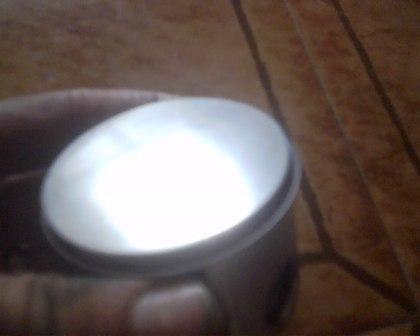

lucidare il pistone a specchio...
12,88 KB

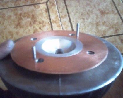

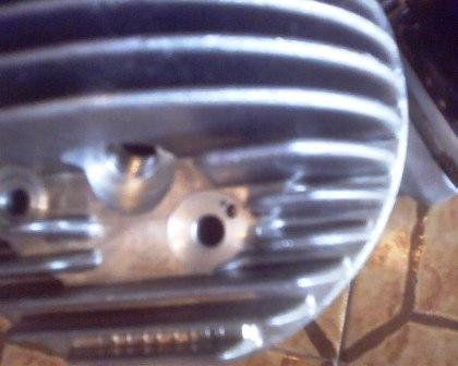

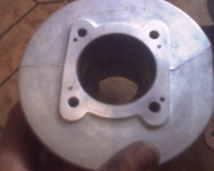

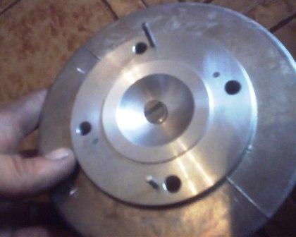

e dopo un piccolo errore di misurazione,
ho eseguito sia sulla testa che sul cilindro,due fori da 3 mm con le due rispettive spine!!
Per avere la certezza assoluta che,
una volta montato lo spessore sotto la testa,l'incasso di essa,vada a centrarsi perfettamente con il cilindro!!
Così da ottenere a ogni smontagio e rimontaggio,
la stessa medesima posizione!!

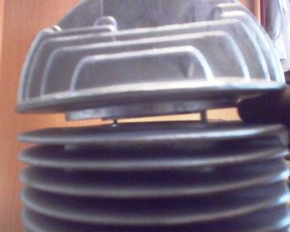

come detto,i primi due fori li ho fatti in due momenti diversi,
prima al cilindro e poi alla testa.
Solo che per un errore di calcolo,sono venuti decentrati di quasi 1mm
allora,li ho rifatti dalla parte opposta,tenendo la testa impacchettata con il cilindro,
e con una punta da 2.95mm lunga 130mm,ho fatto i forellini passanti nella testa,fino a forare per 12 mm anche nel cilindro!!
così adesso si incassa alla pari la testa con le due spine!!
i due forellini sbagliati,li ho semplicemente stuccati con del bicomponente misto a polvere di alluminio finissima!!
e vabbè dai....
capita anche a mè di fare errori!!!
ecco la modifica!!
19,71 KB
17,53 KB
19,89 KB
21,6 KB
20,21 KB

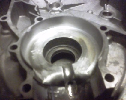

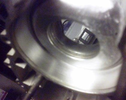

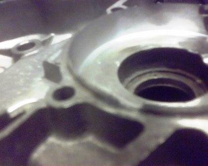

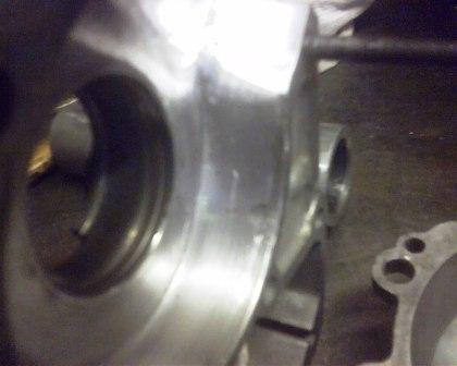

e come promesso stamattina,dopo un pomeriggio passato in cantina a fresare,eccovi le foto
guardate e ditemi!!
la camera di manovella barenata a 89.3 e il piano abbassato di 2 mm!!!
5,42 KB
17,92 KB
20,34 KB
poi, lo scarico maggiorato per la lubrificazione del cuscinetto!!
ho preferito stare bello abbondante......
23,64 KB
16,52 KB
26,02 KB

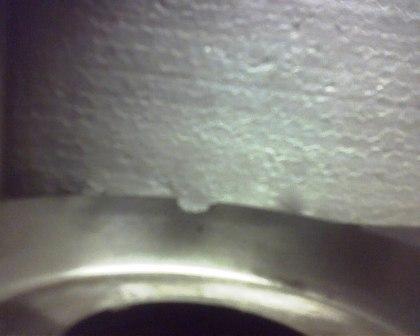

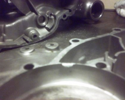

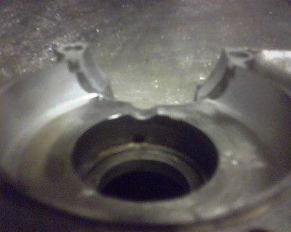

L'unico problema che mi preoccupa un pò,e questa micro rottura che si è creata a causa mia per una manovra sbagliata
cosa ne pensate è da sistemare con un piccolo riposto d'alluminio e una fresatina a mano,
o lp posso lasciare così????
mi rivolgo soprattutto a carlo 83,carlo75,vespa 90,poeta e chi piu ne ha piu ne metta!!
guardate e ditemi!!
18,61 KB
22,6 KB
16,24 KB
Carlo75
Vespa 50 Special
Città: Brugherio
4276 Messaggi
Inserito il - 22/08/2007 : 19:50:51  Mostra Profilo Invia a Carlo75 un Messaggio Privato
Boh non saprei che dirti, non mi sono mai trovato in tale situazione....l'unica cosa che mi viene in mente di aver letto da qualche parte è che bisogna evitare per quanto possibile di effettuare riporti di alluminio in zone vicine ai cuscinetti di banco, per evitare che col riscaldamento si verifichino deformazioni che comprometterebbero la perfetta ortogonalità dell'albero..di più, nin zo
P.S. complimenti per il supermotore che ti stai facendo

carlo83
avatar_carlo83
Città: Vicenza
815 Messaggi
Inserito il - 22/08/2007 : 22:46:45  Mostra Profilo Invia a carlo83 un Messaggio Privato
Secondo me si potrebbe anche fare il riporto, ma poi allora bisogna fare un lavoro preciso per farlo tornare come prima, no col dremel...
PErò potrebbe anche andare bene così, perché comunque ci va la guarnizione

Inserito il - 22/08/2007 : 23:00:13  Mostra Profilo Invia a BRUNOET3 un Messaggio Privato
aspettavo il tuo parere!!!
effettivamente,anche a mè sembrerebbe che con la guarnizione e un filo di pasta possa andare bene...
però sai,la miscela ,l',passa vaporizzata e in pressione!!
che fare allora??
e poi,adesso non troverei nessuno che mi possa fare il riportino....

Inserito il - 23/08/2007 : 12:55:20  Mostra Profilo  Visita l'Homepage di poeta  Clicca per vedere l'indirizzo MSN di poeta Invia a poeta un Messaggio Privato
ACCIAIO LIQUIDO BI-COMPONENTE IN PASTA, dallo in zone aereate ed adopera i guanti, poi lo fresi con Dremel e con che altro?
L'accoppiamento dei carter in quel punto deve essere ermetico, difatti il pistone non comprime solo in testa, ma anche in fase di scarico, certo son pressioni irrisorie rispetto a quelle in camera di scoppio, ma sempre trattasi di leggere pressioni, difatti quando il paraolio lato volano si rompe, esce liquido copioso anche da forellini minuscoli proprio a causa della pressione generata dalla rotazione delle spalle del volano e dalla fase discendente di scarico del pistone.
Deve chiudere ermeticamente, forse basta solo un sigillante sulla guarnizione, dalle foto non capisco bene, accoppia i carter e guardaci meglio, difficile giudicare da qui, se necessario però acciao bi-compo ricorda....

Inserito il - 23/08/2007 : 13:08:43  Mostra Profilo Invia a BRUNOET3 un Messaggio Privato
cavoli...
con l'acciaio liquido.ho gia provato...
misto alla polvere d'alluminio,e una volta indurito,sembrava durissimo!!!
ma,
una volta accoppiati i carter.
trak!!!
si è crepato il pezzetino di ripare e poi,si è staccato!!!
saldare ,nonmi fido molto,
piochè,avendo gia barenato e spianato con lappatura a passata di 0.05mm,

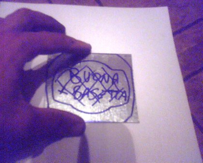

non vorrei mandare all'aria tutto il lavoro certosino gia fatto!!!
pensa che da come si eran deformati i carter con i riporti di saldatura,ho dovuto spianare il piano di 2 mm,anzichè di 0.8mm come programmato all'inizio...

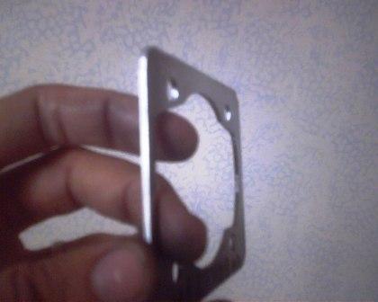

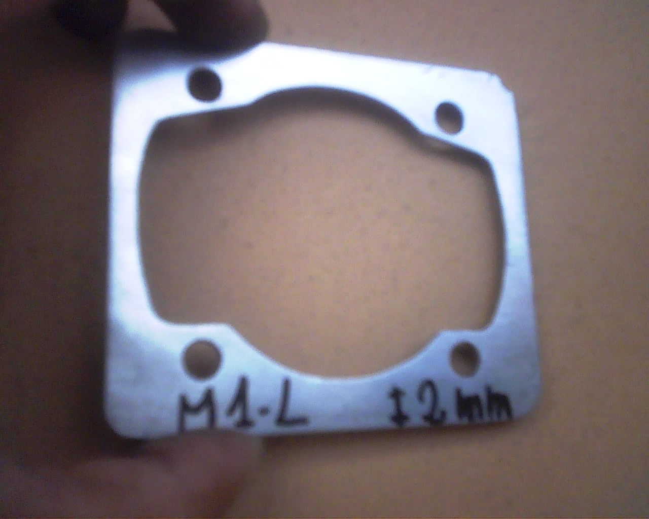

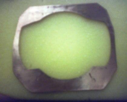

qindi,dopo sbattimenti vari,nel costruire la basetta da 0.8mm,
me ne stò rifacendo un'atra da 1.95.
Così da riportami alla quota originale!!
eccola,dev'essere ancora rifinita con i 4 fori!
però,l'ho già pareggiata con i travasi del cilindro!!
che tra l'altro,adesso dovranno essere ritoccati ancora un pelo di piu.....
35,05 KB
17,19 KB
13,75 KB
15,27 KB

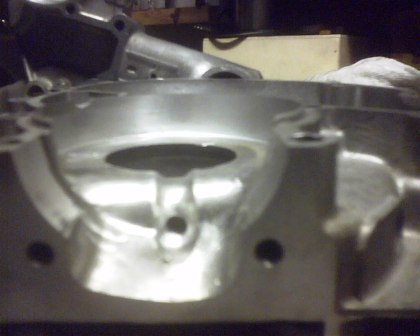

INFONDO INFONDO,ANCHE TU SEI UN INNAMORATO DI SMALL!!!
e dopo la basetta da 0.8(costruita inutilmente),
dopo che ho dovuto abbassare i carter di ben 2 mm,
eccola quì!!!
quella da 2mm fatta e finita!!
le foto prima sono del prima e durante i lavori,
queste del bel lavoretto finito!!!
hè???
che ve ne pare???
lucida???
12,23 KB
96,72 KB
16,67 KB
18,32 KB
Inserito il - 24/08/2007 : 13:29:08  Mostra Profilo Invia a vespa_90 un Messaggio Privato
ottimo lavoro.......
per lo spigolino rotto.....prova a fare un riportino (niente stucchi o resine), poi missà che dovrai ripassare la barenatura della camera di manovella perchè qualcosa si deforma sicuramente
BRUNOET3
la Stròpa di BR1
3834 Messaggi
Inserito il - 24/08/2007 : 13:35:19  Mostra Profilo Invia a BRUNOET3 un Messaggio Privato
dhho!!!
la barenatura no!!!!!!
mi son venuti i capelli bianchi per centrarmi!!!
dici che sarà sufficente la guarnizione e la pasta rossa???
o non c'è da fidarsi??
