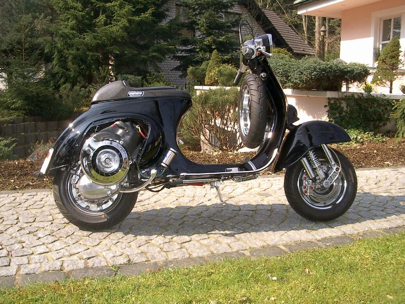

il compensatore poi,per non metterlo troppo in vista, avrei pensato di fissarlo a lato della scocca come in questa foto
222,51 KB
la scelta del colore,sicuramente non sarà come in questo caso la cromatura a specchio,
ma bensì,su un blu anodizzato!!
così da essere in tinta e piu armonioso con la carrozzeria!!

il compensatore non lo puoi mettere nel "vano" carburatore?non ci entra con il gas rapido?
BRUNOET3
la Stròpa di BR1
3834 Messaggi
Inserito il - 09/09/2007 : 21:48:17  Mostra Profilo Invia a BRUNOET3 un Messaggio Privato
si, in teoria lo potrei mettere anche dove dici tu,
però,per non far fare delle strozzature al tubicino,
che dovrebbe passare attraverso il foro del collettore,
preferisco fargli fare curve un pò piu morbide arrivando fino a li!!!
di posto poi nel vano ce ne sarebbe ancora ,però adesso,quello è il meno,
quando tutto sarà montato,
fissare il compensatore con una staffettina,è un attimo!!
