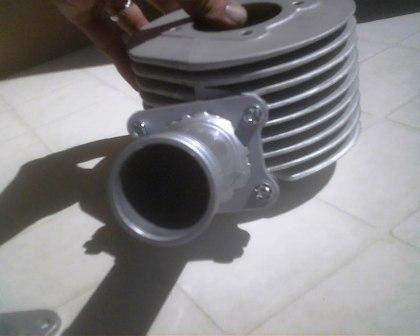

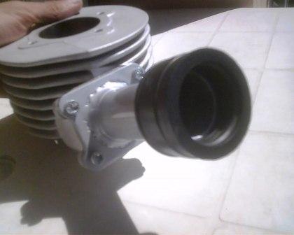

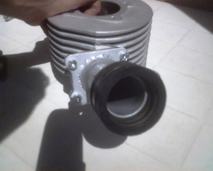

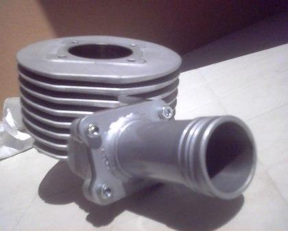

                       girando pagina dopo la seconda,dove sono illustrati i vari lavori al collettore,eccolo una volta asciutto,ecco il collettore montato sul cilindro prima con , e poi senza il manicotto malossi!! che ne dite!!! Sta bene????

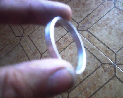

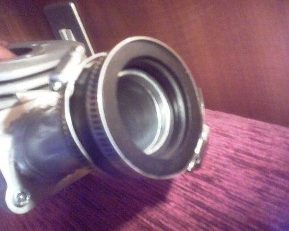

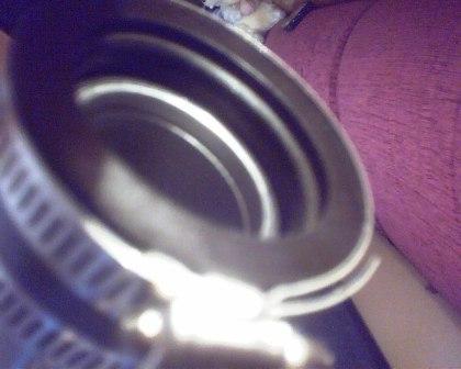

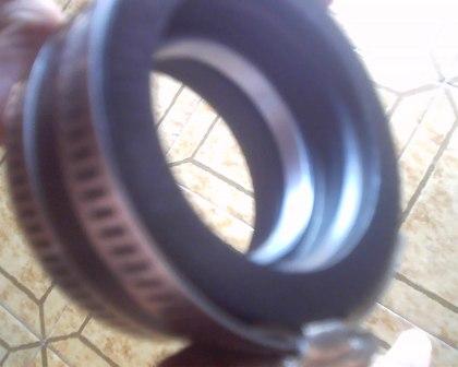

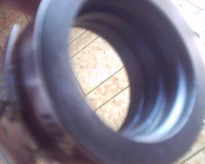

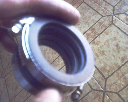

                       piccolo aggiornamento.... come si vede nelle foto precedenti,il mnicotto montato sul collettore presenta un leggero gradino da 1.5mm propio all'imbocco del collettore!!!     per rimediare a questo problema,oggi mi son appena costruito un'anellino in ergal,di diametro interno da 34 ed esterno da 37!!    in modo tale da eliminare fastidiosi gradini propio per offrire alla miscela la miglior facilita' di scorrimento possibile!!! eccola!!! collettore senza anello(notare il gadino)
    22,24 KB
    16,27 KB la boccolina in alluminio ergal
    21,32 KB e il collettore con quest'ultima montata
    22,26 KB
    17,53 KB qui,come ben si puo notare il pericoloso gradino e scomparso,e tutto fila liscio come l'olio!!!
    21,48 KB
    22,46 KB |

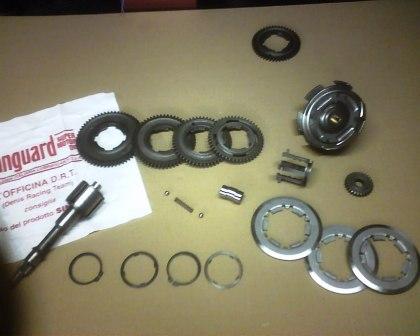

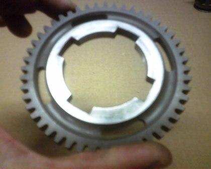

                       eccomi tornato!!    dopo un viaggio di 530 kilometri andata e ritorno,sono fiero di presentarvi  gli acquisti fatti da DRT!!! il tutto preso per il totale di 295 euro,con una piccola variazione sul programma principale...    Devo dire,che oggi,oltre che aver acquistato degli ottimi prodotti,ho conosciuto Denis!!! una persona estremamente disponibile,gentile e soprattutto simpatica!!!!    E oltre tutto,anche disponibile a svelare tutta una serie di segreti su frizioni,alberi,rapporti e tanto tanto altro!!! dopo questa breve "predica",ecco a voi i prodotti!!!

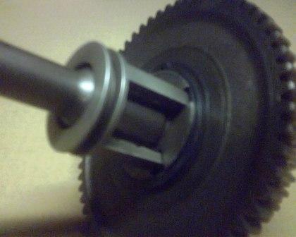

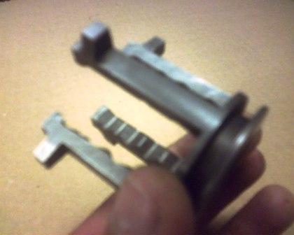

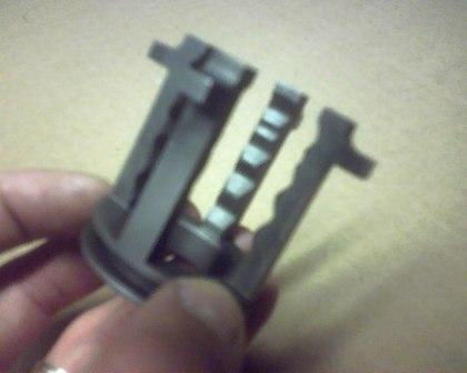

  la crociera rinforzata in acciaio speciale che si presenta gia alla vista,molto piu consistente nei materiali,e nelle finiture!
    16,46 KB
    17,26 KB il gruppo cambio assemblato da Denis stesso,chiuso a 0.10 di tolleranza, una bomba di pecisione!! Immagine:

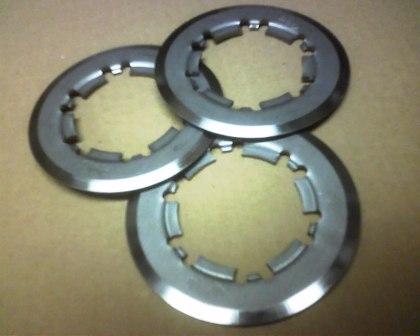

  i tre dischi bombati Surflex,uno per me e gli altri per degli amici,per ottenere il massimo distacco con le frizioni a 4 dischi!!!

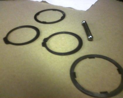

  la serie di rasamenti,segger,e molla con sfere maggiorati...,i rasamenti tra l'altro me li ha regalati!!!    un grande!!!
    15,16 KB

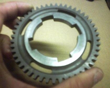

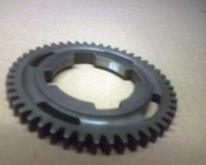

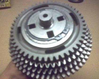

  la quarta corta modello Z.48,costruita in acciaio speciale,uilizzato per gli ingranaggi dei cambi delle auto da Rally
    17,24 KB
    19,43 KB
    15,68 KB
    21,78 KB

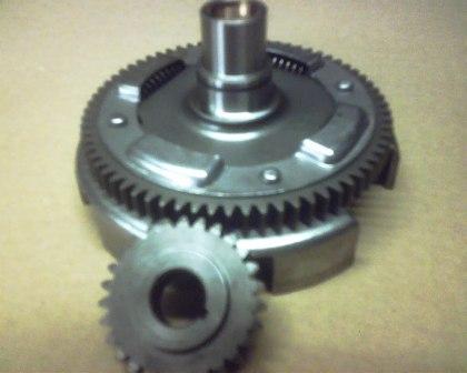

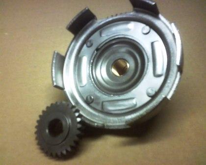

  poi,ecco anche la campana, nella versione 27.69 DD CP,con relativo pignone da 27!! all'appello però,manca il pignoncino da Z.25....... per un Sold out!!!comunque no probem!!! a settembre,il buon Denis povvederà a spedirmelo appena sarà disponibile!! Immagine:

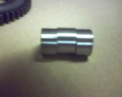

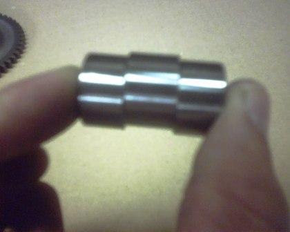

  e in fine,al posto della terza corta,che in questo caso sarebbe inutile......... novità delle novità, cedutomi da denis ad un pezzo strepioso,uno dei pochissimi e quasi introvabili esemplari di "SPINOTTO DISASSATO"!!!!!!         praticamente,uno spinotto con diametro del piede di biella,fuori asse di un millimetro rispetto all'asse di imbiellaggio!!! Esso,permette con il solo montaggio di una guarnizione da 1 mm,posta tra la testa e il cilindro, di passare da corsa 51 a corsa 53!!!!!!!!        in poche parole,il mio M1-L,passerà da 125cc a 130cc!!      !!!!!!!!!!!!!eccolo!!!Spettacolo!!!!!!!!!!!!
    13,03 KB
    14,61 KB  alla prossima con nuovi aggirnamenti da BRUNOET3!!!!!!!!!   ciao!!!!!!!!!!!

                       urcaaaa
  come fa quello  spinotto ad entrare nel buco del pistone     |

                       Citazione: Messaggio inserito da vespa 125 et3
  urcaaaa
  secondo me va nel piede della biella...  |

                       esatto emiliano!!! lo spinotto,dovrà essere montato nel piede di biella!!!! sembra facile da realizzare,ma invece non lo è.......!!!!    |

                       Citazione:  esatto emiliano!!! lo spinotto,dovrà essere montato nel piede di biella!!!! sembra facile da realizzare,ma invece non lo è.......!!
  ora ho capito grazie |

                       ora che ci penso non mi torna una cosa.....  perchè dice che passi a una cilindrata 125 a 130?   d' accordo che il pistone andrà + in basso di 1 mm e + in alto di 1 mm ma la cilindrata non si calcola solamente sul cilindro?
  passerai da corsa 51 a corsa 52 con la guarnizione da 1 mm e fin qua ci siamo ma per arrivare  a 53 ? |
