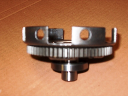

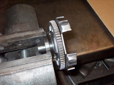

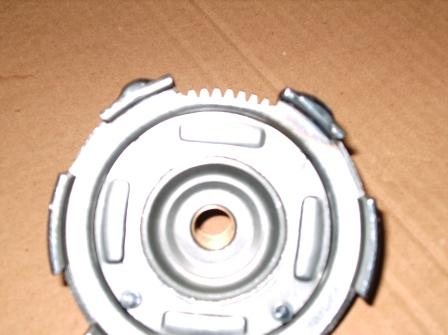

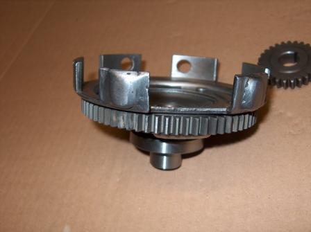

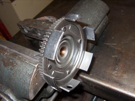

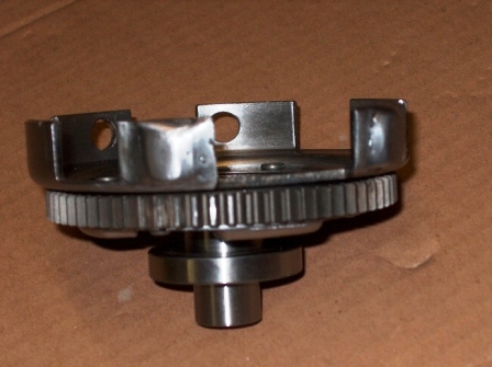

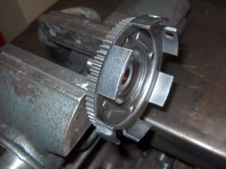

                       E oggi,dopo le compere, di nuovo al avoro!!! Ho perfezionato la campana,ottimizzando al massimo la bilanciatura della stessa!!! La bilanciatura della campana,serve propio per creare meno vibrazioni possibili,soprattutto a regimi di rotazione elevatissimi!!    l'operazione,consiste nell'alleggerire il castelletto,dalla parte opposta dello scaico per l'inserimento del pignone, e appesantire di "TOT" grammi,la parte del cestello,appositamente scaricata!! io,per avere grossomodo un'indice di quanto avrei dovuto bilanciare,ho preferito andare sul sicuro.... cioè,praticare 2 fori da 11mm nella parte "pesante" e star a vedere cosa succedeva. infatti,il materiale asportato,non era ancora sufficiente,dato che la campana si fermava sempre nello stesso punto!!    allora,per evitare di indebolire troppo il cestello mediante fori troppo grossi,ho deciso di saldare due spessorini nella parte piu leggera.... infatti,come volevasi dimostrare,i miei conti non facevano una grinza!!! la campana adesso stava ferma in qualunque punto io la mettessi!!! la bilanciatura allora,era andata alla perfezione!!che fatica però.... ecco alcune foto un pò piu decenti delle solite foto da cellulare,fatte con la fotocamera del mio fido amico!!!!
  la campana con i  fori di pre-bilanciatura
    58,84 KB
  i due piccoli contappesi saldati al cestello
    15,99 KB
    70,58 KB
    21,01 KB e le mumerose operazioni e prove di controllo della bilanciatura,eseguite montando un cuscinetto sulla campana,e poi puntandola appena appena nella morsa!! cosi da verificarne la corretta bilancitura!!!
    23,91 KB
    25,8 KB
  come notate ,la campana resta perfettamente ferma in qualunque posizione!!!ottimo!!!
    21,63 KB
    26,74 KB

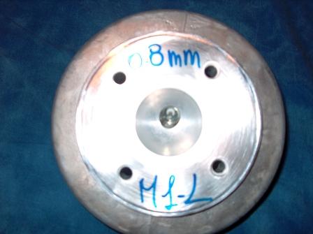

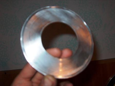

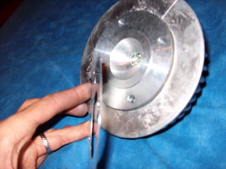

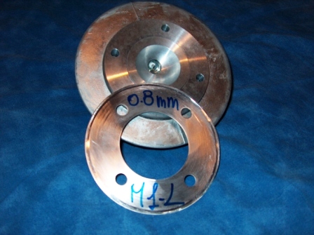

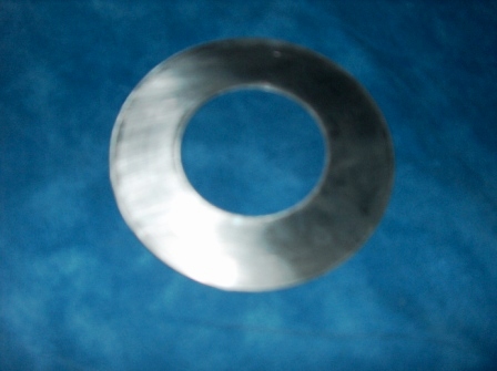

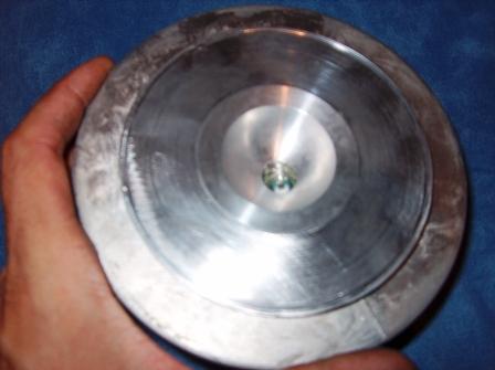

                       ed ecco un'altro passo nella mia elaborazine!! ho appena finito di costruire la basetta da 0.8mm,in allumino,ricavata da un piattello da 6mm che mi girava in officina!!! Necessaria per recuperare il valore di RC che prima stava a 1.2,mentre ora,avendo "rubato" ancora 2 decimi di millimetro stà a 1 millimetro!! praticamente,avro un motore ancor piu compresso,e piu rabbioso in basso!!!!    ecco qualche fotorella!!!
    56,53 KB
    13,03 KB
    16,22 KB
    18,25 KB
    13,82 KB
    19,02 KB
    77,62 KB
    81,1 KB |

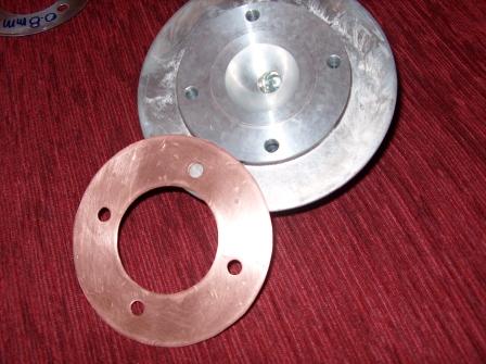

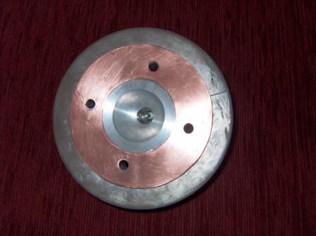

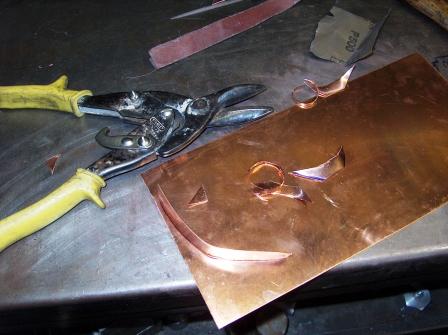

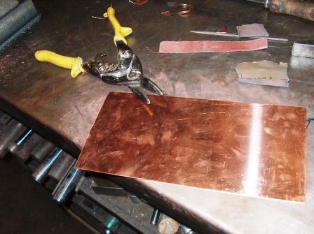

                       ecco l'altra in rame!! horpreferito rifarla,non perche in alluminio non andasse bene,però il rame dissipa di piu'!!!
  prima...
    28,74 KB durante...
    26,18 KB e dopo!!
    20,36 KB
    29,09 KB

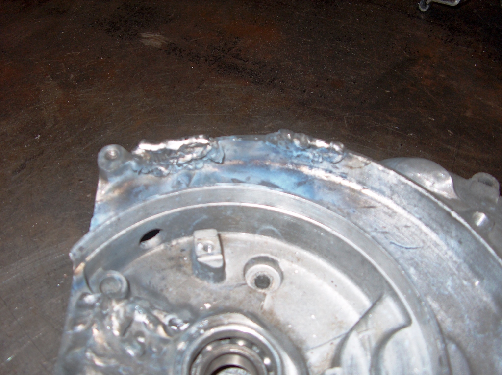

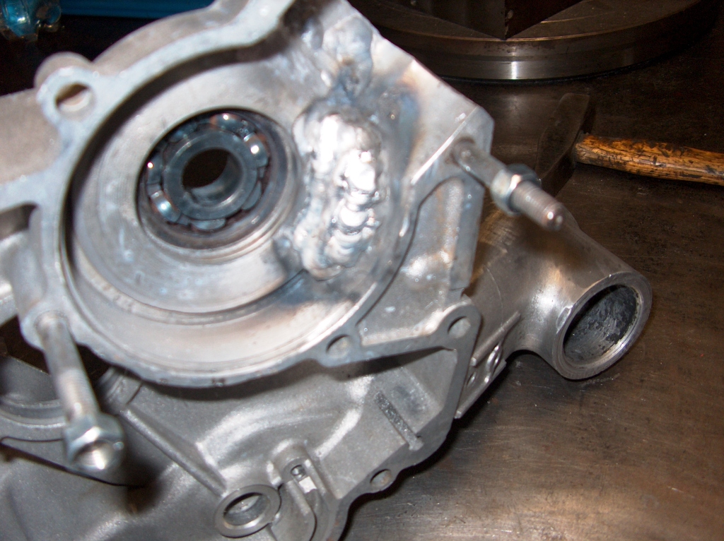

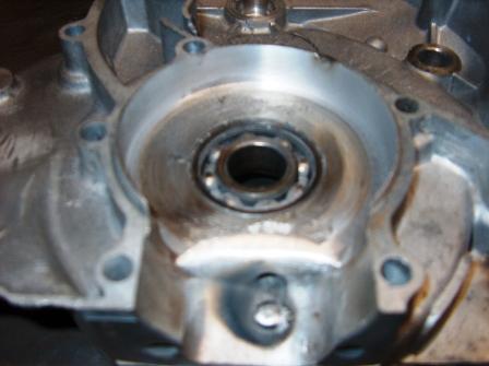

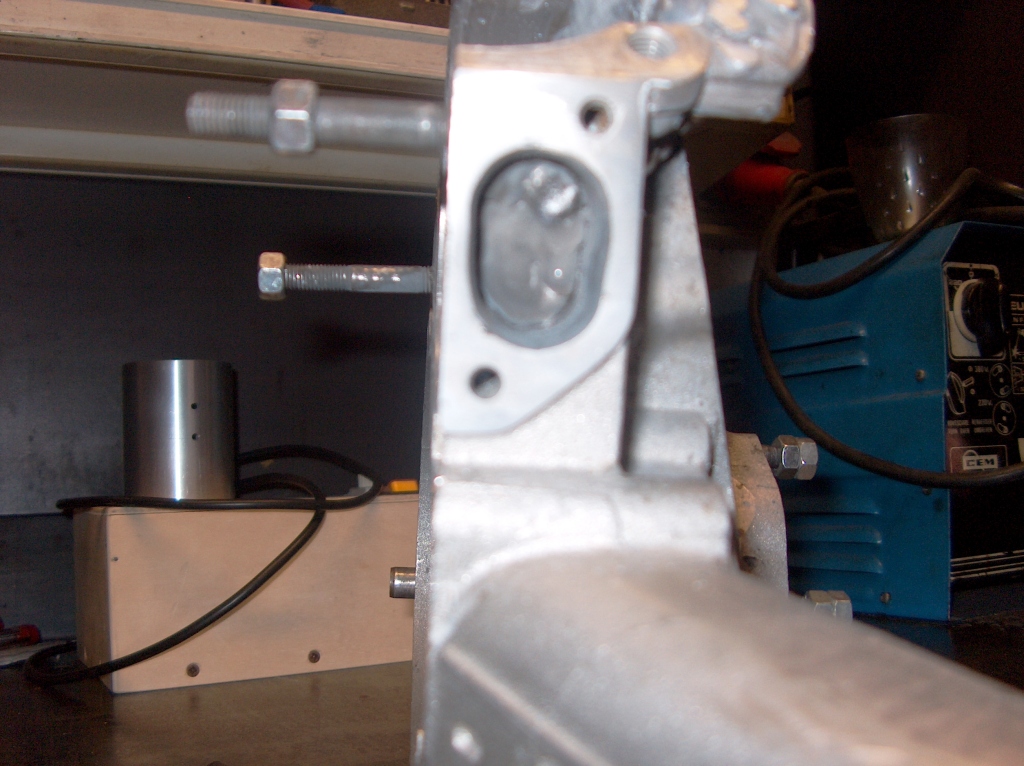

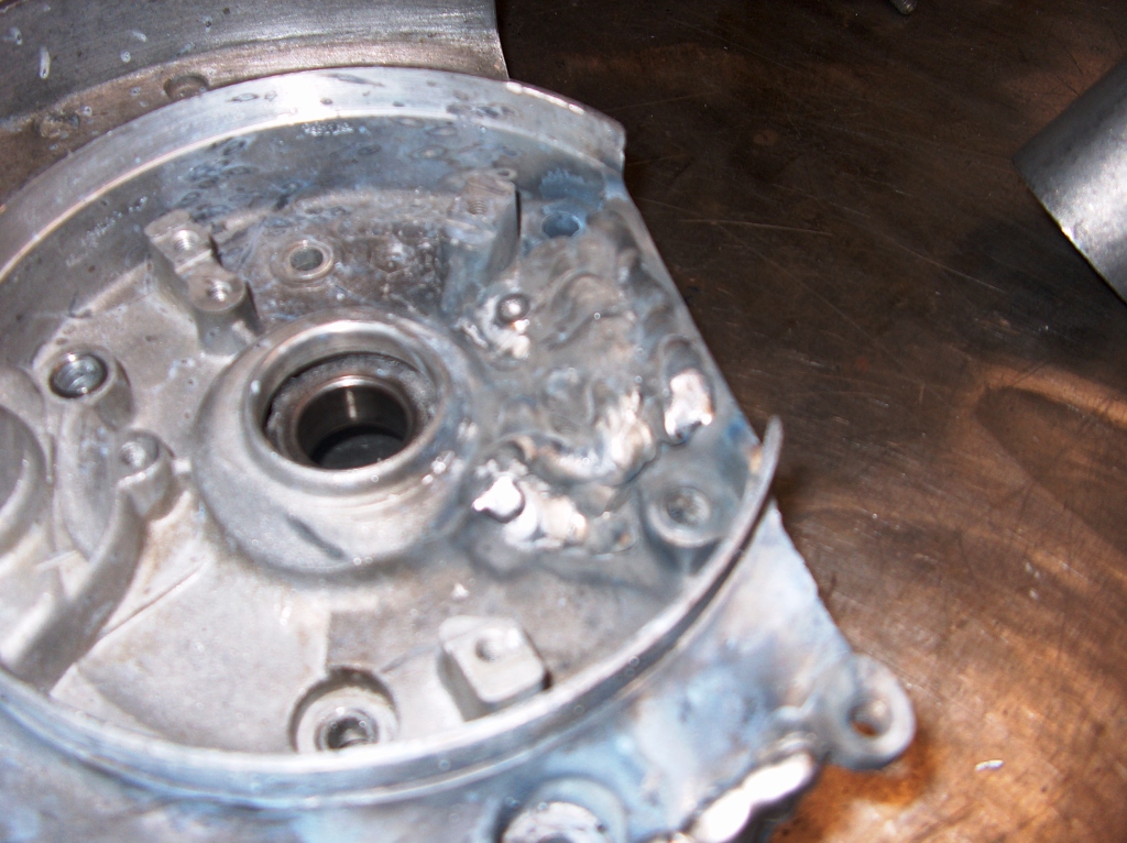

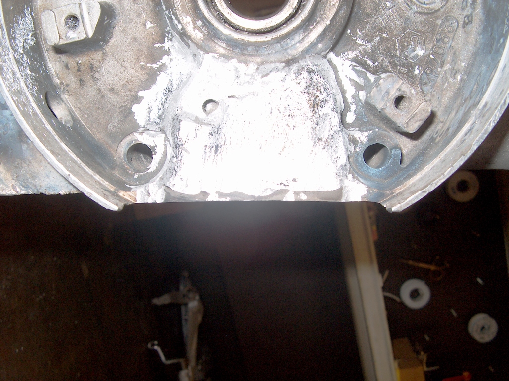

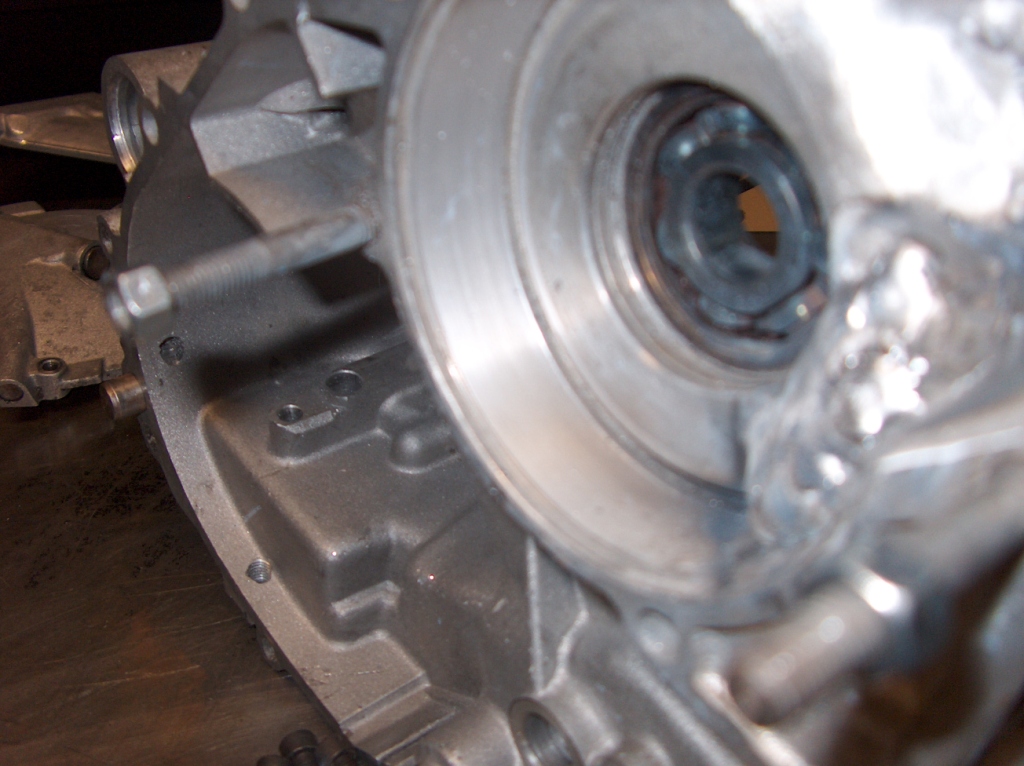

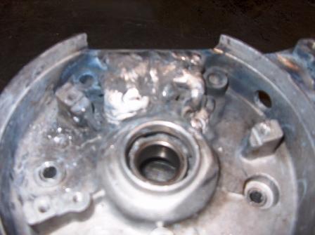

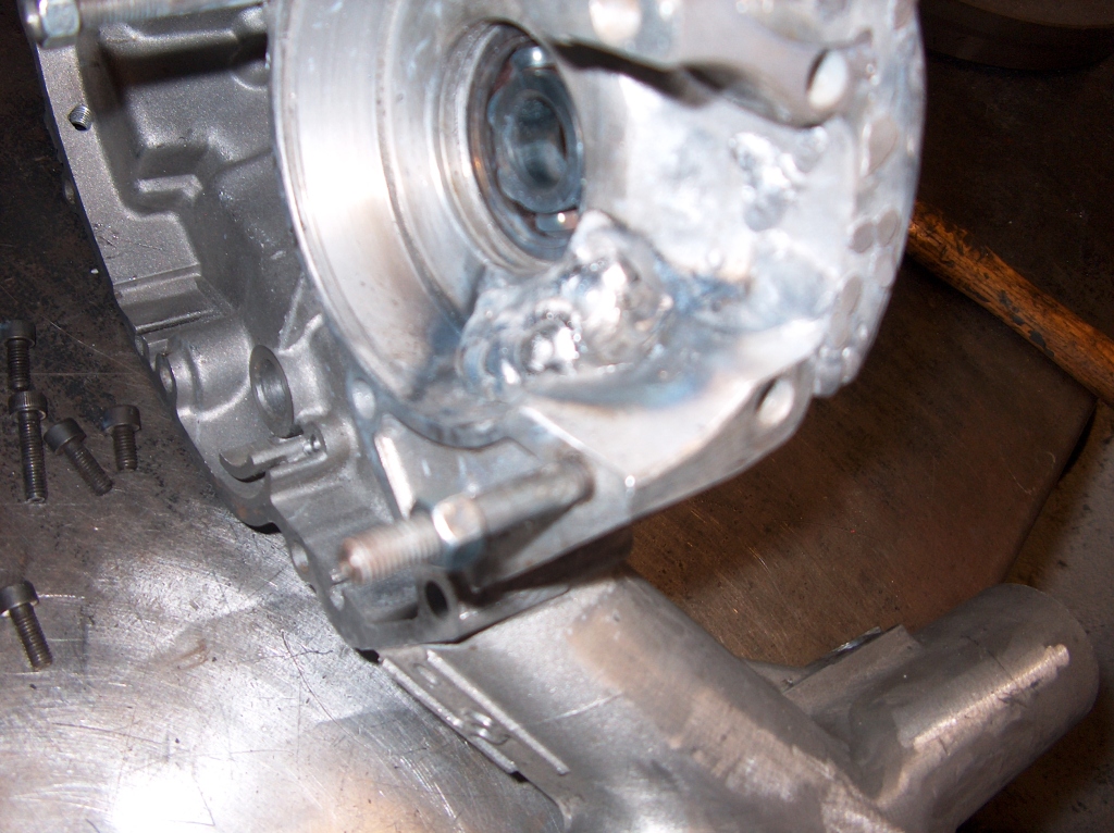

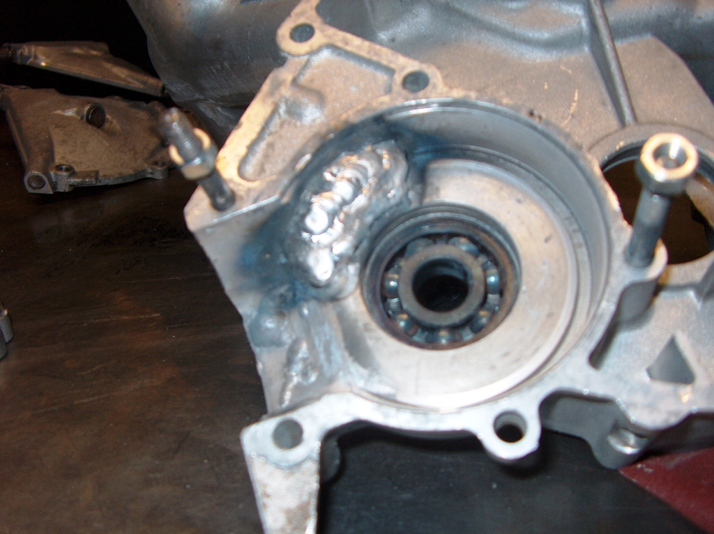

                       ahhhhhhh!!!!! finalmente oggi,dopo un mese di attesa,mi son venuti pronti i carter dal saldatore!!! gia,hanno subito una banatura nel carter pompa con una misura di 89mm!! è il primo carter che mi capita,che non abbia bisogno di riporti di alluminio,anche nella zona del quadruplo!!! bene bene bene........ adessomi fiondo giu in cantina,e via ancora a staffare i carter per la spianatura del basamento,e la nuova calibratura del diametro del carter pompa!! eccovi in anteprima,alcune foto dei riporti effettuati!1 compresi anche di quelle due piccole rotture,presenti nella parte bassa della chiocciola del volano!!
    377,36 KB
    21,37 KB
    281,36 KB
    401,16 KB
    383,33 KB
    404,9 KB
    352,53 KB a presto con nuove novità,e nuove foto dei carter finiti e sabbiati!!! ferie permettendo......
    401,92 KB
    309,85 KB
    20,84 KB |

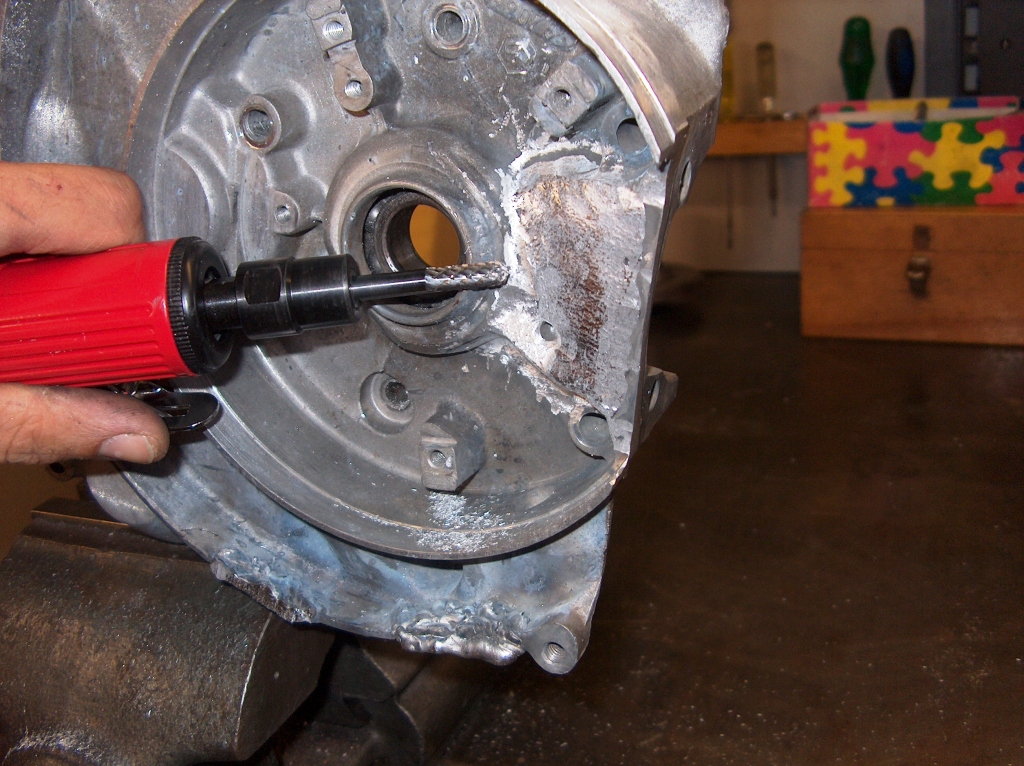

                       Ciao Bruno, prima di fare qualsiasi lavoro verifica che ci siano deformazioni gravi. Diciamo che chi ha saldato non ha risparmiato con i riporti .. sono fin troppo generosi. Mi preoccupa maggiormente la sede del cuscinetto di banco lato frizione....
  Lo sai l'ultima del Negres? Fa i tappi per chiudere la valvola in questo modo: Mette dentro un albero, e poi da fuori cola dell'alluminio (usa delle lamiere di mandorlato e le fonde col cannello), dopodiché li rifinisce e li fissa con un piattino. Praticamente chiude la valvola come la saldatura, però si può togliere e non crea deformazioni...

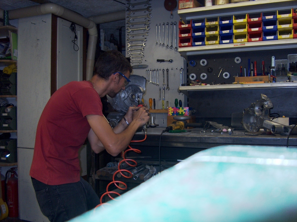

                       ciao carlo!! bhe,per la storia della deformazione,non saprei...però,anche quella del negres l'ho sentita anch'io!! credo però,che la miglior soluzione,sia però di tappare con della saldatura vera e propia!!! quella sì che è eterna!!!poi,pensa che il tipo che mi ha fatto tutti quei riporti,ha voluto solo 30 euro!! che poi,gli ho dato 10 euri in piu di mancia perche mi ha fatto dei riporti a DOC!!!     oggi,finalmente m son deciso a comprare al BRICOCENTER,una di quelle fresoline ad aria con 30.000 giri al minuto!!!con soli 16 euro|||   azzo!! a lavoreùare.....  un'altra storia!!!! utilizzandola con delle fresoline in tungsteno,mangia via l'alluminio come se fosse burro!!! Pensa che ho fatto quasi tutto in 30 minuti!!!    ecco alcune fotorelle,i carter devono essere ancora barenati nella camera di manovella,fino a 89.2mm!!! cio un "fondoschiena" della mad..nna perche questi carter son "grassissimi" propio nella parte dove barenando si sfora con facilita!! Ora sono a 88.7,,e ci sarà ancora 1 mm di materiale!!!   e pensare che c'è gente che barenando a 88.2 sfora paurosamente!!!
    477,16 KB
    494,21 KB
  e io mastro travasista all'opera!!!
    401,57 KB
    494,21 KB
